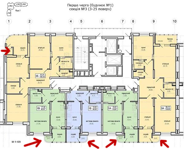

Сегодня был в отделе продаж и сообщил о своём намерении отказаться от остекления лоджии. Старший менеджер довольно грубо ответила, что это невозможно, и если мне что-то не нравится, то я могу отказаться от квартиры - у них тысяча желающих в очереди!) Я конечно понимаю, что из потенциального покупателя превратился в инвестора, но это не означает, что можно вот так вот просто менять риторику общения. Кроме того, отказаться от оштукатуривания стен уже невозможно (хотя мы оговаривали это ранее), якобы она - уже выполнена. Убедиться так ли это - невозможно, потому что как мы своим присутствием будет отвлекать строителей.
Теперь снова по поводу лоджий.
Обратите внимание, что по этому поводу говорит ДБН по жилью.
ДБН В.2.2-15-2005
4.10 У житлових будинках секційного типу з умовною висотою не більше ніж 26,5 м включно квартири можуть мати вихід в одну сходову клітку типу СК1.
З третього поверху і вище таких будинків слід проектувати другий евакуаційний вихід, за який може бути прийнятий:
а) вихід з балконів (лоджій) квартир або безпосередньо з квартир через двері на зовнішні металеві маршові сходи, які ведуть до позначки підлоги третього поверху і мають уклон не більший 80°, ширину маршів і площадок не менше 0,6 м, висоту огорожі не менше 1,2 м. Двері виходу на зазначені вище сходи повинні відповідати вимогам, які ставляться до вхідних дверей квартир (крім вимог до вогнестійкості дверей);
б) вихід з кожної квартири на площадку, що влаштовується уздовж зовнішньої стіни будинку з глухим простінком шириною не менше 1,2 м, між торцем площадки та прорізом, який виходить на площадку, або не менше 1,6 м між прорізами. Вихід із квартири або засклених балконів (лоджій) на таку площадку слід передбачати через двері. Площадка повинна бути шириною не менше 1,2 м, мати огорожу висотою не менше 1,2 м. На таких площадках допускається встановлювати зовнішні блоки кондиціонерів квартир;
в) вихід на сходи типу С3, що влаштовуються в торці коридору або в будь-якій його частині і веде до позначки підлоги другого поверху, минаючи сходово-ліфтовий вузол; при цьому в секціях з кількістю квартир на поверсі більше чотирьох необхідно влаштовувати у квартирах на три кімнати і більше вихід згідно з 4.10,6).
Примітка 1. Зазначені в 4.10, а) сходи і в 4.10, б) площадки не враховуються при визначенні загальної площі квартир згідно з додатком В цих Норм.
Примітка 2. Зазначеними в 4.10,6) площадками можуть слугувати частини балконів, лоджій, терас без засклення.

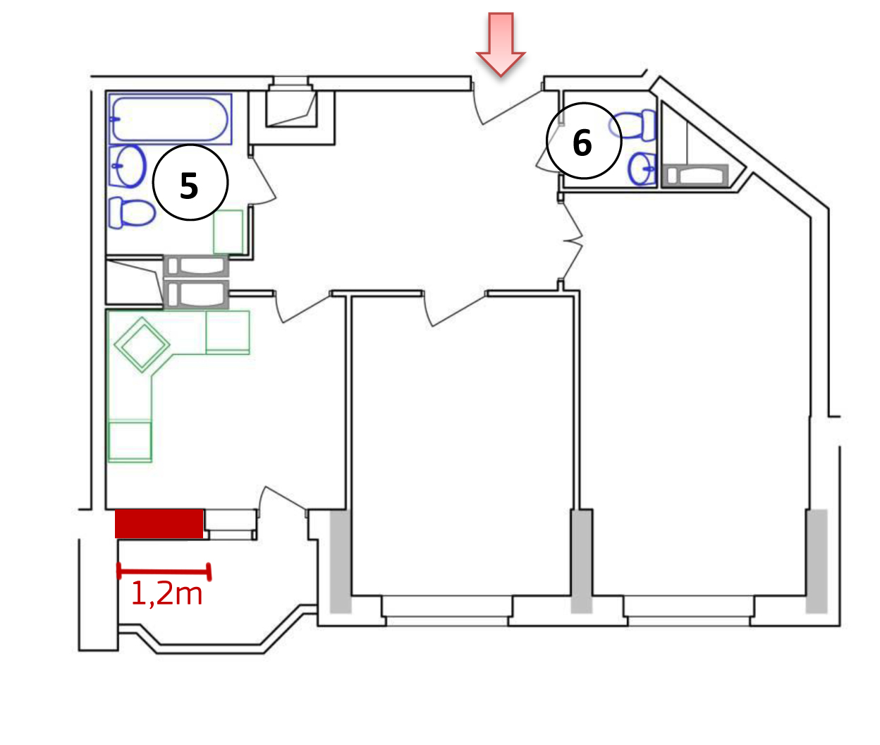

Как это решено у нас на примере двукомнатной квартиры. Для остальных точно так же.
Красным выделена глухая зона 1,2м. Там по нормам должен стоять человек во время пожара. Стоять он должен в открытом помещении, чтобы его могли теоретически (а практически - просто стоять, потому как лестница самых больших пожарных машин выше 18го эажа не достаёт)забрать пожарники. Архитектор так и сделал, как надо. В нашем случае лоджией-отстойником является вся лоджия. Но теперь, когда проект прошёл экспертизу, ребята договорились с пожарниками, чтобы те разрешили им стеклить это помещение. Помещение меняет своё первоначальное назначение и считается с коэффициентом 1, вместо 0,5 для лоджий. Думаю, если их схема сработает, затраты на взятку пожарникам многократно перекроются нашими вливаниями. Я категорически против этого. И если они откажут в праве не стеклить лоджию, думаю, нужно обращаться в местное управление архитектуры, и спаршивать, на каком основании было выдано разрешение. Но для этого нужна помощь юриста. Есть у нас такие?
