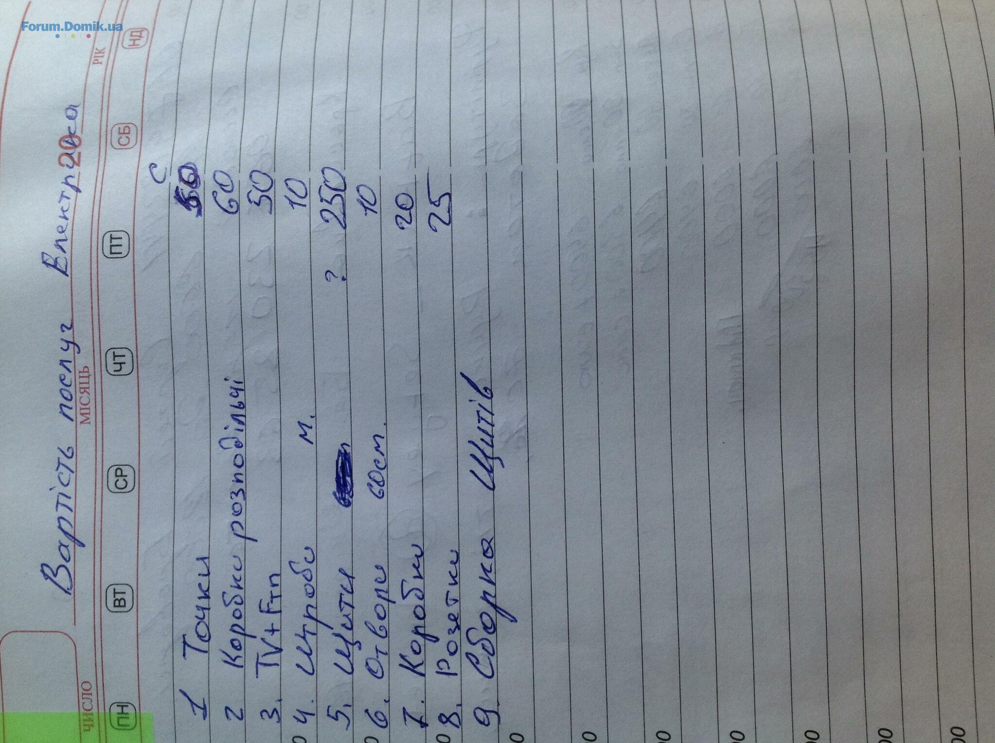

Цитата "Малиш":[attachment=1]image.jpg[/attachment]
А нет ли таких же записей по малярке, штукатурке и плитке
