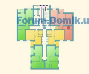

Никто не подскажет по поводу "холодных" переходов.
Может я не правильно понял, но говорят что окна на переходах с этажа на этаж остеклятся не будут. То есть привет дождь, снег и т.д.
На рисунке (2-я секция) место, где отсутствует остекление показано синим пунктиром. Красной стрелкой показано направление движения от лестницы на этаж (видно при увеличении).
Там нету окон, переход - это своего рода балкон. На него двое дверей: с лифтового холла и на лестничную клетку.
А в чём суть такого незастеклённого (отрезвляющего
) перехода?alexnikitchuk
a
684
04 мая 2014
21 окт 2014 06:12
Цитата "olejan":
А в чём суть такого незастеклённого (отрезвляющего) перехода?
Незадымляемость. Мала вероятность что вы успеете разбить стекло, если вы выбежали из задымленого помещения на такой же переход.
Не хотите трезветь - есть теплые лифты
olejan
o
103
15 сентября 2013
21 окт 2014 06:23
Хм..а зачем вообще оббегать балкон что бы попасть на этаж...в чём именно здесь смысл?
Почему нельзя сразу с лестничной клетки попасть на этаж? В чём вообще суть такой планировки? Ведь в других домах такого нету? Или я не прав...это сплошь и рядом?
Да, но...при неработающем лифте..нужно два раза открыть двери на каждом этаже и сделать небольшоооой зигзаг
То есть что бы добраться до 10-го этажа без лифта нужно 20 раз открыть двери и сделать 10 зигзагов...а если мебель?
Что то я не очень понимаю...

Цитата "olejan":То есть что бы добраться до 10-го этажа без лифта нужно 20 раз открыть двери и сделать 10 зигзагов...а если мебель?
А вы будете на каждый этаж заходить?
alexnikitchuk
a
684
04 мая 2014
21 окт 2014 06:37
Цитата "olejan":В чём вообще суть такой планировки? Ведь в других домах такого нету? Или я не прав...это сплошь и рядом?:
По-моему это норма для нашего времени.
Вот, к примеру, ЖК Малахит
Цитата "olejan":
Да, но...при неработающем лифте..нужно два раза открыть двери на каждом этаже и сделать небольшоооой зигзаг![]()
Вы вишли из своей квартиры на 10м этаже, прошли лифтовый холл, далее холодный переход, немного отрезвели, попали на обычную лестничную клетку и спускаетесь на 1й.
Никаких больше зигзагаов и дверей.

Цитата "olejan":
А если серьёзно, то как то грустно...
Я, в общем-то, и не видел нигде, чтобы такие балконы застеклялись. Некоторые жильцы сами застекляют, устанавливают замки на двери на лестницу и т.д. Баррикадируются, чтобы на их этаж посторонние не ходили. Это все хорошо до первого несчастного случая, когда можно сгореть или дымом задохнуться из-за того, что не смог открыть дверь, или не хватило сил разбить окно.
Все правила безопасности написаны кровью и все это не просто чья-то прихоть или желание сэкономить.
Так что нет повода для грусти :)

Ок. Хотелось бы ещё понять, что влияет на необходимость такой планировки (выход с лестницы через балкон). Площадь холла, высотность здания, к-во квартир на этаже или что то другое?
Спасибо.
Спасибо.

Цитата "olejan":Ок. Хотелось бы ещё понять, что влияет на необходимость такой планировки (выход с лестницы через балкон). Площадь холла, высотность здания, к-во квартир на этаже или что то другое?
Спасибо.
Обычная пожарная безопасность.
Лестница изолирована от остального помещения этим открытым переходом.
Тоесть, дым не сможет попасть из лифтового холла или площадки на лестничную клетку.
Будь бы дверь напрямую из холла или площадки, в случае пожара туда безпрепятственно пошел бы дым.
Тогда жители верхних этажей не смогли бы воспользоваться лестницей для эвакуации и сгорели бы или задохнулись.
Спасибо за ответ. Но ведь во многих домах нет так называемого "холодного перехода", почему? Например, 9-10-ти этажные много-подъездные дома в которых типа 2-3 квартиры налево от лестницы, 2-3 квартиры - направо.
Может есть какие то критические цифры (к-во квартир на площадке, размер площадки и т.д.) при которых уже по технике безопасности нужны "холодные переходы". Вот интересно какие. Имеется ввиду конечно приблизительные значения...
Наши пожарники с 10го вроде еще снять могут.
Выше уже пожарная лестница не достает.

В домах выше условной отметки 26,5м следует предусматривать незадымляемую лестницу Н1 по пожарным нормативам. ДБН В.1.1-7-2002 п 5.39
