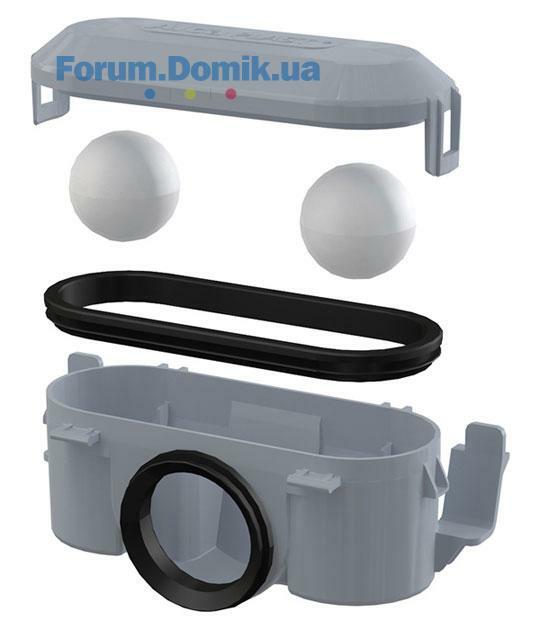

В принципе, все линейные трапы для душа, идут с такими затворами. Гляньте в интернете.
А давление от стоков по стояку, может быть, в том числе, и от плохой тяги фанового стояка, возможно, выталкивает воду из затворов душ кабин, в силу их конструкции и вонь просачивается
у нас сделано так - на картинке. шарики не дают воздуху проникать в помещение

Спасибо, посмотрю, не знал что такое есть, знал бы себе тоже такое поставил)
