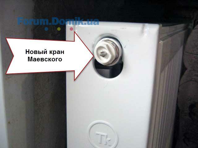

Цитата "icy":1. Проверьте, не перекрыто ли возле счетчиков тепла
2. Могут быть перекрыты батареи в квартире. Под правой частью батарей есть 2 трубки, обе должны быть открыты (см.фото)
3. Регулятор на батареях может быть прикручен на минимум.
Да, и не забудьте с левого торца батарей, отвёрткой стравить воздух
А как? Расскажите пошагово плиз.
*если у меня уже теплые батареи, то стравливать уже наверно не надо? Но все равно расскажите, на следующий сезон пригодится.
Отверткой отвернуть винт пару оборотов не до конца, пока из отверстия не пойдёт струйка воды и подождать, пока воздух выйдет. Но, скорее всего, вам этого делать не нужно. Я сегодня стравливал, воздуха нет.
