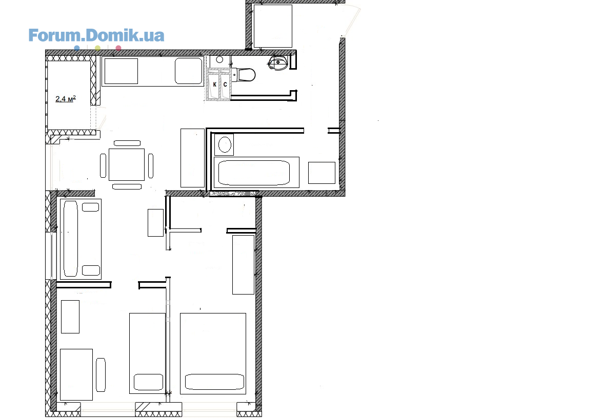

Дійсно можна і тут якись варіанти обговорити. Ось в мене є мрія в моїй двокімнатній студії 61 кв.м. зробити прохід через існуючу ванну,а нову ванну зробити за рахунок коридору. Але тут постає питання функціонування зливу - якось треба прокласти крізь коридор але не хочу дуже підлогу підіймати.Буду спілкуватися із будівельниками, бо так позбавляємося від коридору-кішківника та робимо більшу ванну.

Цитата "AntonB":Дійсно можна і тут якись варіанти обговорити. Ось в мене є мрія в моїй двокімнатній студії 61 кв.м. зробити прохід через існуючу ванну,а нову ванну зробити за рахунок коридору. Але тут постає питання функціонування зливу - якось треба прокласти крізь коридор але не хочу дуже підлогу підіймати.Буду спілкуватися із будівельниками, бо так позбавляємося від коридору-кішківника та робимо більшу ванну.
Что бы вам не посоветовали ваши строители, не надумайтесь штробить перекрытие даже немножко. Последствия могут быть даже не печальными... Здесь не раз показывали хороший вариант когда туалет переносили в кладовку при входе и расширяли коридор за счёт уменьшения ванной. Зеркала у шкафа - купе отлично справятся с узким коридором.

Та ні, розвалити будинок не входить до моїх планів))) Може вистачить стяжки, щоб заховати зливну трубу. Або ставити насос.
У меня такая же студия и такая же проблема с коридором
. Мы обсуждаем вариант с переносом туалета в кладовую, на месте туалета и части ванной сделать ванну (неправильной формы - квадрат со срезанным углом), коридор пустить по диагонали, а в углу, где у вас ванна, организовать треугольную гардеробную.AntonB

Я думал над таким вариантом, но не очень хочется при входе в квартиру натыкаться на дверь туалета. Да и канализацию придётся пробивать через несущую стену.

Цитата "AntonB":Я думал над таким вариантом, но не очень хочется при входе в квартиру натыкаться на дверь туалета. Да и канализацию придётся пробивать через несущую стену.
Тут уже это обсуждали, представитель застройщика утверждал, что это возможно. Кроме того, еще и вытяжка нужна. Мне просто кажется, что с этим меньше вопросов, чем тянуть две трубы туда на 2 метра и слив обратно на 2 метра
