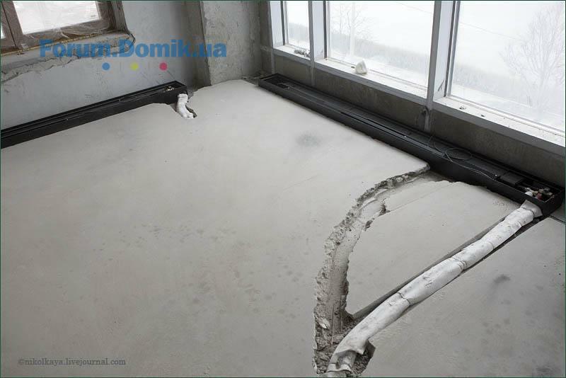

То что я ставлю:
Теплоотдача, 70 °С, Вт:7092
Теплоотдача, 80 °С, Вт:8588
Теплоотдача, 90 °С, Вт:10098
Думаю на один этаж хватит.
Ну и стяжка - да, придется немного поднять. Напольные не хочу ставить.

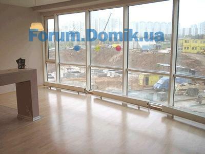

Цитата "Vodolazs":Ну и стяжка - да, придется немного поднять. Напольные не хочу ставить.
Вот так примерно это выглядит - как видите, окна всё же немного приподняли от пола. Не знаю, нужно ли нам так делать?..

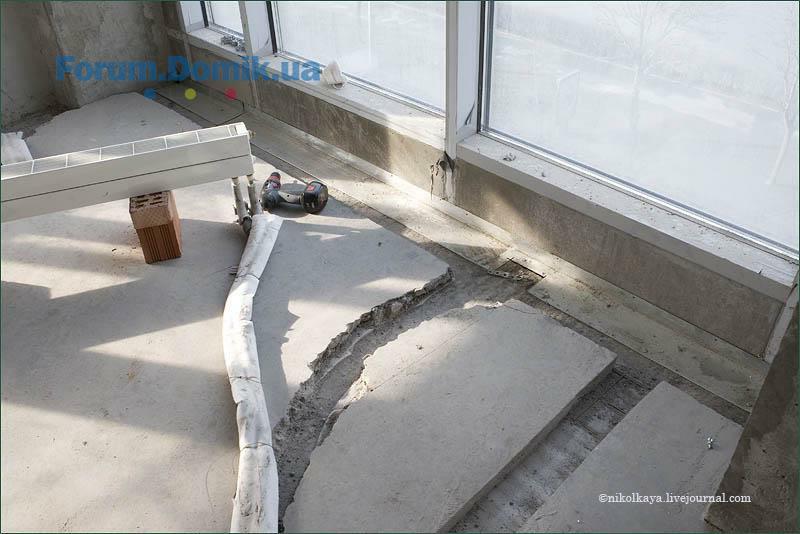

Здесь еще даже стяжки нет.

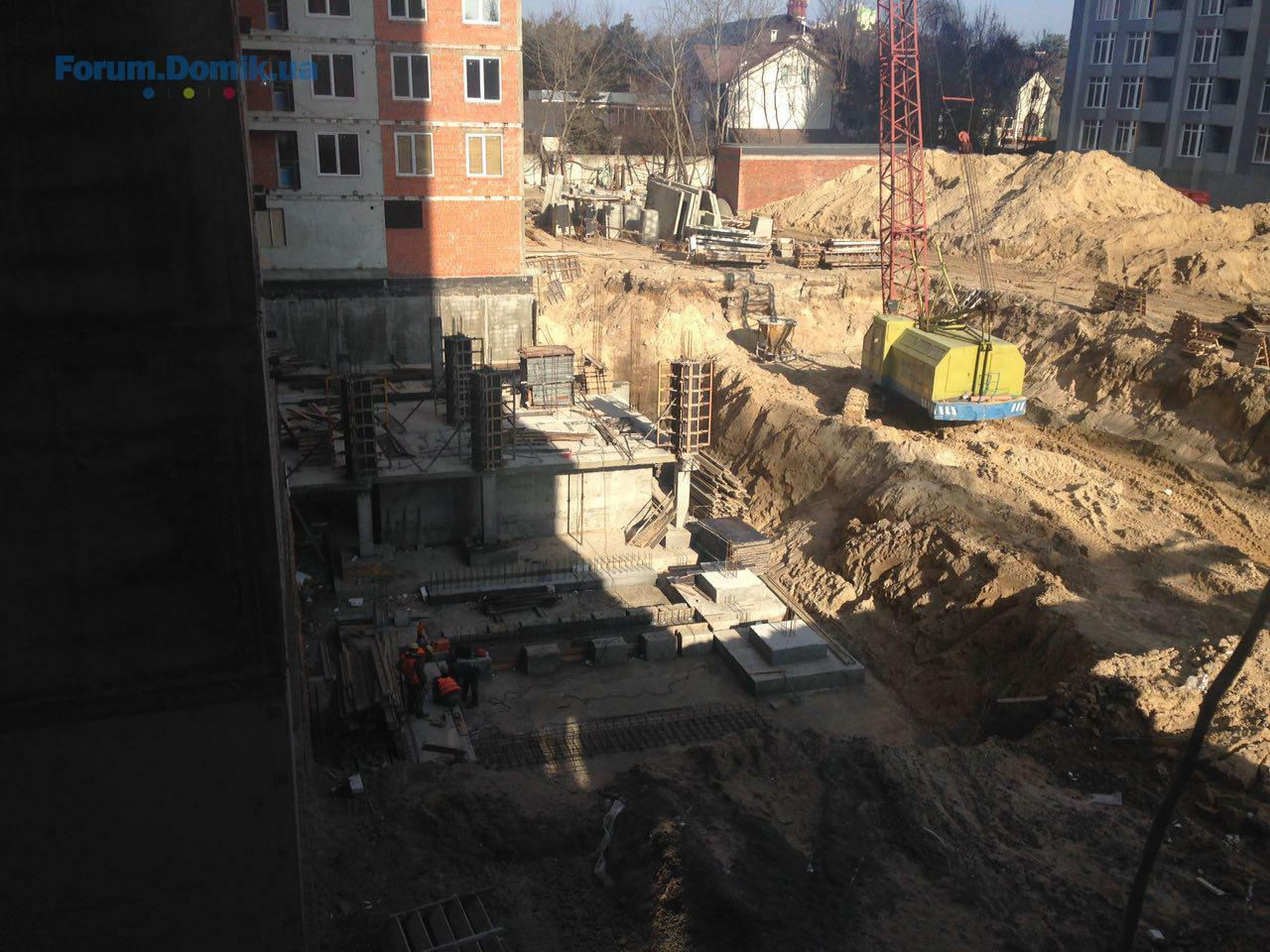

Строительство бассейна 08.02.2016
