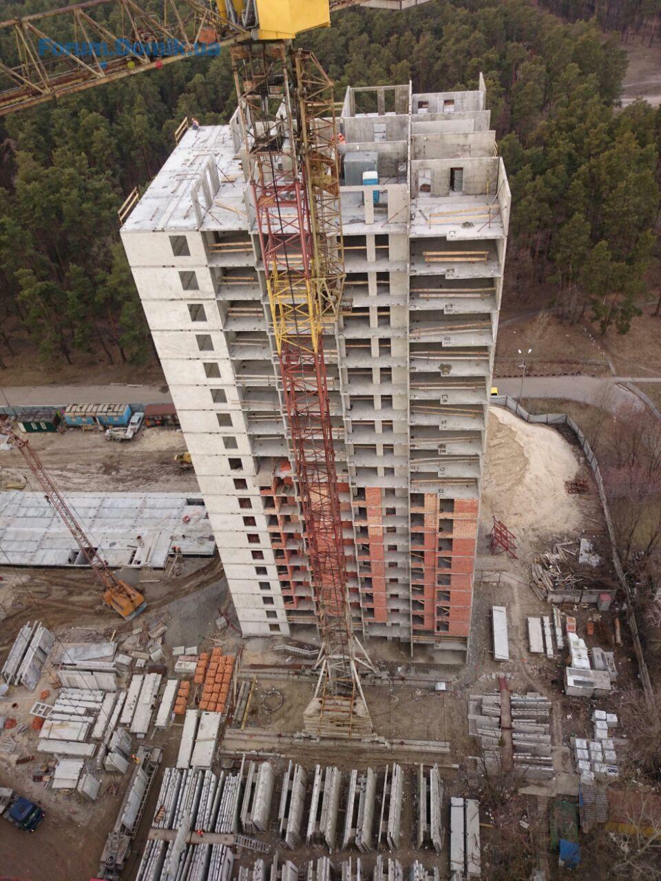

Секция 9 сегодня 06.03.2015.

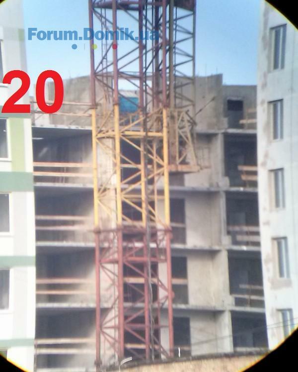

Фото от 06.03.2015. 7 очередь - готова половина кровли. 9 очередь - половина 20 этажа.
