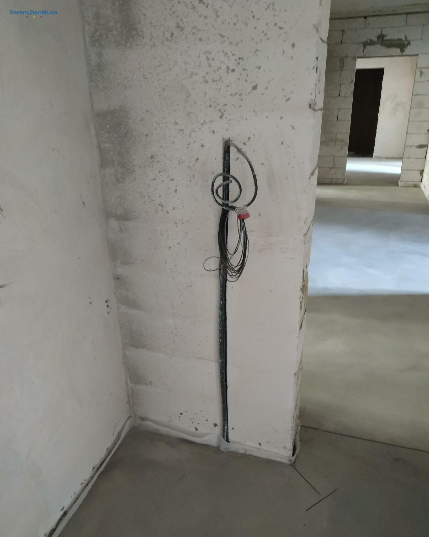

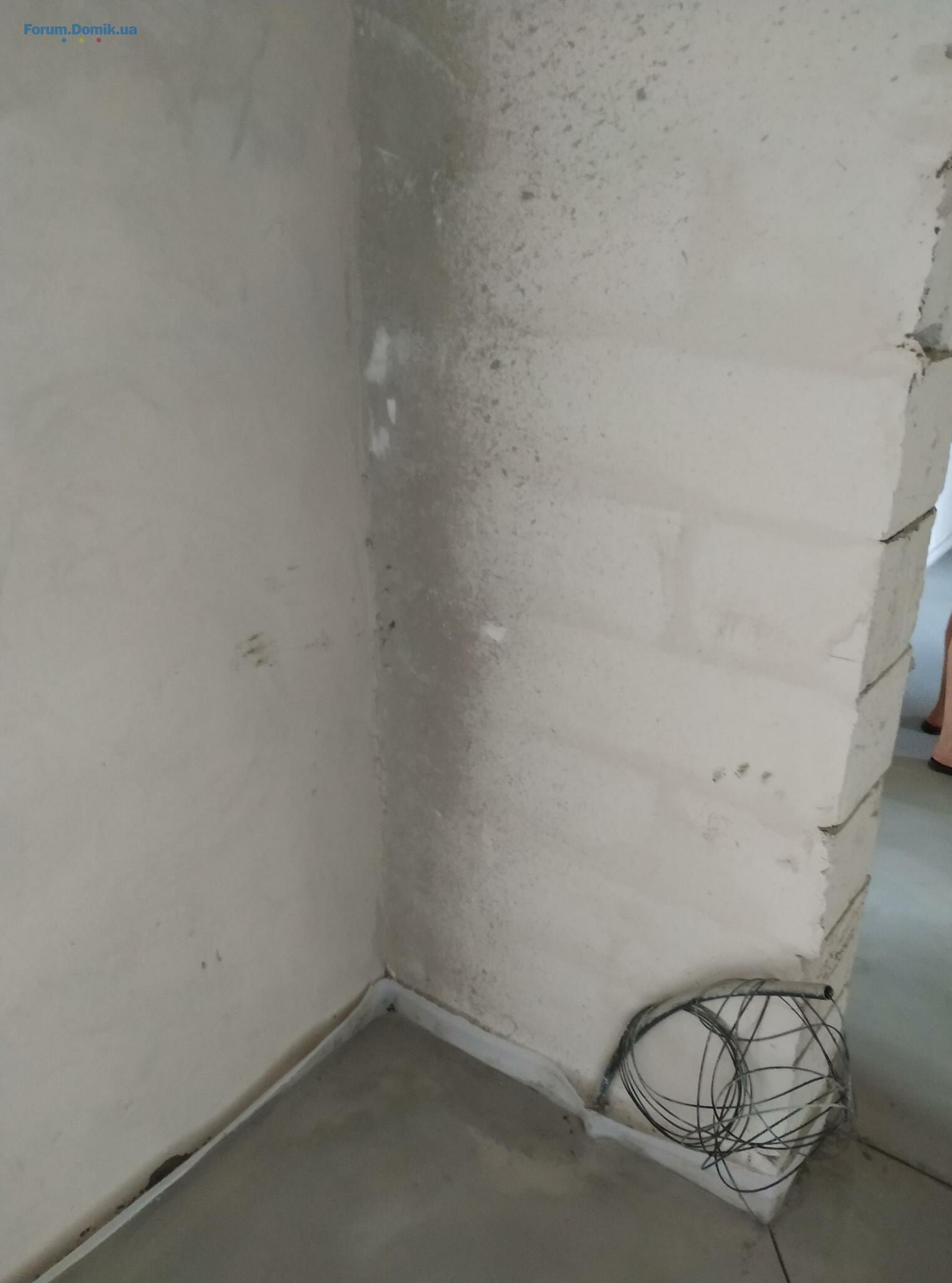

Была на просмотре дом 3-5. Делают все очень медленно, строителей мало, все активно достраивают Барвиху.
Посмотрела на окна в квартире, это кошмар, я понимаю что эконом, но не до такой же степени: большие щели в пластике, нарушена герметичная лента.
А за кабеля, которые введены в квартиры, вообще не понятно. В половине квартир три кабеля выведено в квартиру, в половине просто жгут проводов. И при чем это в одном подъезде и на каждом этаже в разных вариантах (фото).
Узнать можно ли разводку делать ни у кого нельзя, прораб говорит не к нему вопрос, хотя в некоторых квартирах уже и теплый пол, и разводка сделана.

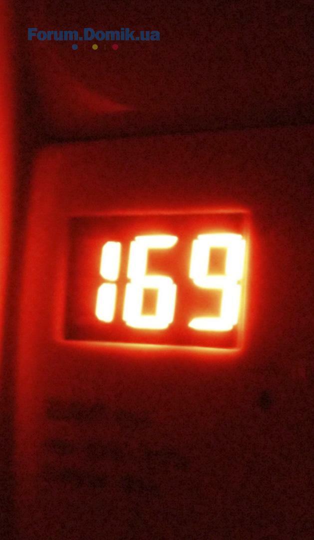

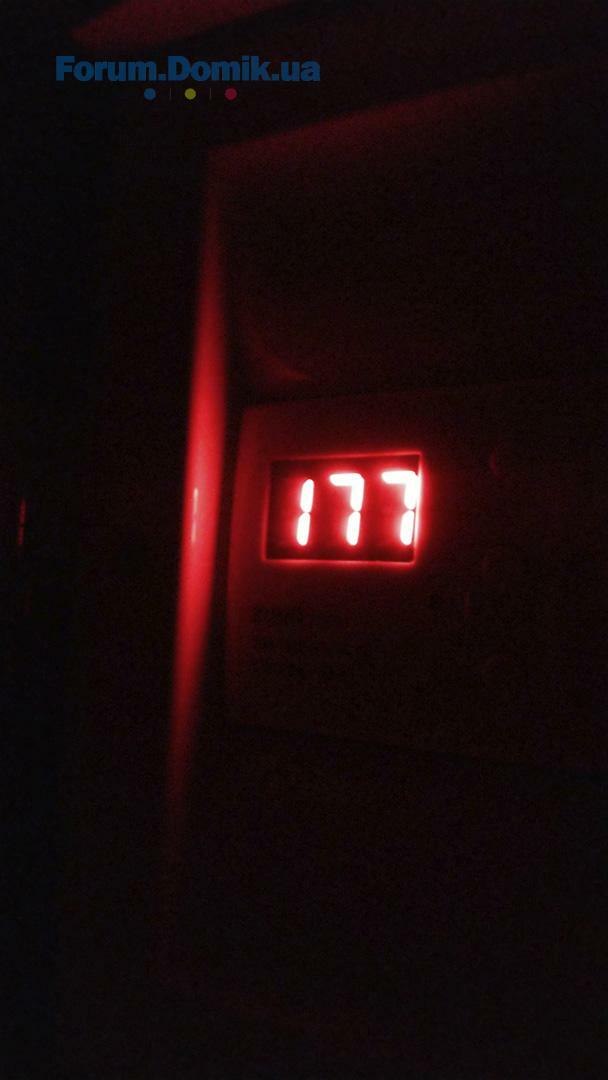

Что касается электричества. Обычное напряжение в сети около двухсот вольт. Этого мало, но со второй половины дня, примерно с половины пятого и до полуночи напряжение начинает "скакать" в районе 180 вольт.
В такое время постоянно срабатывает ограничитель, (настроен на 180 вольт), и приходится обесточивать квартиру, чтобы не накрылась бытовая техника с электродвигателями, (холодильник, котел, стиралка, микроволновка). Благодаря этому, квартира не отапливается по 6-8 часов ежедневно, да и вообще приходится сидеть в потемках.

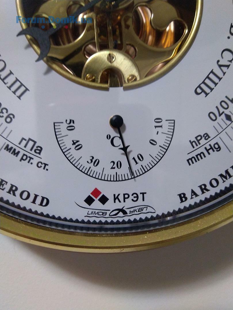

По утеплению домов. Я не знаю, как обстоит дело на средних и нижних этажах, но на пятом с температурой в квартире - катастрофа. Наружные стены утеплены вроде нормально, но что касается межквартирных стен, то они выложены из кирпича "с дырками". Дыры в кирпиче, по идее, должны работать, как термо-изолятор, и поэтому тепло в квартирах должно удерживаться, но не в нашем случае.
Я не знаю, как оно должно быть сделано, но по этим дырам холодный воздух с улицы идет внутри стен, благодаря чему температура стен сегодня примерно 8-10 градусов, (минус четыре на улице). Температура на кухне в районе 14-15 градусов тепла, (долго время находиться там можно только в теплой куртке и шапке), а в ванной, в которой нет радиатора, (только теплый пол и полотенцесушитель), температура опустилась до 12 градусов. Из дыр в стенах (под трубы отопления и розетки) холодный воздух дует так, как будто там стоит пылесос. Я их, естественно, задул пеной, но все равно 15 градусов явно не комфортная температура в квартире.
