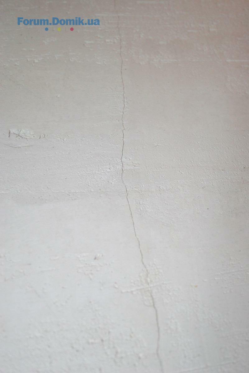

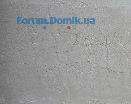

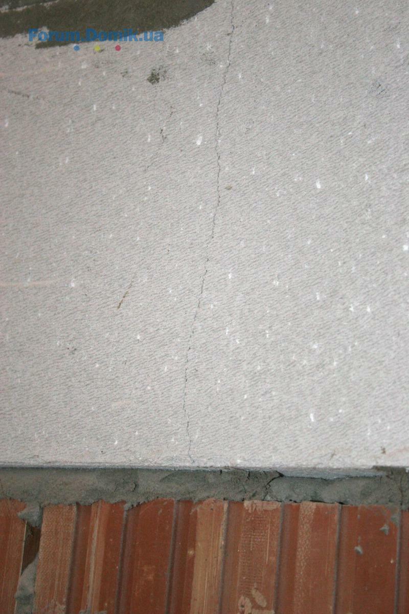

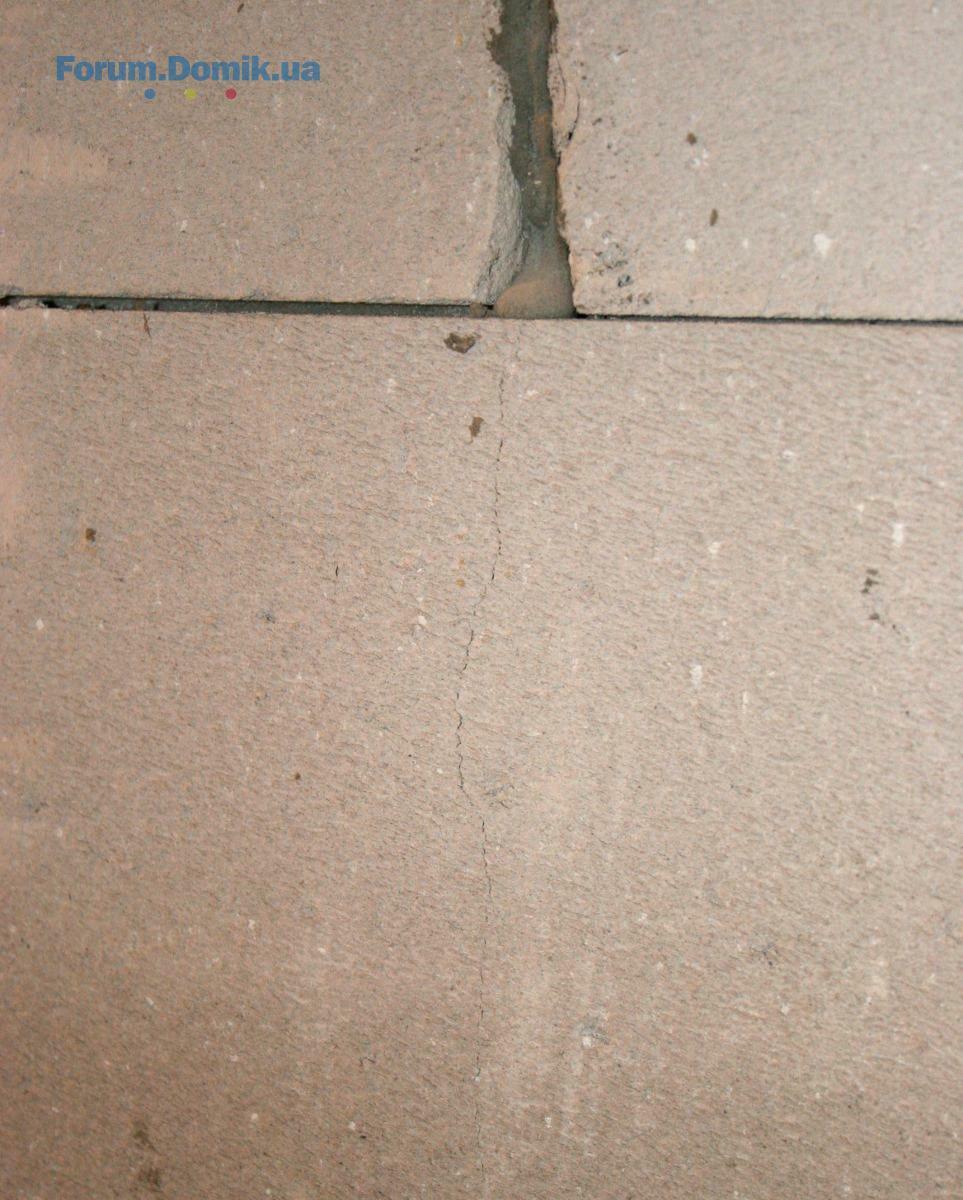

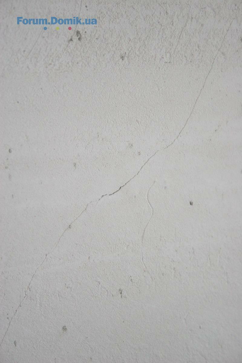

интересно, как вы будете крепить шкафы на кухне? газоблок очень хрупкий и саморезы в нём не держатся, шкаф может оторваться и вместе с саморезом и кусок газоблока отвалится. а при проседании дома, газблок трескается и интересно как вы и чем штукатурить собрались, когда газоблок сильно впитывает влагу, штукатурка не держится, а если и будет каким-то образом держаться, то будут выделятся контуры блока и трескаться.
Fortunatto
48
20 февраля 2016
05 май 2016 11:10
полюбуйтесь, что происходит с газоблоком и со штукатуркой. для строительства высоток, он не годится. я сомневаюсь, что в рич тауне строят из очень качественного газоблока. в ход идёт самый дешёвый.
