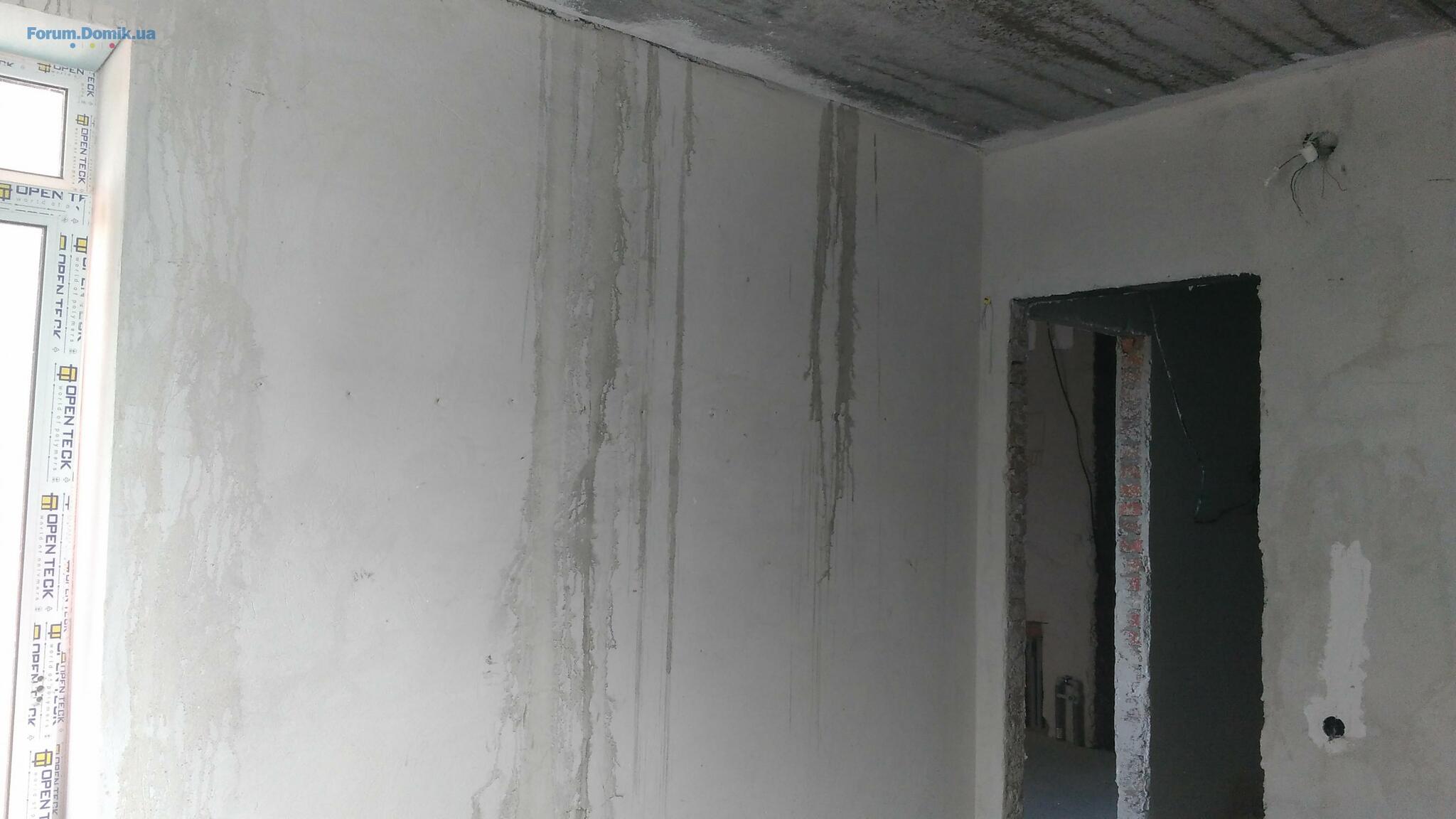

Есть ещё фото, ну не могу сбросить, сайт не отправляет, попробую позже.

Спасибо. Посмотрю на "поведение" потолка после дождей.

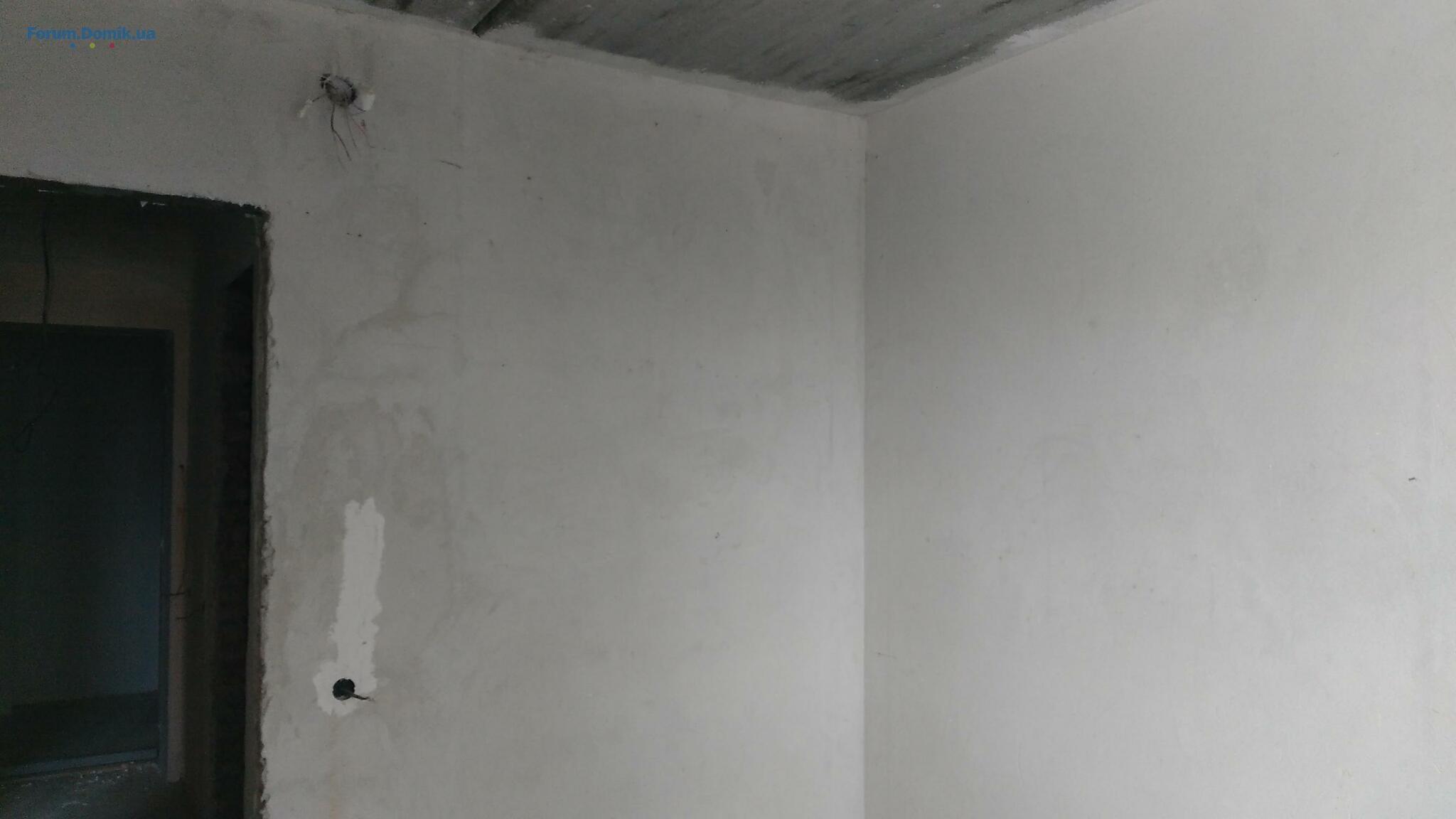

Стены и потолок сухие

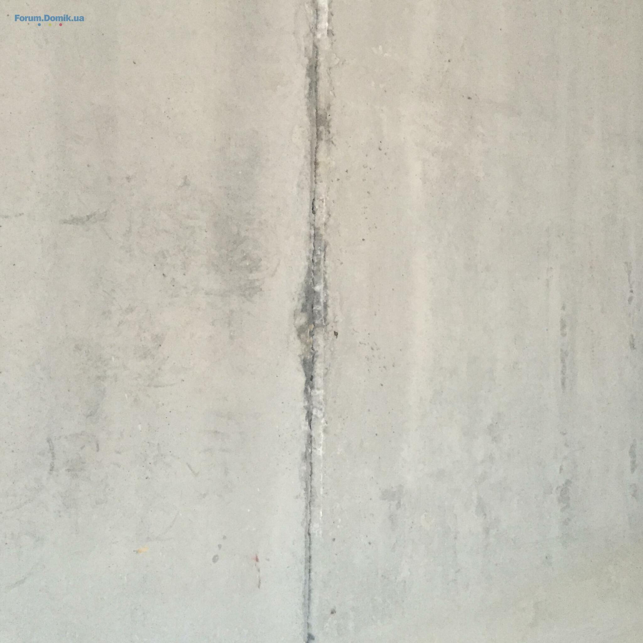

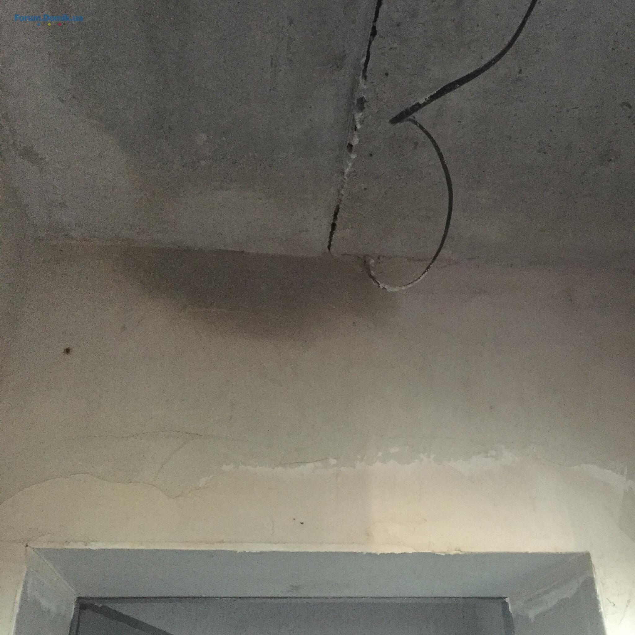

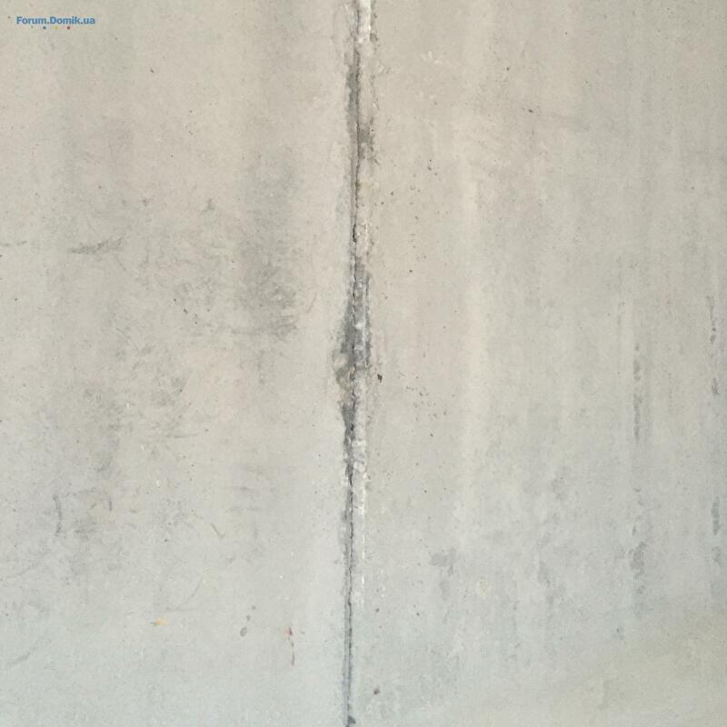

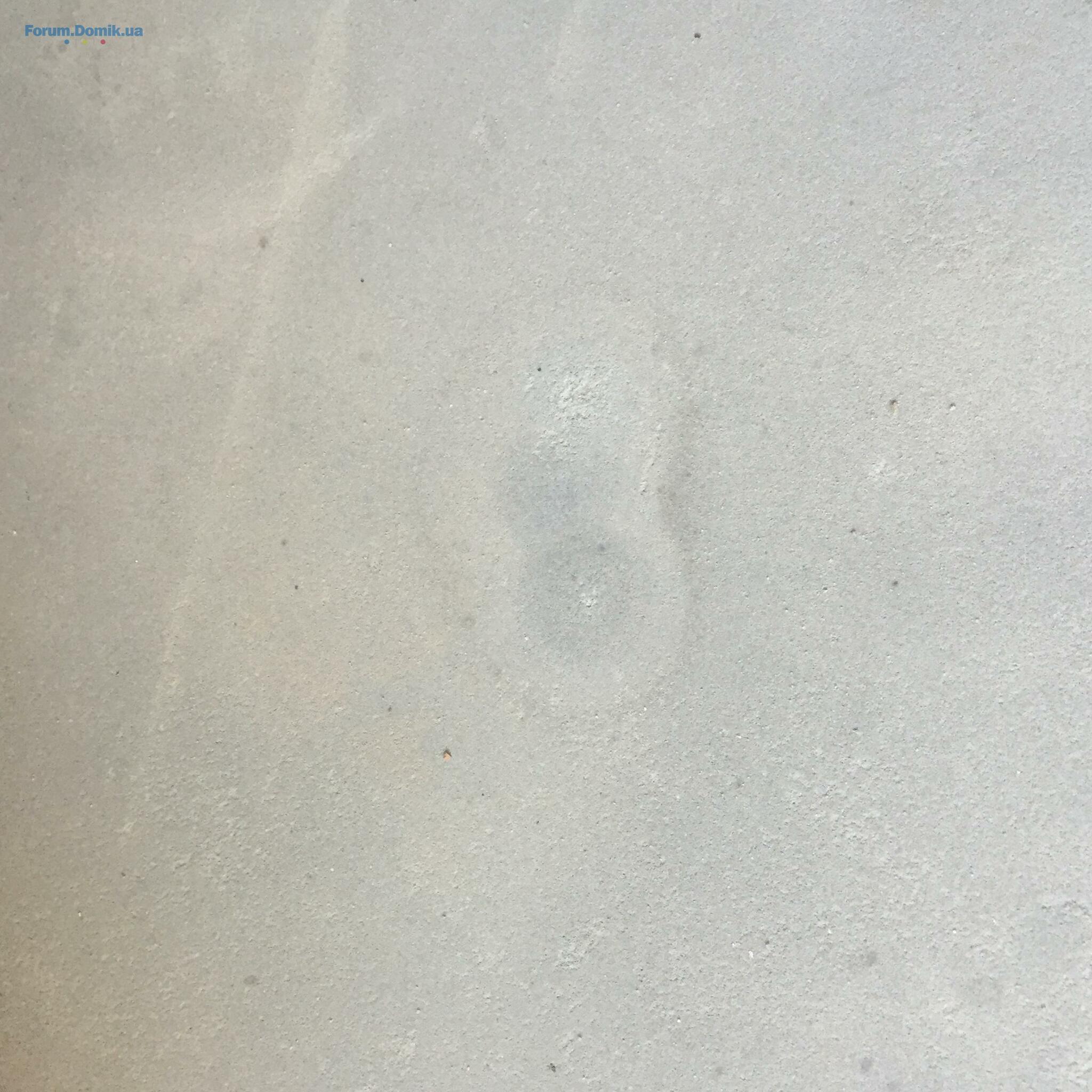

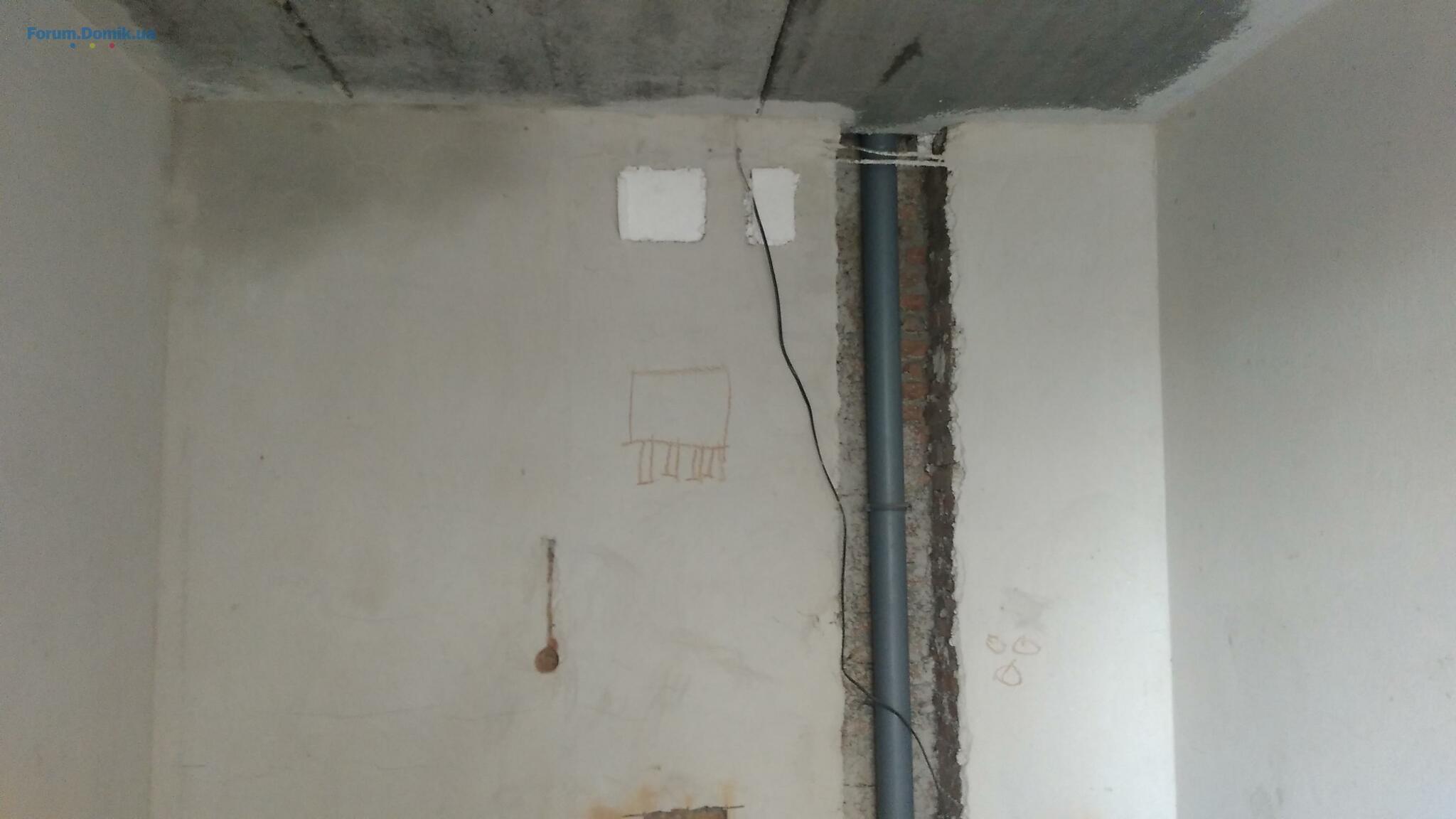

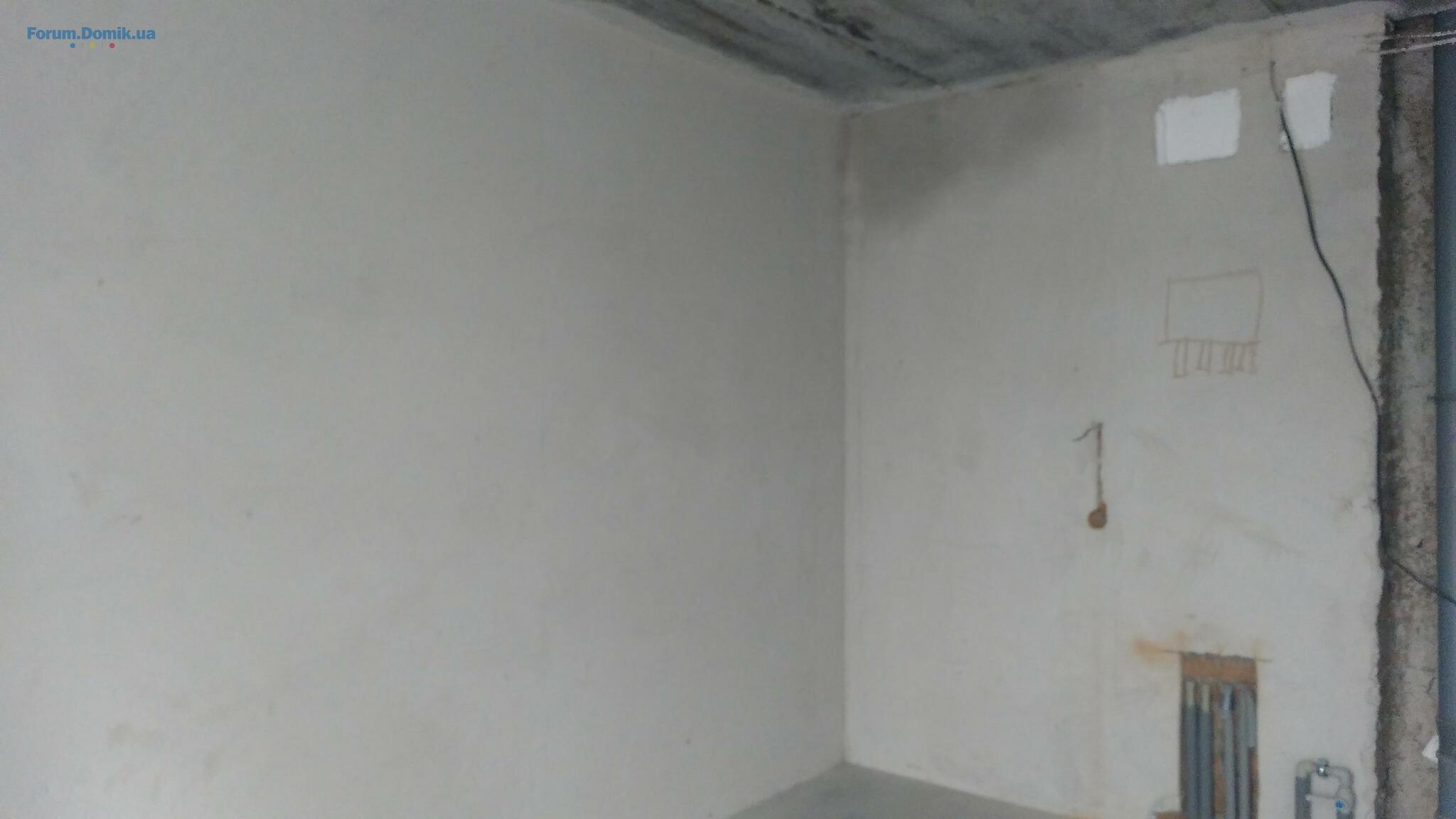

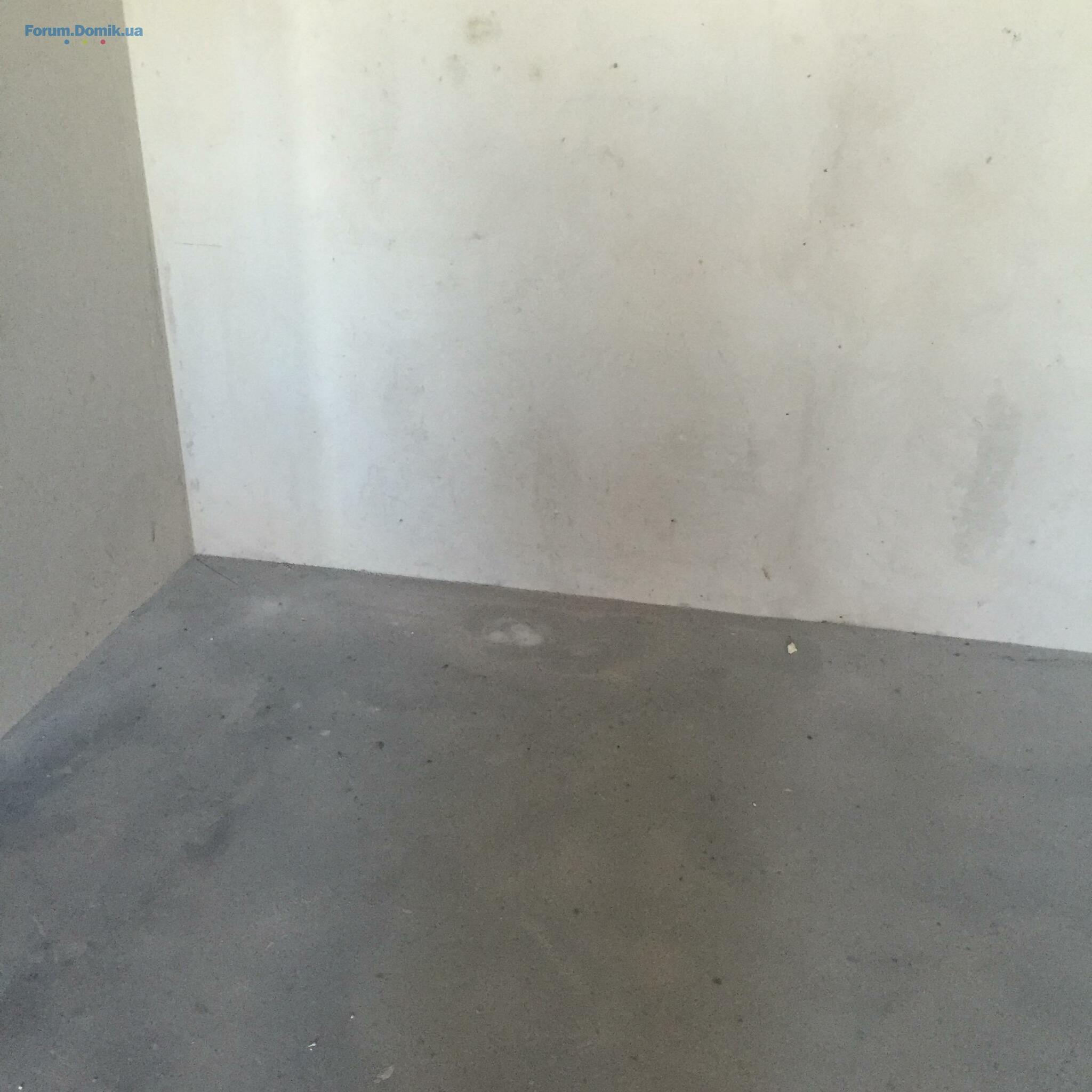

Уважаемые жильцы,кто будет на стройке,не сочтите за труд,сделайте пожалуйста фото стен и потолка в кв.59,4-я секция,2-й этаж(никак туда не попадем) на предмет потеков,будем Вам очень благодарны.
Invik
I
102
23 июня 2016
02 сен 2016 11:56
Мы завтра точно будем на стройке, может еще сегодня после работы заедем сделаем Вам фото.

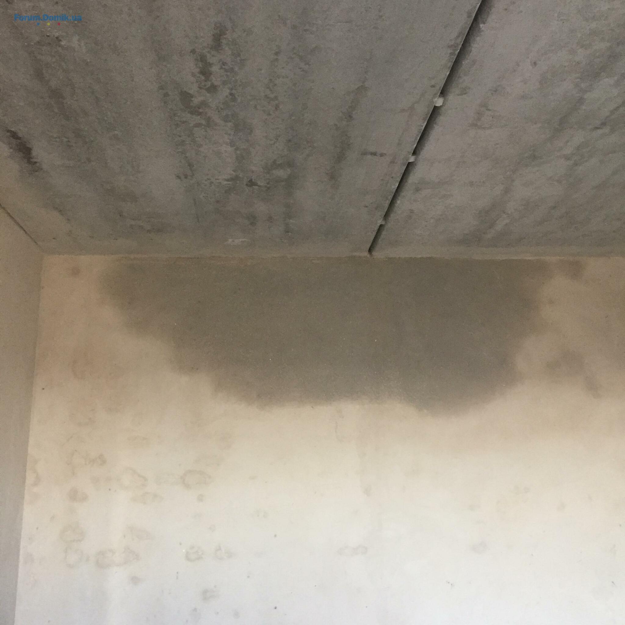

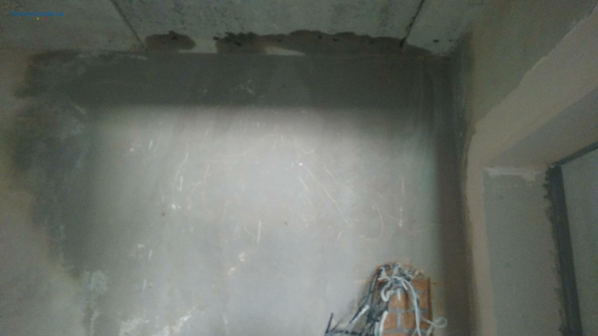

Фото для 59 квартиры))

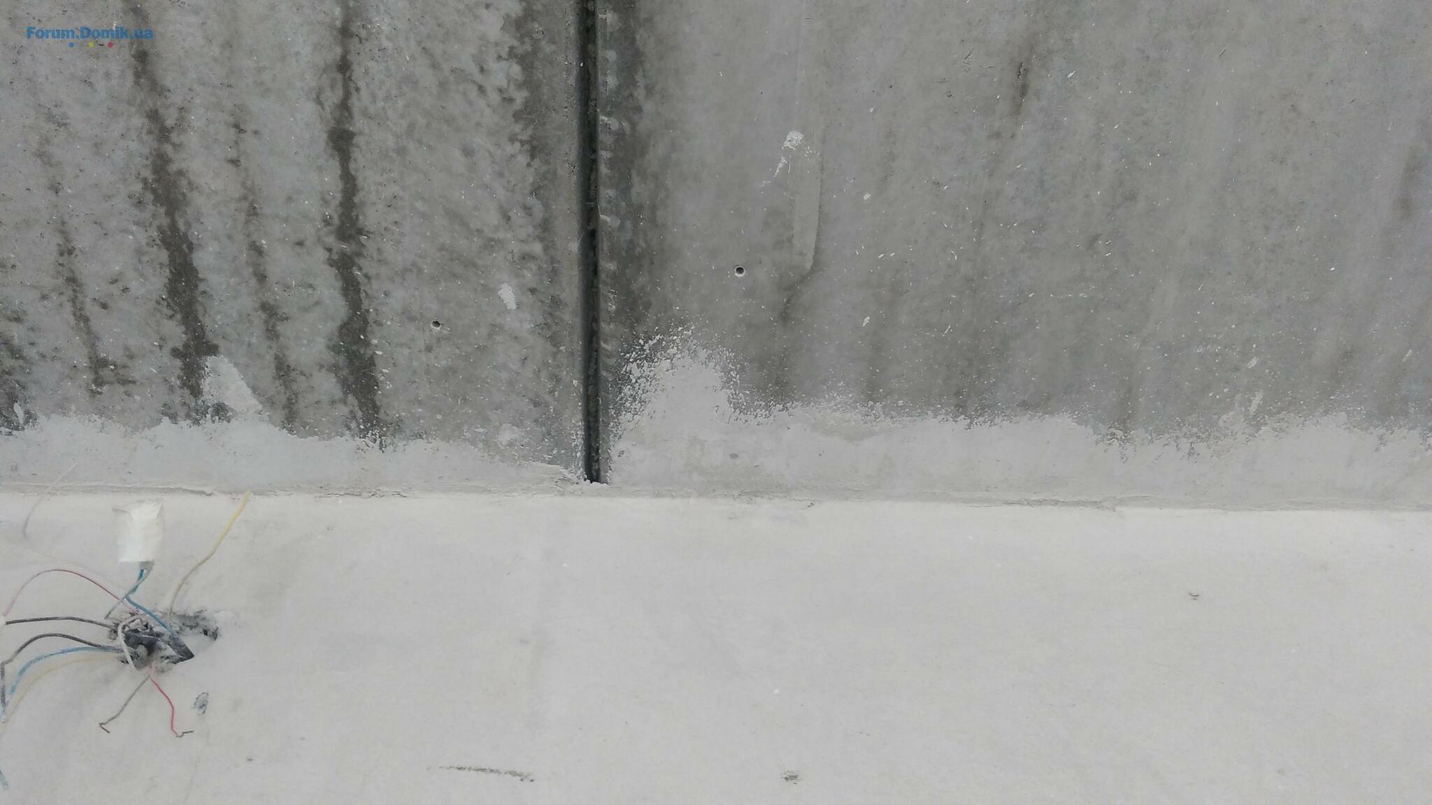

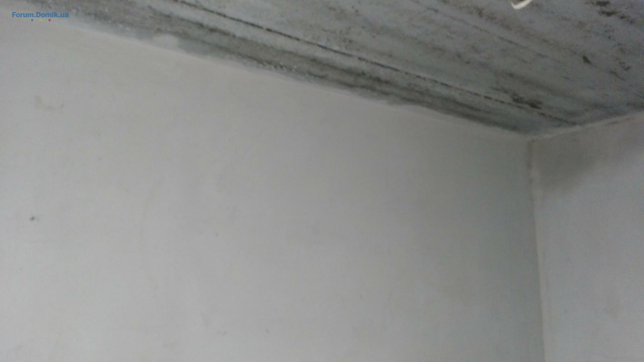

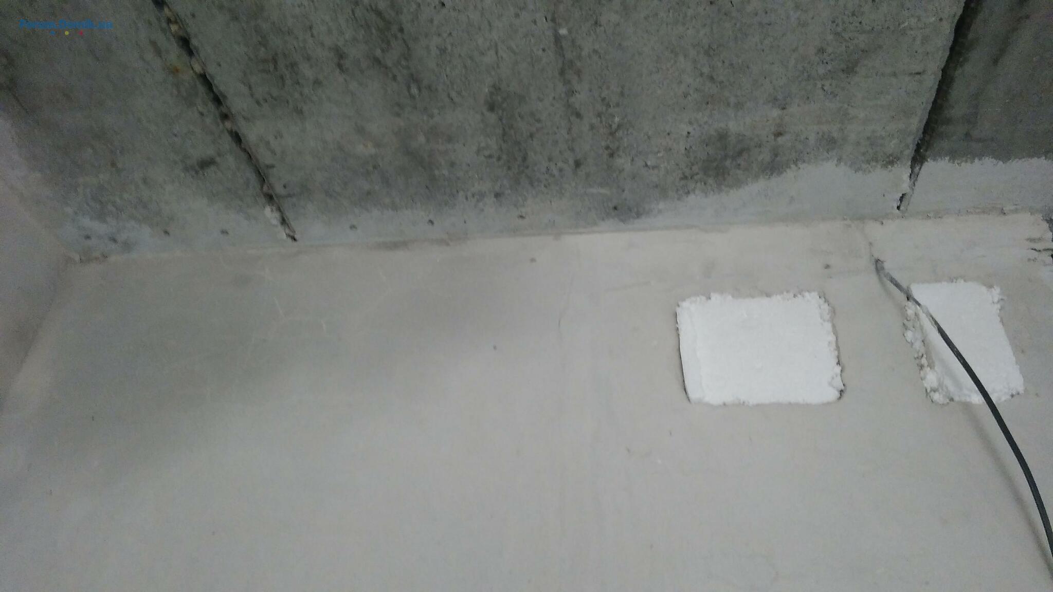

Вот еще фото

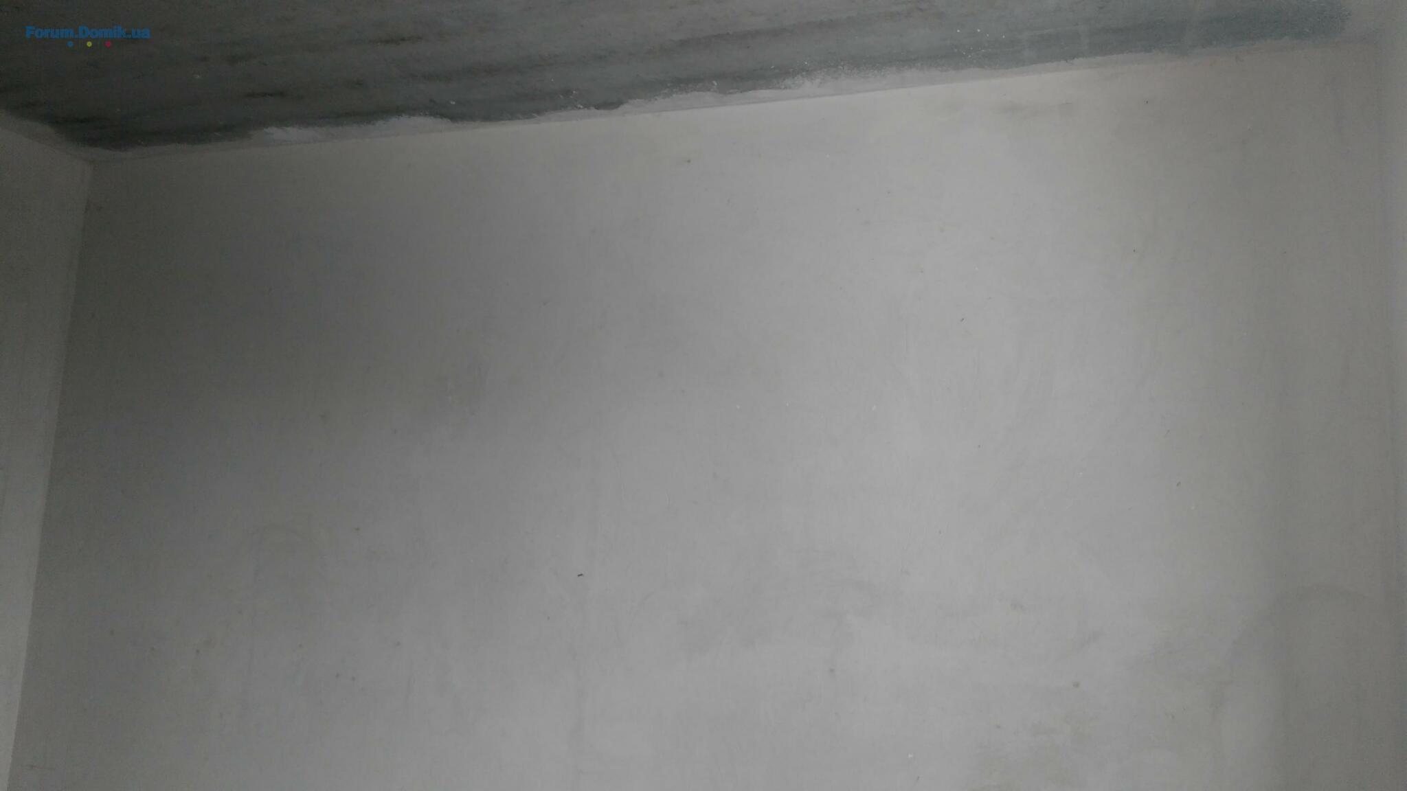

Интересно,когда высохнут эти стены?(у меня тоже мокрые стены,начинаю переживать,хоть бы подсохли...

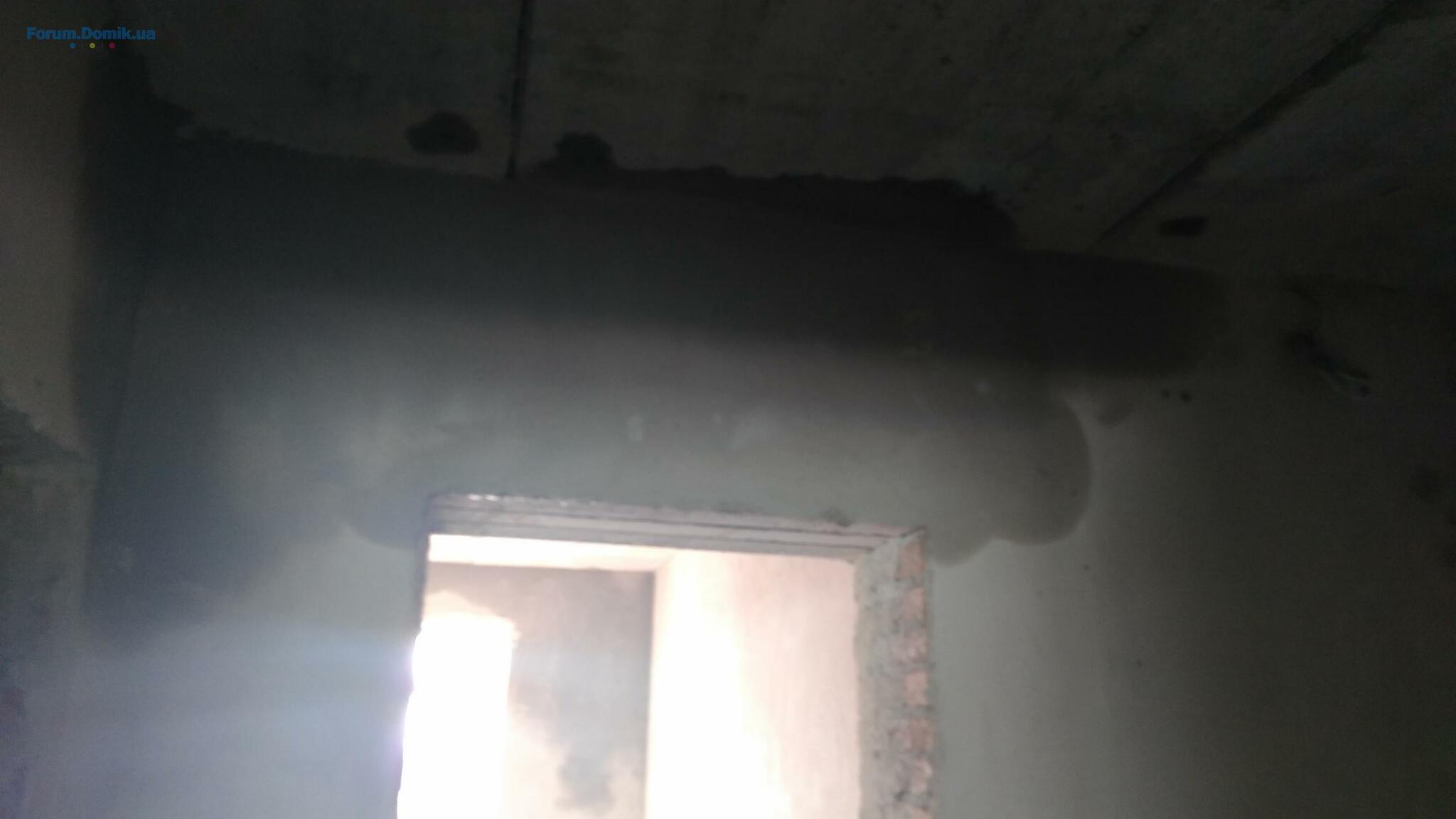

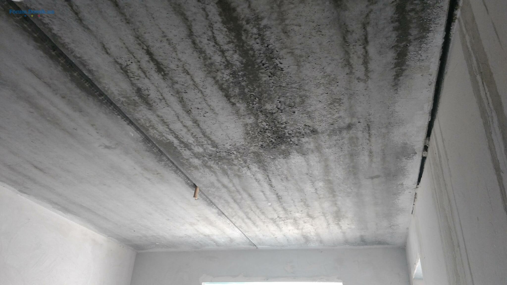

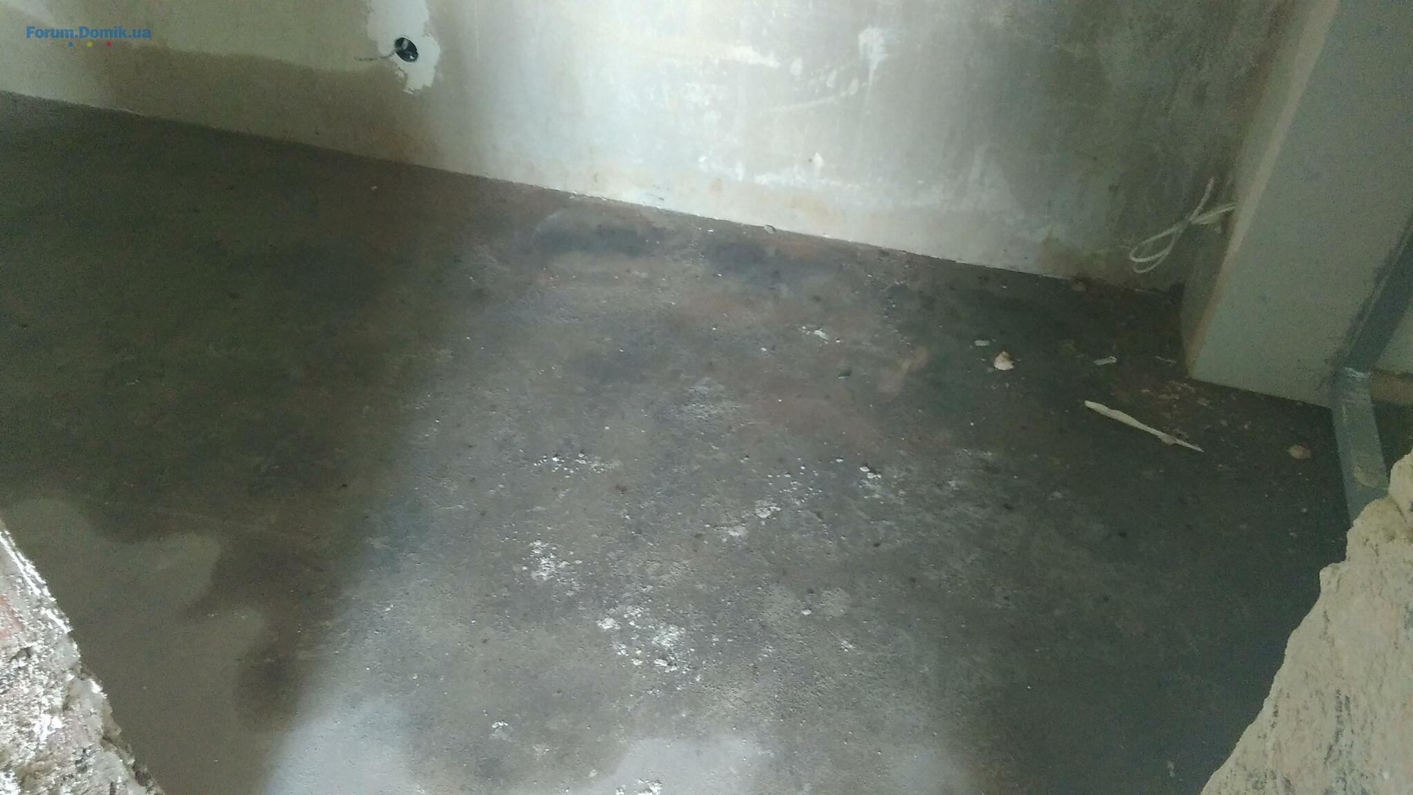

В третем парадном на третем этаже в 43 квартире просверлили плиты в коридоре, воды было такое количество, что 39 квартира утонула и немного еще досталось и нам (40кв), фото выложу.

Не думаете,ли уважаемые соседи,что эта проблема останется?Может это из-за супер крутой крыши?А если поклеить обои и начнет течь,что тогда?(

Уважаемые соседи включите мышление 4 этаж полностью сухой какая крыша. Не надо разводить тут панику. Проблема только с плитами между 3 и 4 они по ходу очень сильно набрали воды в процессе стройки это была осень и много дождей. Каждая плита имеет пустоту где то 100 мм. Вот и Посчитайте сколько там может быть воды. Тут надо сверлить плиты другого выхода нет. А крыша тут не виновата и это факт если бы она то 4 этаж тупо плавал бы а так полностью сухой.
