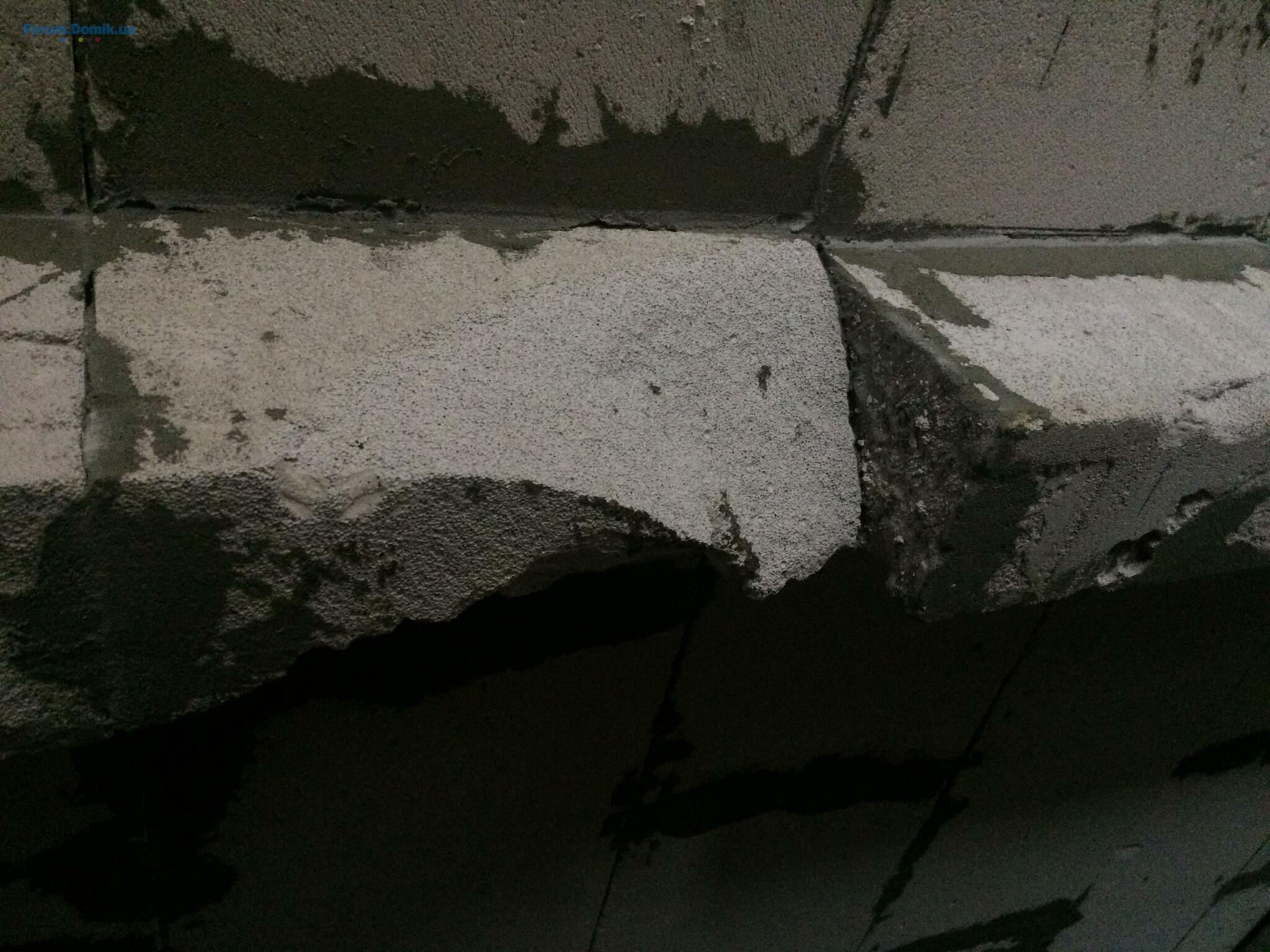

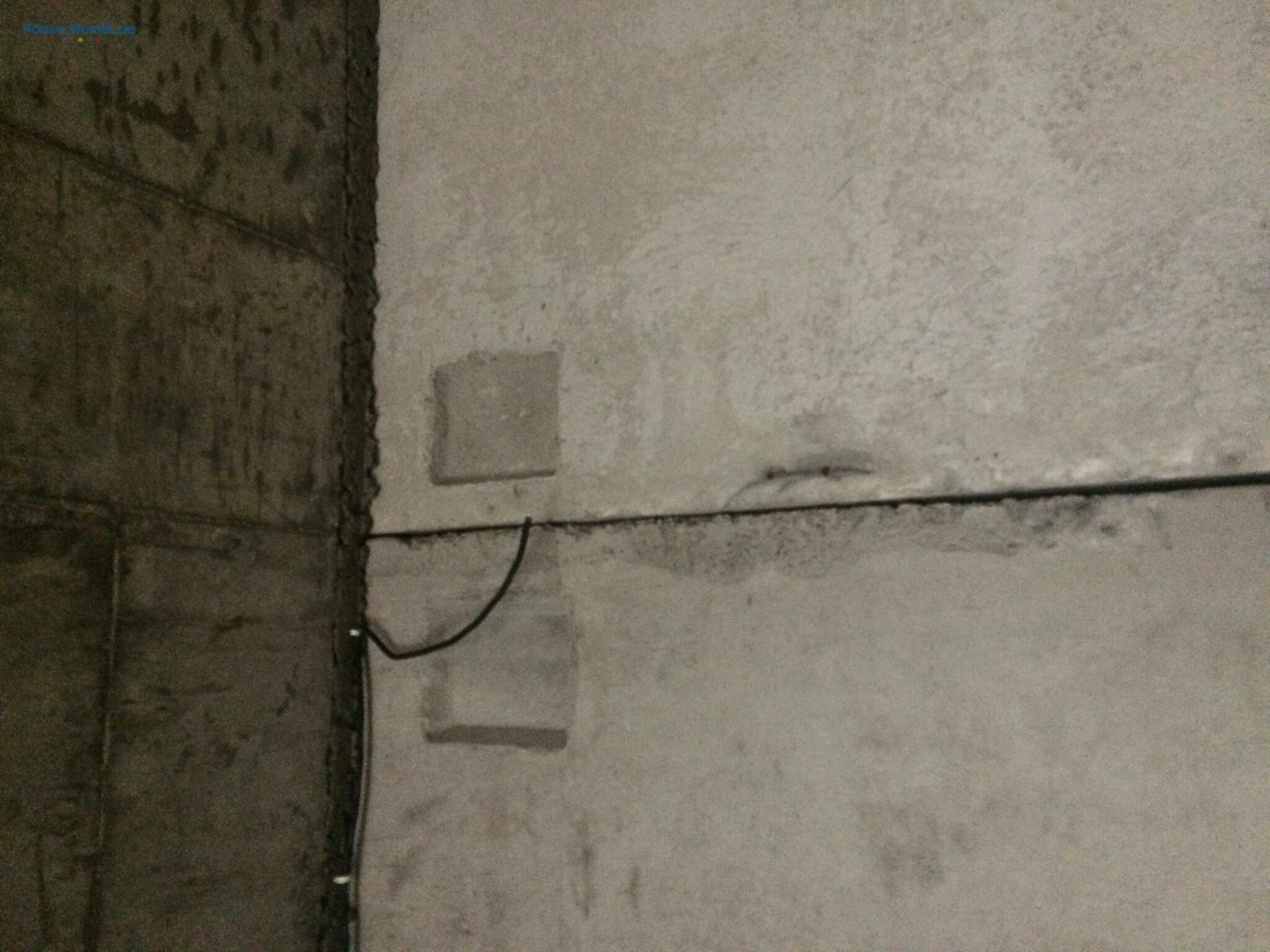

Спасибо огромное за ответы. Прикреплю фото для наглядного примера. Арматура так торчит в спальне, на кухне.
Пример сбитого газоблока, так в трех местах.
И фото с кухни с якобы местами для выхода вытяжки. или что это? Стена ведет в санузел.
P.s загружаю норм.фото,а они переворачиваются(
Арматура и "сбитый газоблок" - ну да, это недостатки. Наверняка можно требовать от застройщика устранить их.
Устранить их конечно же не сложно. Обрезать арматуру болгаркой, это дело пяти минут. "Подровнять" газоблок ножовкой, это тоже быстро.
Выбирать путь "решения", это уже ваша задача )
По фото кухни. Да, это два стандартных вентиляционных канала. Те серые прямоугольники вверху обозначают места где будет "пробиваться" выход в вентиляционный канал.
Если это "стена" в разделяет кухню и санузел, то один канал будет "пробиваться" со стороны кухни, а второй со стороны санузла.
