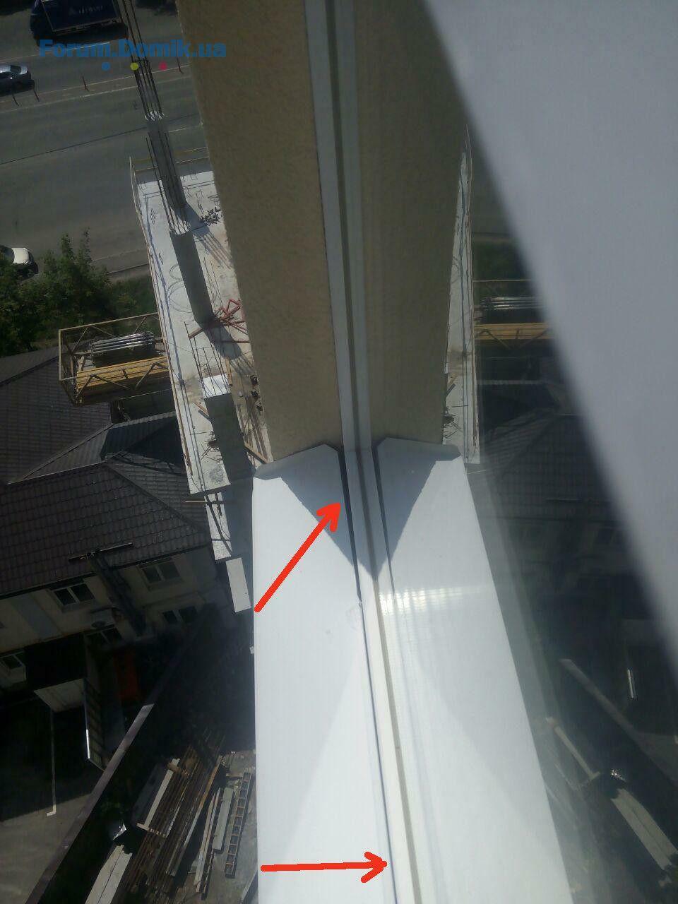

Цитата "Yes-man":Аналогичный вопрос к инвесторам 1-ой и 2-й очереди, только по окнам! Менял ли кто то окна и насколько качественно они установлены! Особенно волнуют панорамные окна...
Или те, что предлагает застройщик сойдут для жизни?
Насчет качества самих окон, судить не бурусь. Да и к то му же, насколько я вижу, они от разных производителей. По крайней мер три разных марки видел.
По установке.
Были нюансы в эксплуатации. Сразу после сильного ливня (на самом деле сильного), внутри, под окном появилась влага (.
В моем случае, были плохо выполнили отливы (см. фото). Обнаружилось это уже после подписания акта-приемки (такие дожди идут не каждый день). Сообщил Загорую, пришли переделали. Теперь нормально.
Но сам факт, говорит о том, что скорее всего, герметизация наружного примыкания не делалась, иначе вода, не прошла бы.
