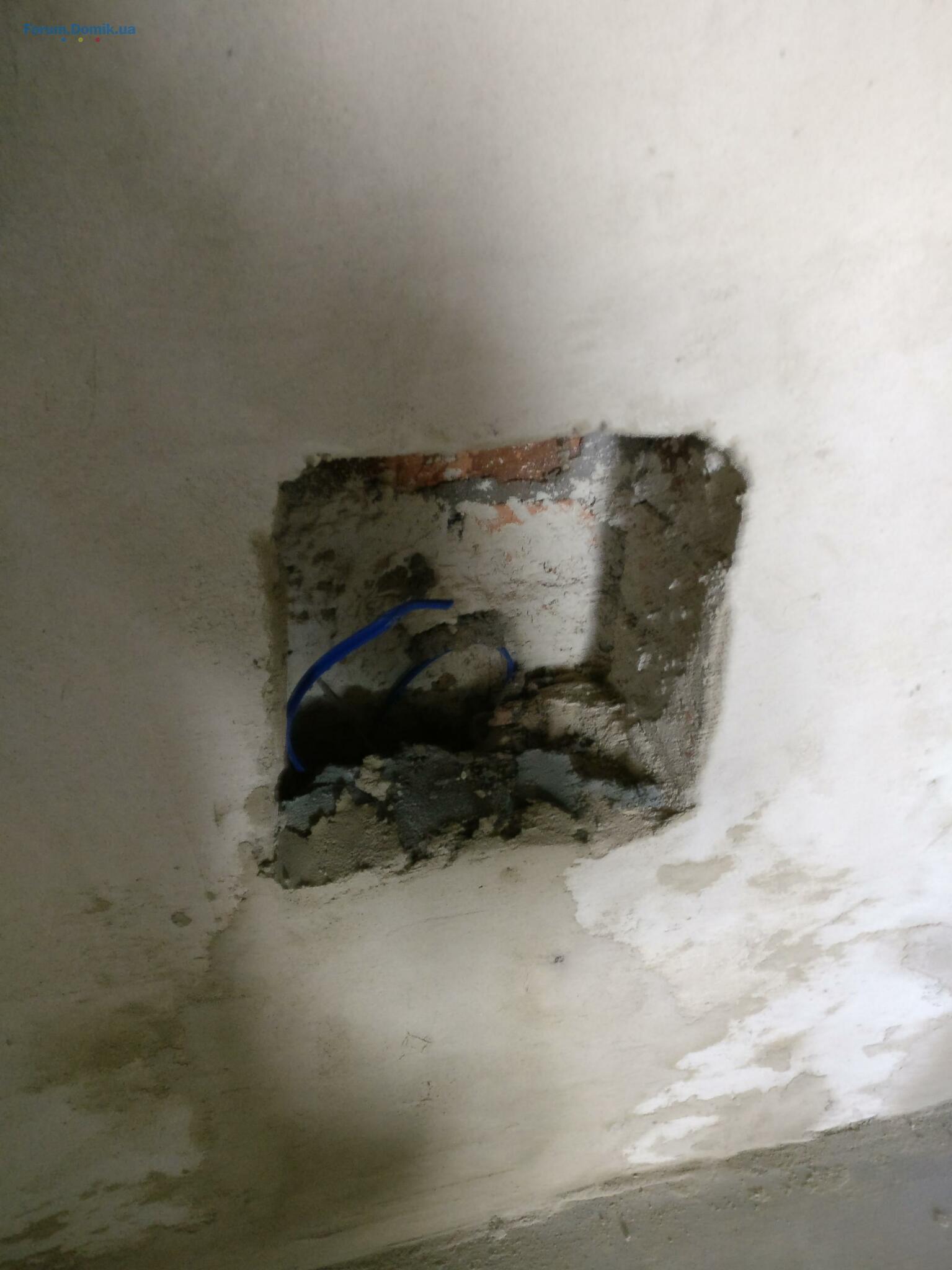

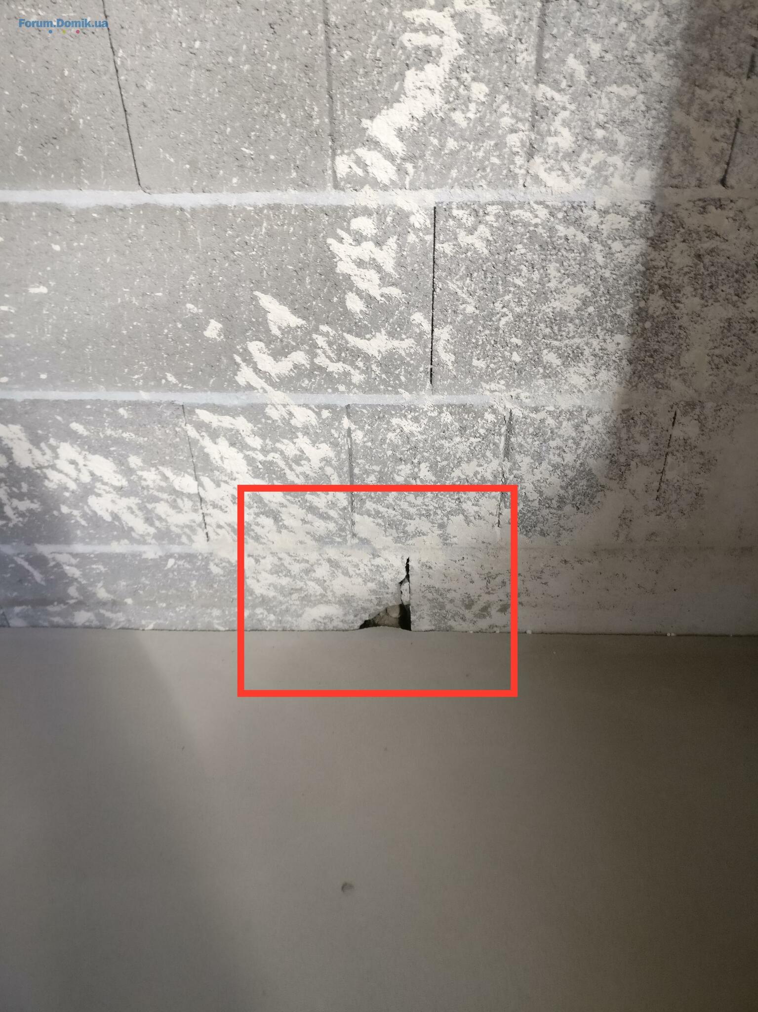

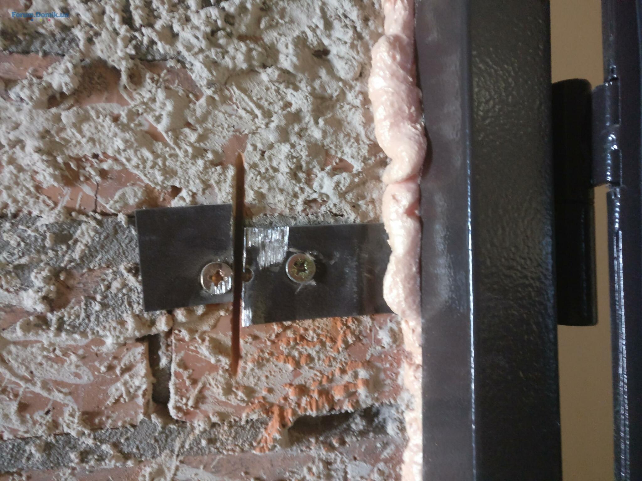

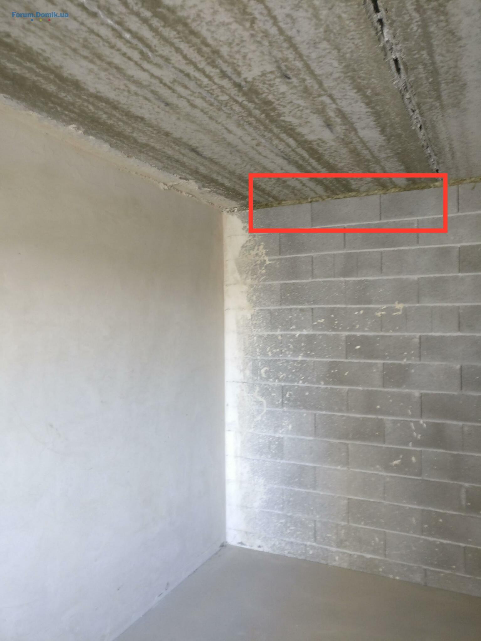

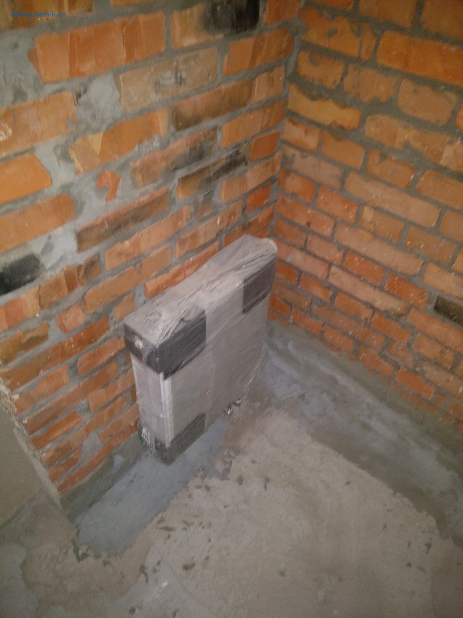

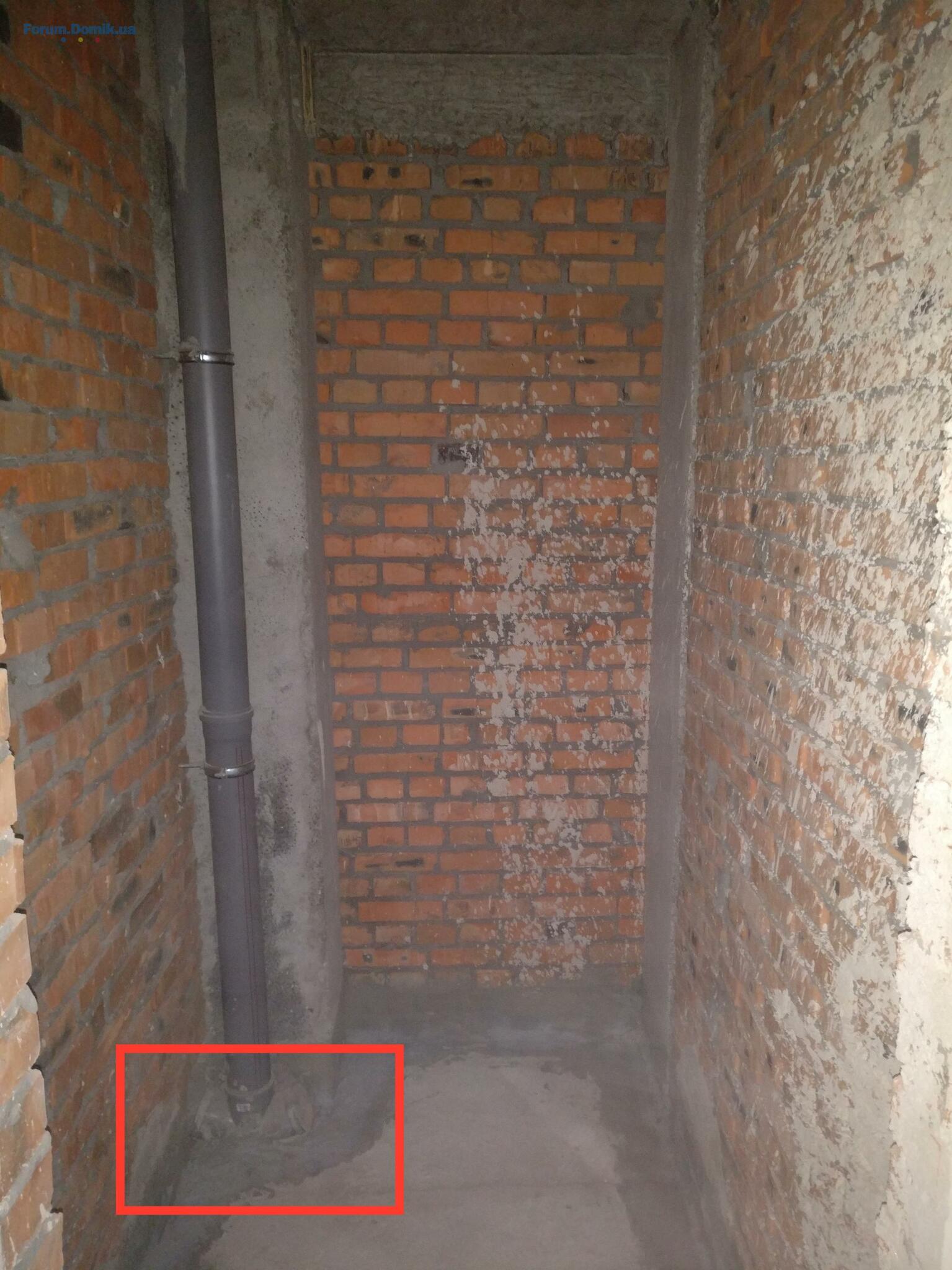

Ездил смотреть квартиру (1-я секция), поделюсь что понравилось\не понравилось.
Водят через вход с внешней стороны дома (0-й этаж). На 1-м этаже в подъезде вовсю идут отделочные работы.
Пассажирский лифт - Евроформат EF-1026. По отзывам - крайне некачественные лифты, жалобы каждую неделю на других объектах.
Входная дверь в квартиру - гнется пальцем, ручка остается в том положении, в котором отпустишь. Крепления коробки зачем-то разрезаны болгаркой пополам ...

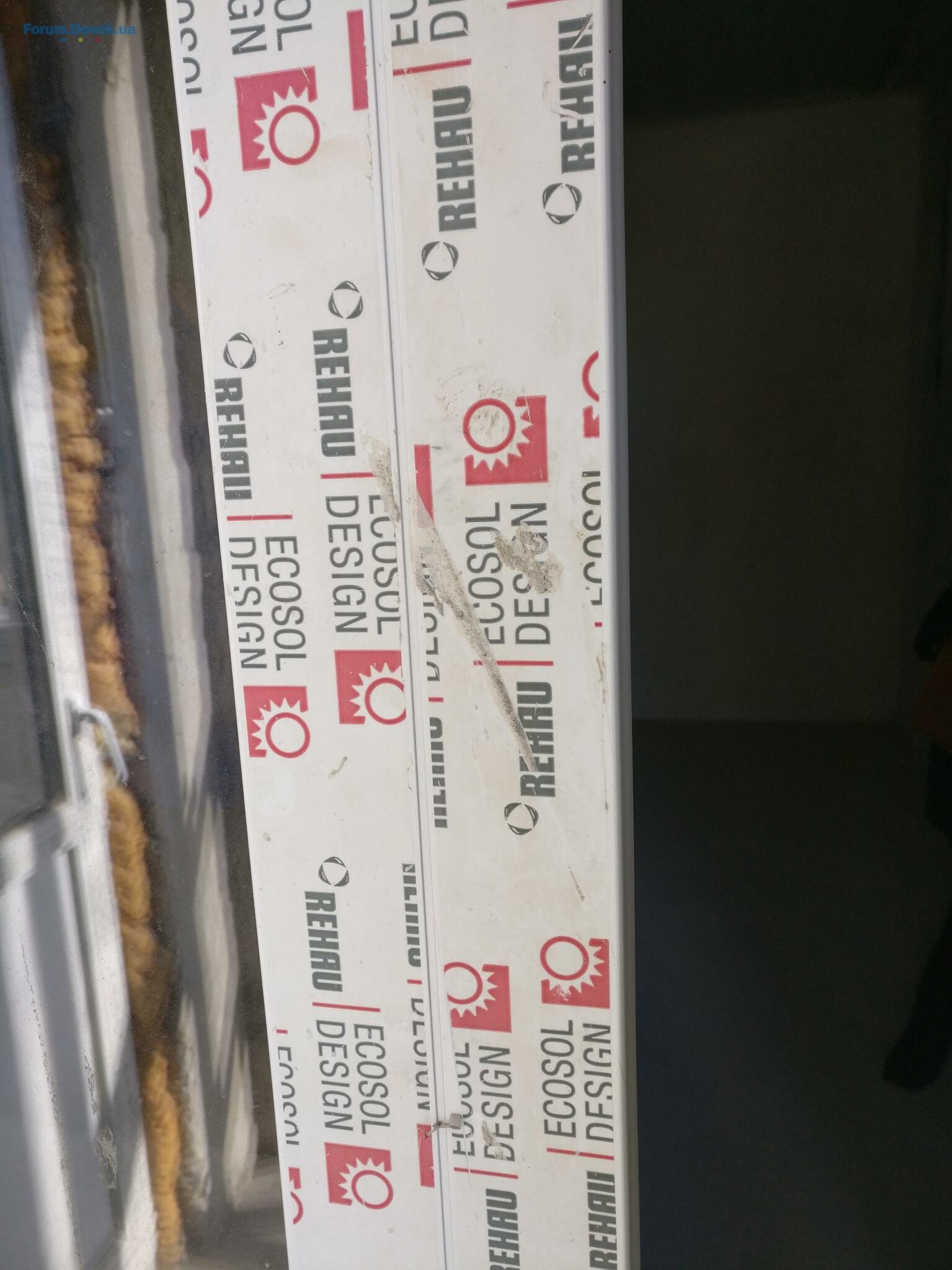

Стеклопакеты Rehau неотрегулированы, на балконе гуляют сквозняки.
Кладка кирпича в ванной и туалете безобразна, особенно ближе к потолку: местами кирпичей вообще нет - заляпано цементом.
Выводы канализации в туалете на уровне гидроизоляции - по идее, стяжка в санузле перекроет этот вывод наполовину.
Ненесущие стены не доведены до потолка см на 4-5 - оттуда торчит вата. Местами пытались догнать кусками блоков, но, видимо, энтузиазма не хватило.

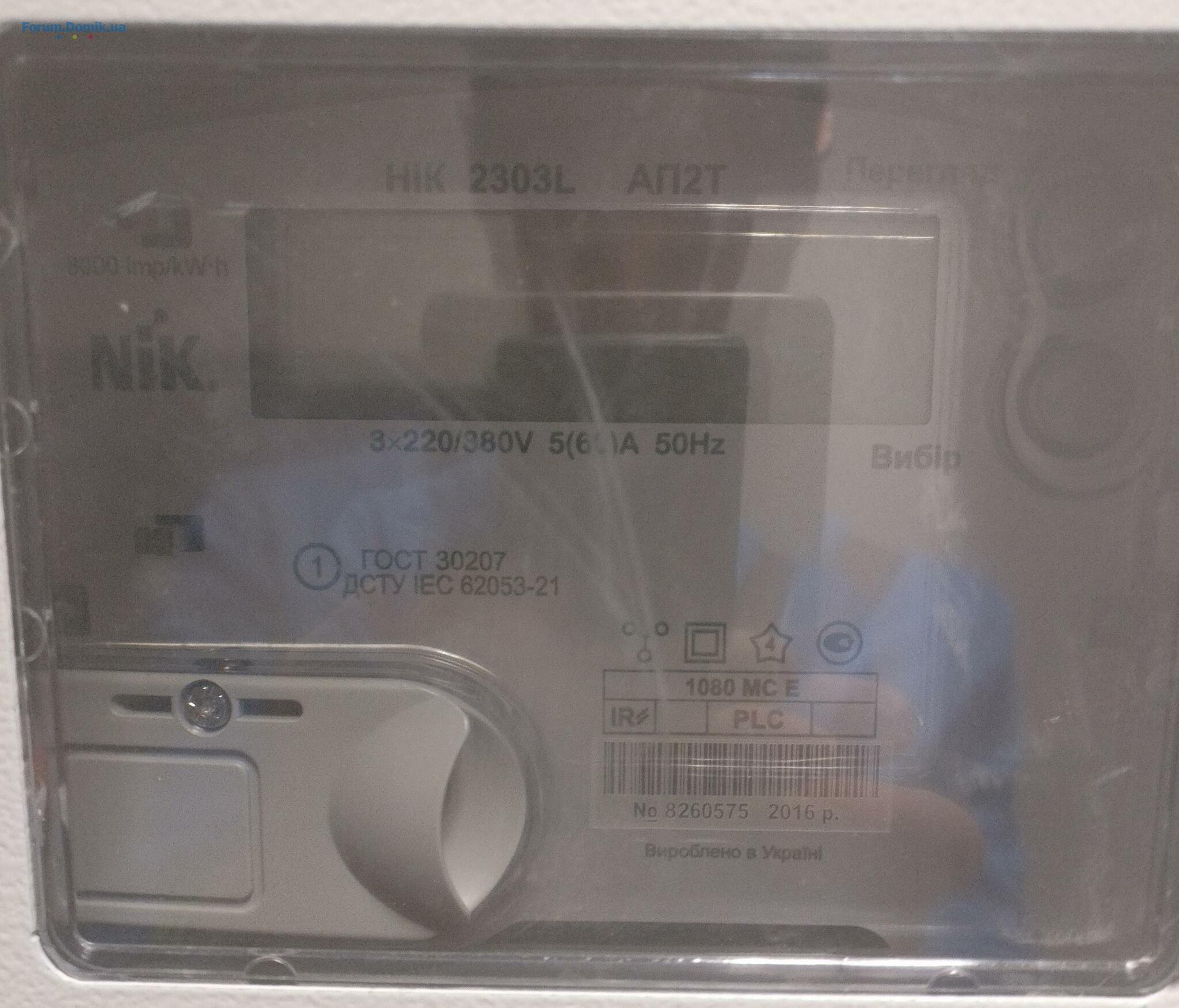

Электросчетчики на площадке стоят, счетчиков воды (как и тепла) нет.
Ну и плюсы - стяжка визуально ровная ))

А у Вас что поставили стеклопакеты REHAU? у нас в первом доме - WDS.

Цитата "__Tester":Ездил смотреть квартиру (1-я секция), поделюсь что понравилось\не понравилось.
...Не несущие стены не доведены до потолка см на 4-5 - оттуда торчит вата. Местами пытались догнать кусками блоков, но, видимо, энтузиазма не хватило.
Совет, там где замазано до потолка, при получении квартиры сразу сбивайте, чтобы оставалось сантиметра два до потолка (затем заполните пенкой), дом новый, дает усадку, и если будет замазано до потолка, то при усадке, будет срывать штукатурку со стен.

Цитата "avocatus":А у Вас что поставили стеклопакеты REHAU? у нас в первом доме - WDS.
Было видео со второго дома, там точно REHAU, вроде как они лучше.
avocatus
a
79
16 июля 2015
05 май 2017 09:46
REHAU вроде бы лучше. Поэтому я собираюсь менять свои WDS на улучшенный вариант (теплосберегающий и широкий). Наши WDSмои мастера раскритиковали (сказали бюджетный простой вариант, не оч качественный для квартиры).
yuos
y
228
19 мая 2015
05 май 2017 09:55
Цитата "avocatus":REHAU вроде бы лучше. Поэтому я собираюсь менять свои WDS на улучшенный вариант (теплосберегающий и широкий). Наши WDSмои мастера раскритиковали (сказали бюджетный простой вариант, не оч качественный для квартиры).
Вопрос не в марке (мой знакомый, когда менял мне окна сказал, что может наклеить наклейку любого производителя), а в качестве. Кстати, кого-то устраивают и установленные окна. На форуме об этом уже писали.
