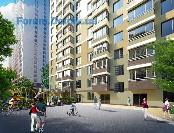

Кстати за окна...я вот смотрю по визуализации - все таки выходит на лоджии окна в пол будут?

Цитата "Sunryse":Кстати за окна...я вот смотрю по визуализации - все таки выходит на лоджии окна в пол будут?
Я спрашивала в ОП сказали не в пол, такие как в доме 1 ( только у них не лоджии а балконы)
Вот мне тоже такое ответили еще в декабре.
Но на фото окна в Лире явно не похожи на первый дом
Да действительно совсем не похожи и цвет профиля белый. Позвоню еще раз спрошу потом отпишусь.

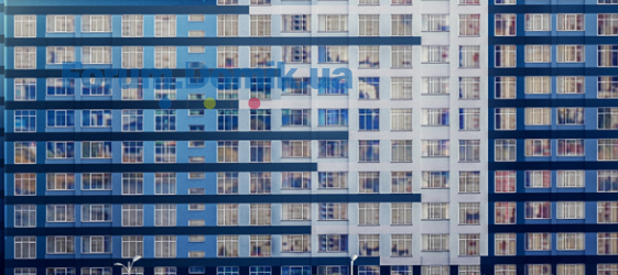

Кстати окна первого дома максимально похожи на вот эти фото с визуализации...
Это я к тому что вроде бы Столица придерживается визуализации...не понятно только почему они говорят что одна в первом и в Лире будут одинаковые
