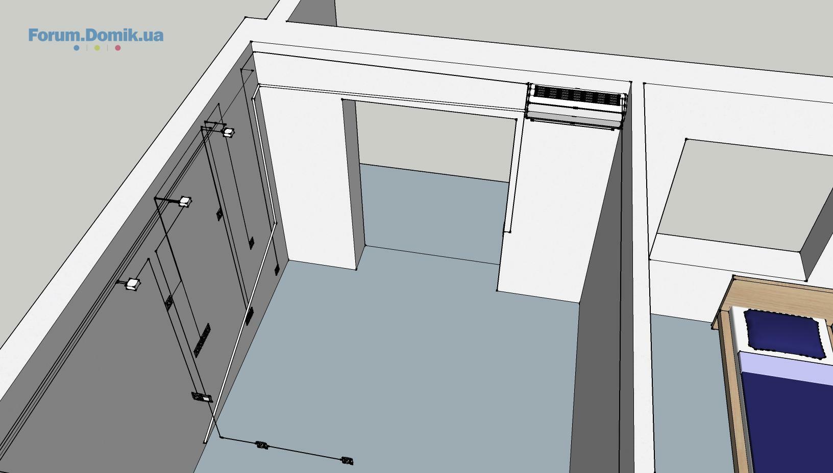

Ну, давайте я немного внесу ясности по дренажу кондеев. Есть два варианта:
1) самотек
По сути конденсат стекает под собственным весом. Для этого труба (мин 16 мм) должна иметь естественный уклон >=2см на 1м погоный. В довесок обязательно нужен сифон который не будет пропускать запахи канализации в обратную сторону.
2) насос
Нет проблем с уклоном трубы, не нужен сифон но нужен насос который какой никакой звук но издает.
По деньгам, ну труба нужна и там и там, но вот цены на сифоны стартуют от 400 грн, а на насос от 1400 грн.
По сути я не вижу проблем сделать пассивный вариант в своей квартире, вот ради интереса накидал вариант на кухню
1) самотек
2) насос
Inv66
114
04 декабря 2015
08 ноя 2016 20:26
Яснее не бывает ))
Вот только сомневаюсь, что этим будет заниматься более 10% жильцов.
Выведут по старинке и дело с концом.
Подумаешь капает на асфальт или козырек.
Кстати если более длинную трубку вывести, то мимо козырька на плитку будет капать?
Некоторые просто не в курсе что такое бывает:
дренаж, форум )))
Было бы проще, если бы эта система была заложена в фасаде, места под кондиционеры, сточная труба для кондиционеров.
Наверняка где-то так и есть.
