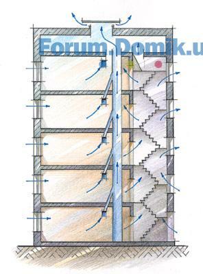

Всем привет! Вот И я решился отписаться.
Были на просмотре, у нас кв.65,8м2. Все отлично. С нетерпением ждем ключи.
По поводу перепланировки, однозначно нет, потому как будут проблемы те только с БТИ но и с вентиляцией кухни в гостиной.
У меня и так сомнения в надежности вентиляции в доме, поскольку все подключены в один канал (сборник) без спутников. Возможно перетекание воздушных масс с одной квартиры в другую (снизу-вверх). По правилам, подключаются к спутнику через этаж.
Насколько я понимаю, всем необходимо ставить вентиляторы с обратным клапаном в санузлах с непрерывной работой.

Это получается такой уже стоит на кухне у нас?
Большой, наверное с обратным клапаном.
Парень который открывал квартиру ещё сказал: с таким вентилятором можно кухонную вытяжку и не ставить.
Я этому очень удивился )))
Теперь думаю, может это "вжу" не спроста.
Я собирался врезаться вытяжкой в вентиляцию с обратной стороны этой колонны, которая сейчас в санузле.

Вот и меня насторожило наличие вентилятора на кухне. Правда если застройщик поставил вентилятор (с непрерывной работой) на крыше то тяга будет "ok" и в своей квартире надо будет ставить просто обратный клапан и решетку для естественной вентиляции.
По поводу врезки в шахту вытяжного зонта, то я думаю что можно в любую из шахт, главное располагать плиту с вытяжкой ближе к шахте вентиляции.

"Здрасьте" в любую из шахт) Нельзя ни в коем случае использовать одну вентиляцию на санузел и кухню

Это Вы скажите тем людям, что хотят в двушке 65,8 делать из гостиной кухню-гостиную, вместо гардеробной. А по поводу врезки, то проблема просто в перетекании воздуха, вот и все. Если не ставить обратный клапан, может попахивать!
