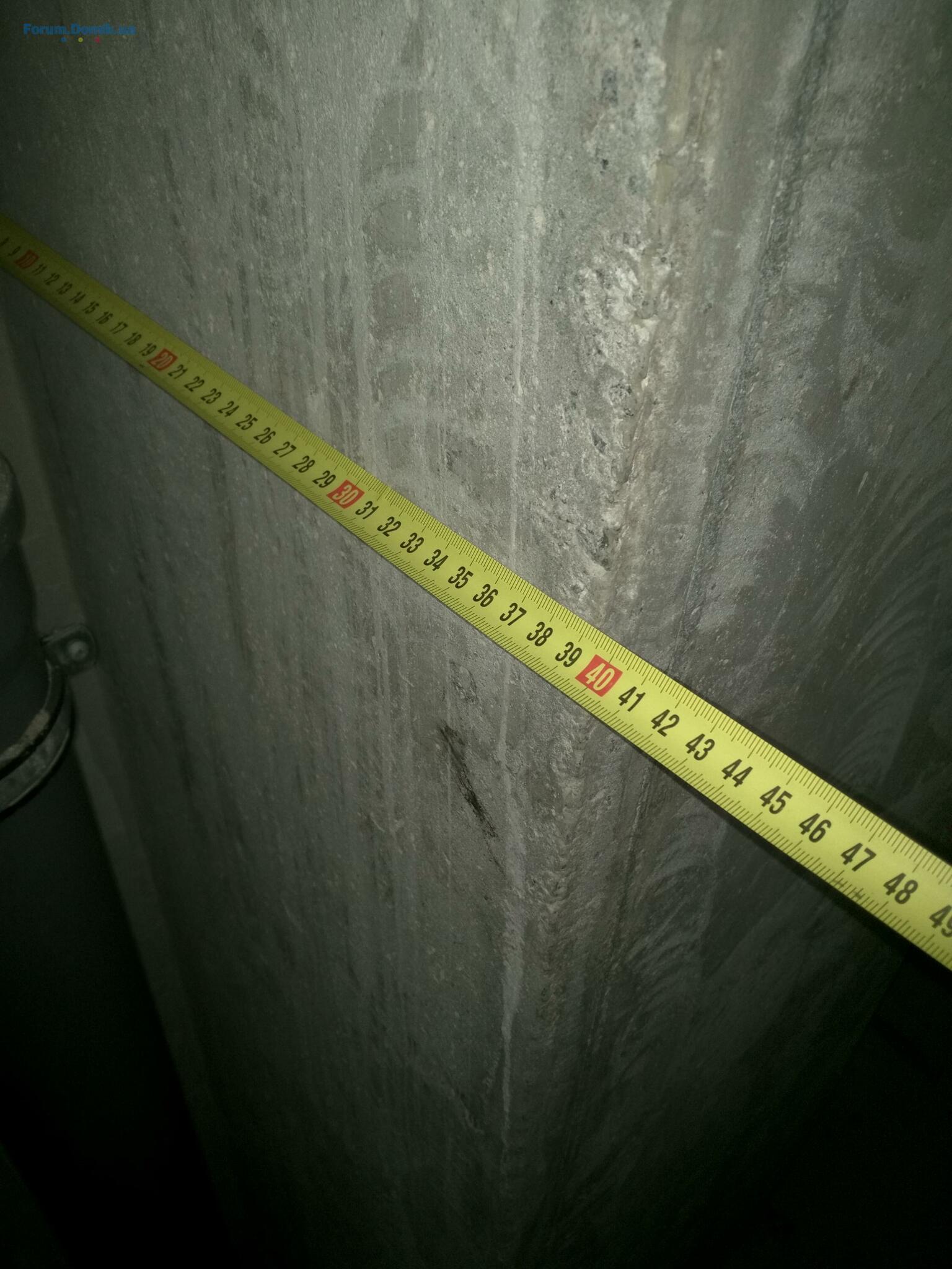

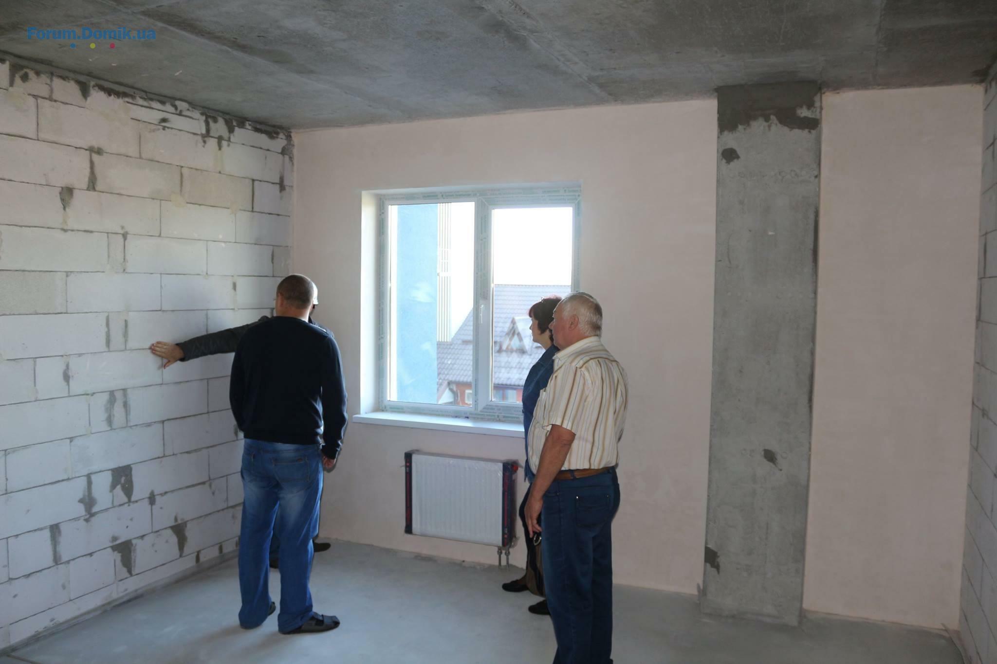

Господа, у кого нибудь уже есть идеи как обыграть этот бетонный столбик?

Цитата:Господа, у кого нибудь уже есть идеи как обыграть этот бетонный столбик?
Или обойти как есть или выгнать все в одну плоскость гипсокартоном. По квадратуре конечно потеряете, с другой стороны под стену толком сейчас ничего не поставить.

Цитата "ilich-ua":Господа, у кого нибудь уже есть идеи как обыграть этот бетонный столбик?
Смотря что вы планируете делать на примыкающей перегородке. Можно в пространстве между колонной и перегородкой сделать декоративный стелаж заподлицо с колонной и ставить туда всякие милые сердцу штучки, а можно, если планируется рабочая зона, запихнуть торец стола и опять-же легкие и узенькие полочки)); либо поставить угловой аквариум..., или не угловой.

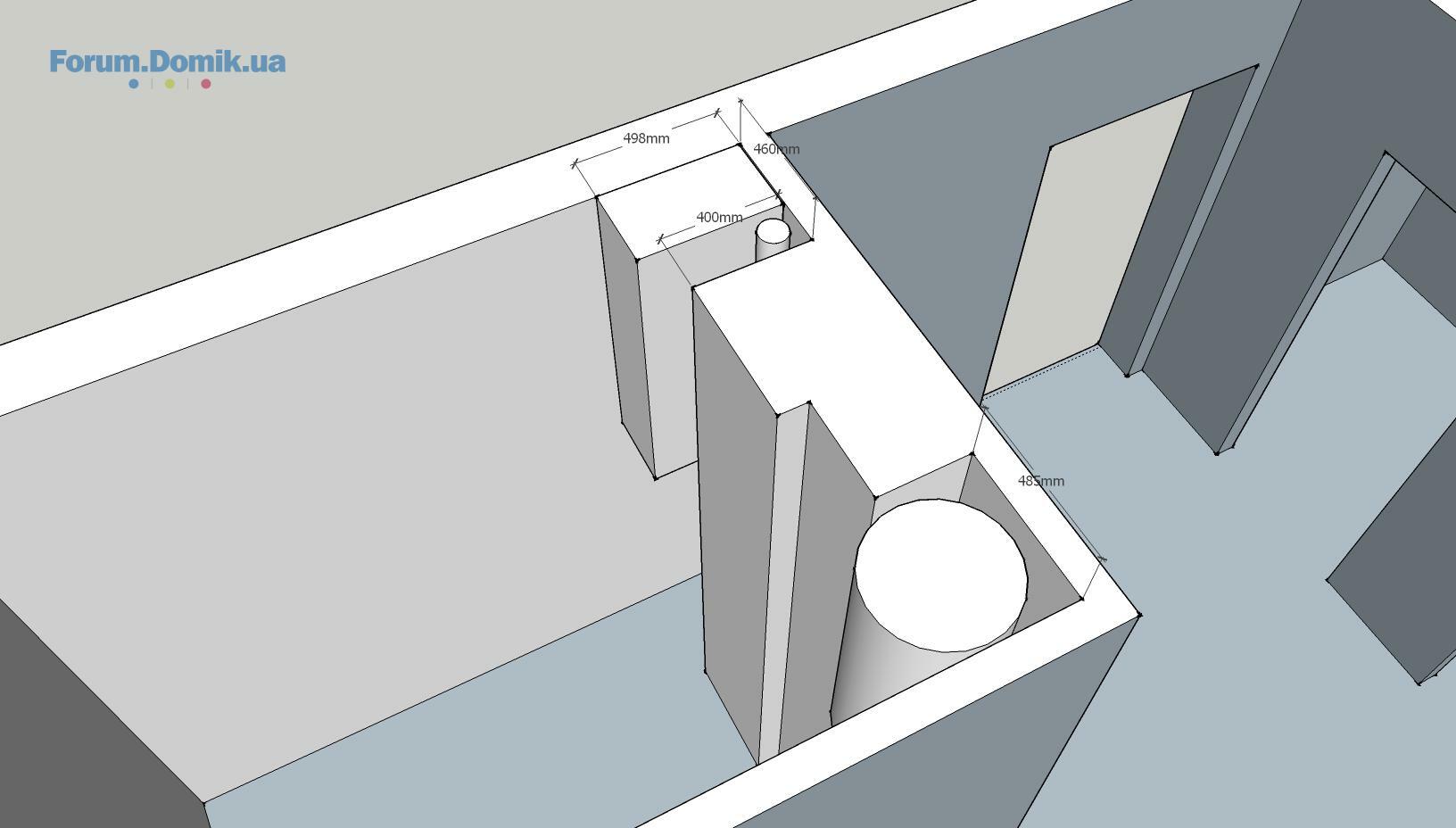

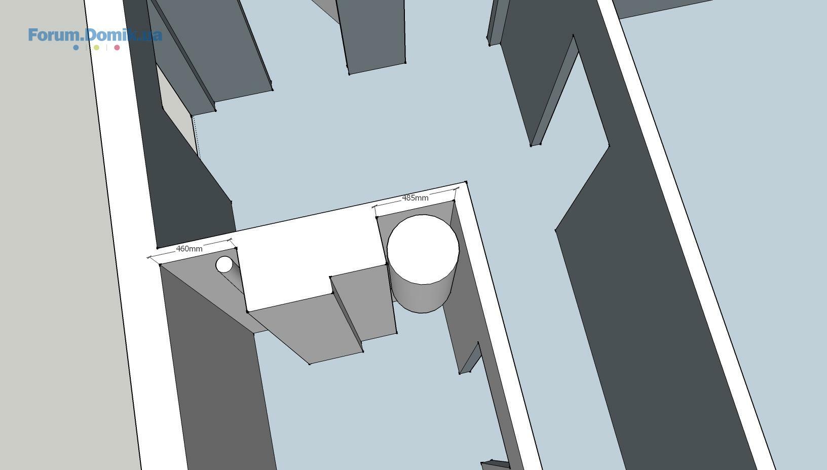

Вопрос к тем, у кого 2-ка 78 кв.м.?
Кто смотрел свои кв.м. и разбирался с ванной комнатой:
можно технически сделать унитаз через стенку, со стороны входной двери?
А также помещается ли бойлер в дальней нише?
Как же мило рисовать без пропорций ! Куда стояк дели?? ))
В том углу у меня по факту замера 460 мм, бойлер 100л купленный заранее 930х440х460, вроде и влазит если бы не стояк
Унитаз сделать можно

Вот ради интереса я примерил туда 100л слим electrolux ewh 100 с 121х49,3х29 см. Теоретически он конечно влез, да вот выпирает на 100 мм.
Inv66
114
04 декабря 2015
25 сен 2016 16:56
не надо
наговаривать..
У меня все в размерах, т.е. пропорции на месте.
15 лет, слава богу, клиентам все размеры показываем ))))
отсутствие стояка - да, не заметил на ксерокопии, очень тонко нарисован, сейчас вижу.
Бойлер также купил на прошлой неделе, т.к. старый приказал долго жить. Очень хочется чтобы влез.
От бойлера на кухню, я так понимаю в полу гарячую воду надо будет вести. Если не ставить мини бойлер на кухне.
Унитаз с инсталляцией планирую.
Т.к. стены нет, то придётся ставить металл конструкцию пол-потолок.
Простите сударь, не хотел обидеть, показалось что не в маштабе ...
Я дал реальные размеры т.к предусмотрительно их замерял.
По поводу труб на кухню ... это не обязательно, достаточно с бойлера выход пустить в горячую трубу (через кран) и там где трубы входят в квартиру предусмотреть запорный кран. Тогда в отсутствие горячей воды мы просто перекрываем стояк и открываем кран на бойлере. Я так в текущей квартире сделал. Как только дадут горячую воду мне достаточно повернуть 2 крана и можно выключать бойлер.
Inv66
114
04 декабря 2015
25 сен 2016 17:18
Спасибо за размеры и за совет по подключению!
Совсем не подумал про этот вариант. Разводка не мой профиль.
Боюсь мой Gorenje, после укладки плитки в нишу не станет (((
Ну ладно, что-то придумаем.
А ещё вопрос - в этом санузле унитаз предполагается или нет места?

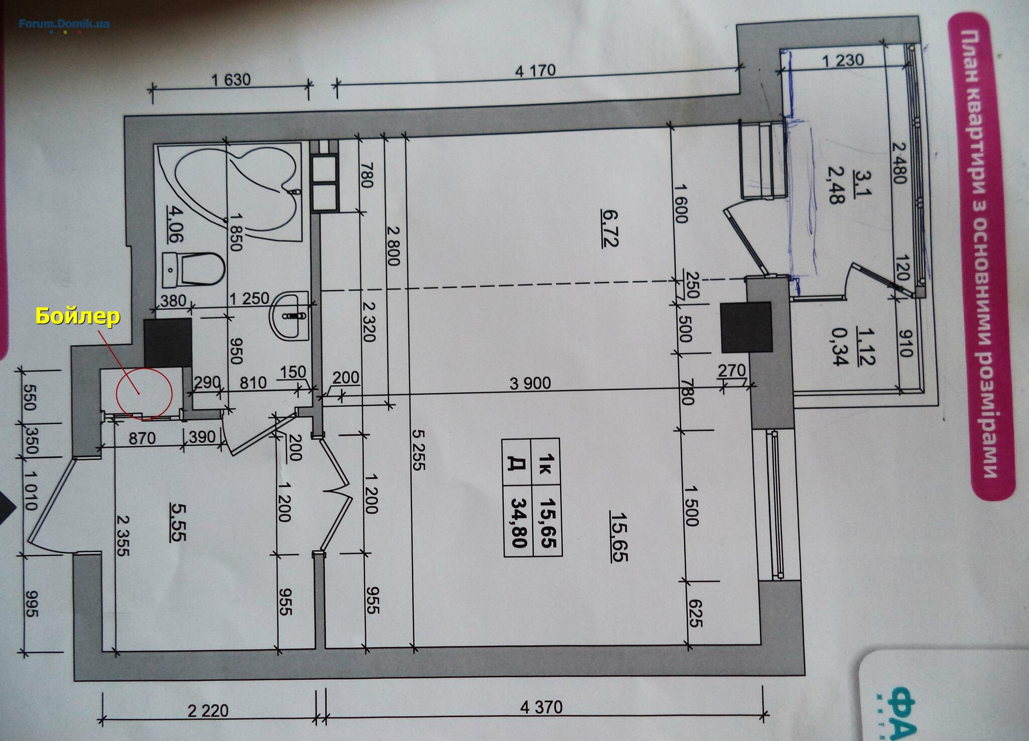

Соседи) унас, конечно, небольшая квартира - 35 кв.
А вы заговорили о бойлерх)
Делюсь тем, что нам предложил дизайнер.
Возможно, кому-то эта идея подойдет...
"Разместить бойлер в нише при входе и закрыть дверцой все, типа он как в шкафу и его не видно".
Как думаете, насколько это реально и удобно?

Цитата "Yuliia S.":Соседи) унас, конечно, небольшая квартира - 35 кв.
А под бойлером можно и узкую стиральную машину поставить...
