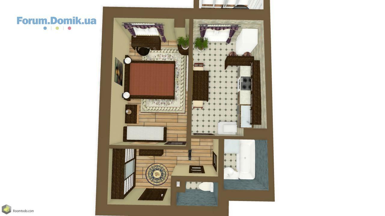

Цитата "bigfortuna":Продолжая тему перепланировок.
Попыталась визуализировать перепланировку студии 37,5 м.кв.
Правда желание еще хоть немного увеличить комнату не покидает меня...
P.S.Большое спасибо Roman2083 за инструмент roomtodo.
Попробуйте развернуть унитаз в маленьком санузле, иначе есть риск, что дверь не закроется...

по безопасности в ванную и туалет дверь открывается наружу, унитаз нормально.
inv_92
i
135
03 ноября 2015
07 сен 2016 17:55
Цитата "y35":по безопасности в ванную и туалет дверь открывается наружу, унитаз нормально.
Унитаз не совсем нормально. Очень маленькое расстояние от его края до двери - есть риск сидя на унитазе упираться головой и коленками в эту дверь. Само помещение в данной перепланировке получается прямоугольным, длинная сторона та, на которой дверь. Логично - унитаз в маленьком помещении для комфорта размещать вдоль длинной а не короткой стены. И, как бонус, если позволяет расстояние за колонной, и если там нету стояка (не могу это с уверенностью сказать), можно втиснуть малюсенький рукомойник (есть такие шириной в районе 40см). Но, конечно, лучше всего рисовать оборудование уже после обмеров по факту .

Ну да, наружу конечно же. Или раздвижная, чтобы не перекрывать проход, если узкий коридор. Конечно нужно будет еще чертить и планировать по факту после замеров. Вдруг еще лишний квадратный метр нарисуется

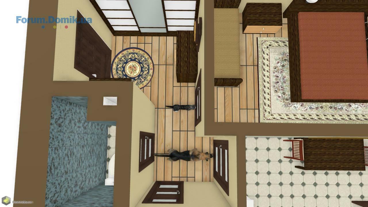

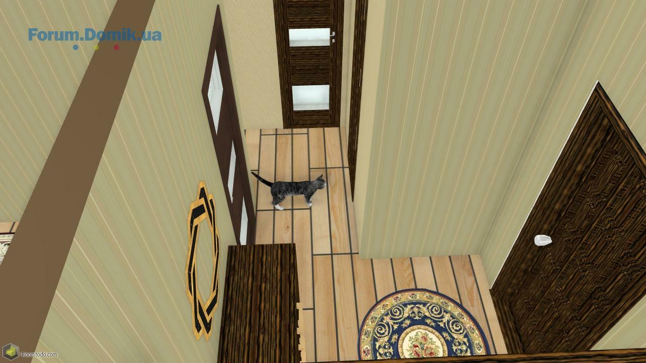

Сделала еще одну визуализацию перепларировки 37,51м.кв. Увеличила комнату на 1,1м.кв. за счет коридора. По нормам можно делать коридор шириной 90 см, если длина его не превышает 1,5м. До поворота на кухню у меня отрезок меньше метра. Мне этот вариант больше нравится, комната стала длиннее на 35 см. (около 15 м.кв.)

Цитата "bigfortuna":Сделала еще одну визуализацию перепларировки 37,51м.кв. Увеличила комнату на 1,1м.кв. за счет коридора. По нормам можно делать коридор шириной 90 см, если длина его не превышает 1,5м. До поворота на кухню у меня отрезок меньше метра. Мне этот вариант больше нравится, комната стала длиннее на 35 см. (около 15 м.кв.)
Выглядит не плохо. Если кошка в коридоре помещается, значит и мебель в разобранном виде занести на кухню будет не проблема
Ооо! Та там не только кошка помещается))) Думаю, с холодильником также проблем не должно быть.
P.S. Кому еще что перепланировать?:) открыла в себе дизайнера)
Нагляднее всего мерить ширину кошками, и собаками) А диванчик я бы из комнаты в кухню лучше переставил. Так еще и место под спортивный уголок останется
Ну это кому как удобно. Вместо дивана планируется детская кроватка:)
