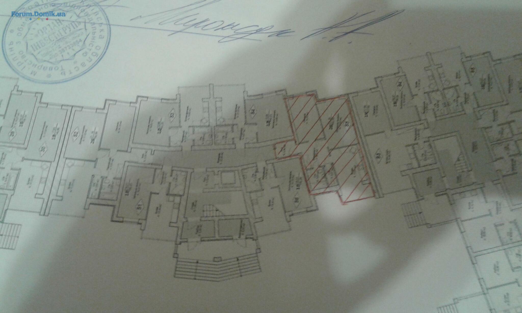

Только что еще раз просмотрел договор и получается что в договоре квартира типа 2б указана с коридором, который 3,36 кв м, но площадь квартира 62,06 указана без коридора, с коридором должна быть 65,42, за который, как говорили менеджеры, мы не будем платить, а теперь оказывается, что должны. Вопрос: почему тогда сразу не указывать площадь квартиры 65,42, вместо 62,06, что бы инвестор понимал, что за этот коридор придется платить и думал нужен ли он.
Бред, еще раз понимаю, что Орлан та еще контора.

А вообще кто-то проверял замеры квартиры после БТИ? Сходятся ли они?

Честно говоря, я не собираюсь платить за этот холл и лучше останусь без него.
