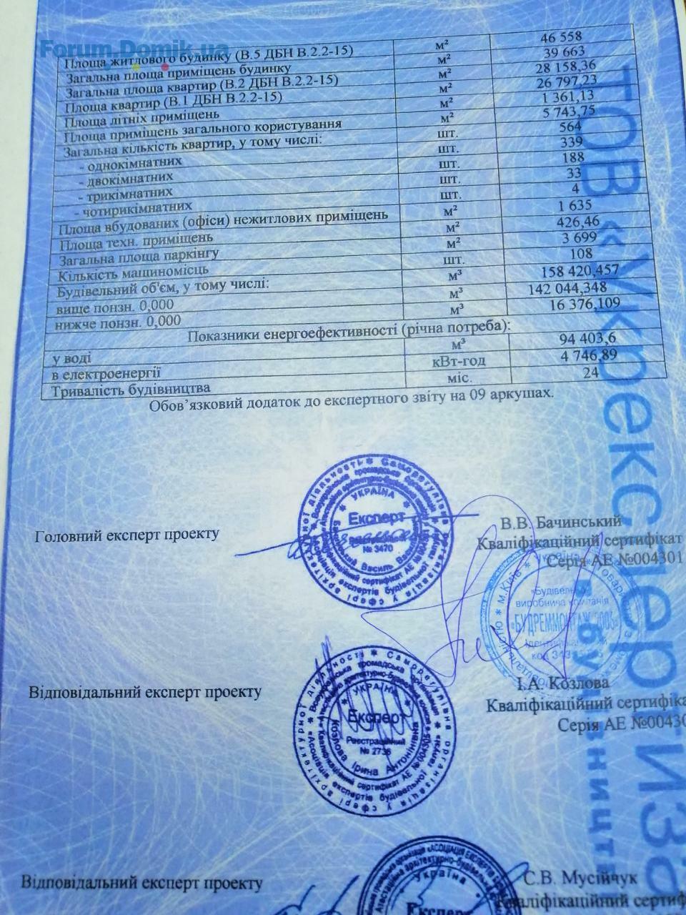

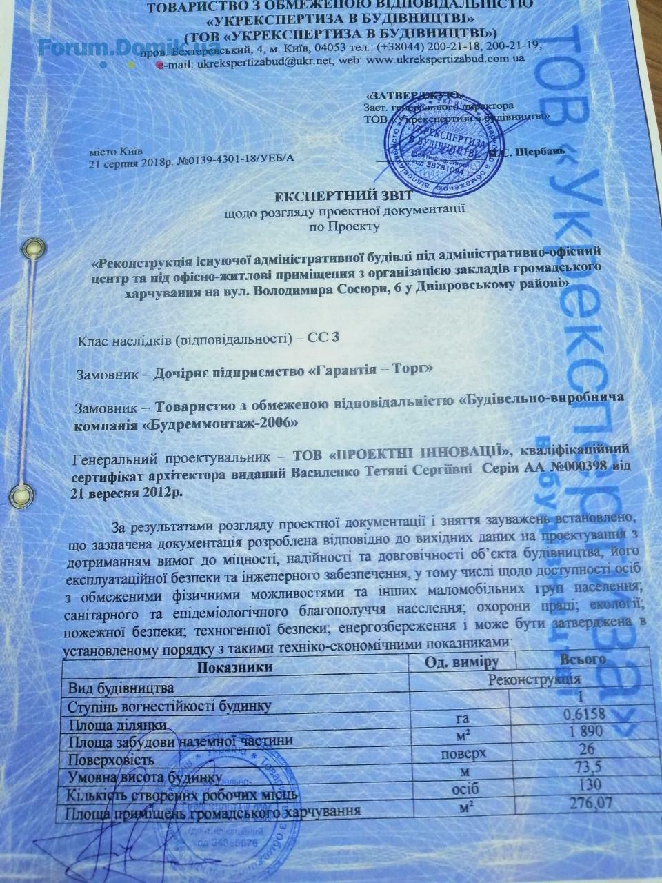

В документах сказано «Для реконструкции существующего административного здания с организацией общепита и для реконструкции под административно-офисный центр и под офисно-жилые помещения на ул. Владимира Сосюры, 6»
Что такое реконструкция?
«Реконструкція — перебудова існуючих об’єктів виробничого
та цивільного призначення, пов’язана з удосконаленням виробництва,
підвищенням його техніко-економічного рівня та якості вироблюваної
продукції, поліпшенням умов експлуатації та проживання, якості
послуг, зміною основних техніко-економічних показників (кількість
продукції, потужність, функціональне призначення, геометричні
розміри).»
Згідно з приміткою до додатка Б ДБН А.2.2-3-2004
( v0008509-04 ) в поняття «існуюче» входить наявність
конструктивної схеми з несучими і огороджувальними конструкціями
та фундаментами.
https://zakon.rada.gov.ua/rada/show/v_185738-11
Что у Вас прописано в предварительном договоре?
На стр.5 в Додатке 1 сказано следующее:
Вид об`єкту нерухомого майна: квартира
Выходит что Вы инвестировали в жилое помещение в реконструируемом административном здании, реконструируемом под административно-офисный центр и под офисно-жилые помещения? Я Вас правильно понял?
розміри).»
та фундаментами.
Что прописано в предварительном договоре?
Выходит что инвестируют в жилое помещение в реконструируемом административном здании, реконструируемом под административно-офисный центр и под офисно-жилые помещения?
