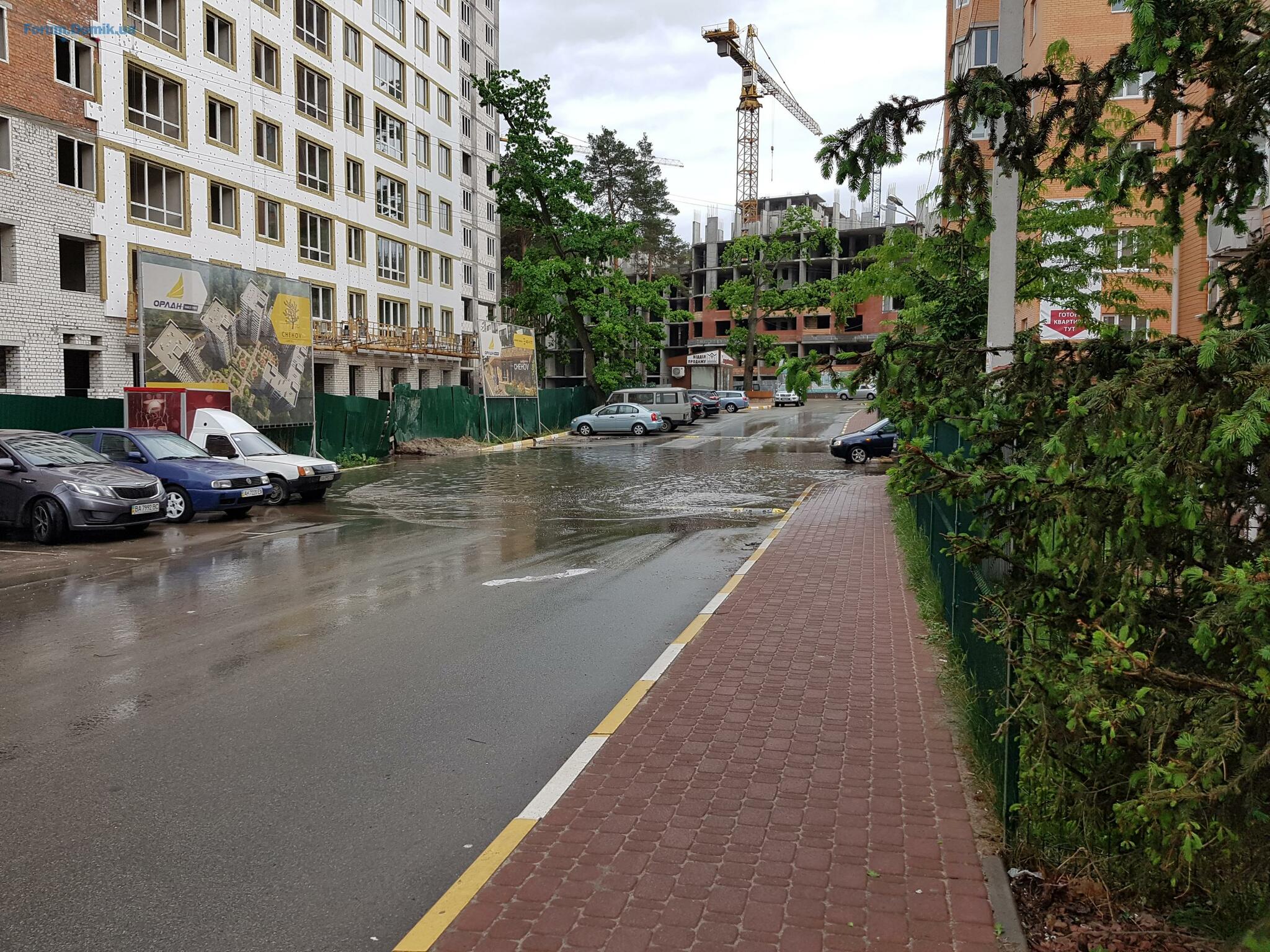

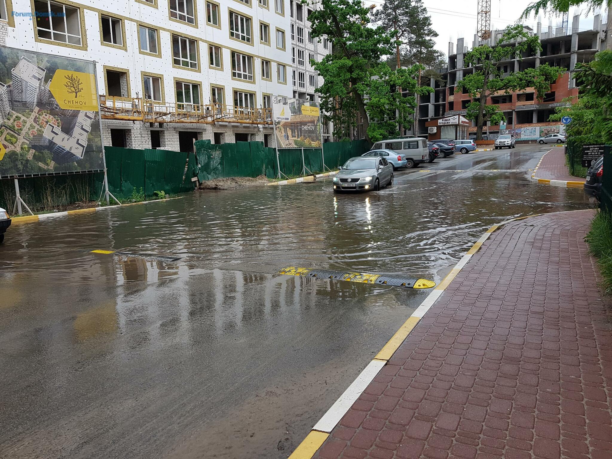

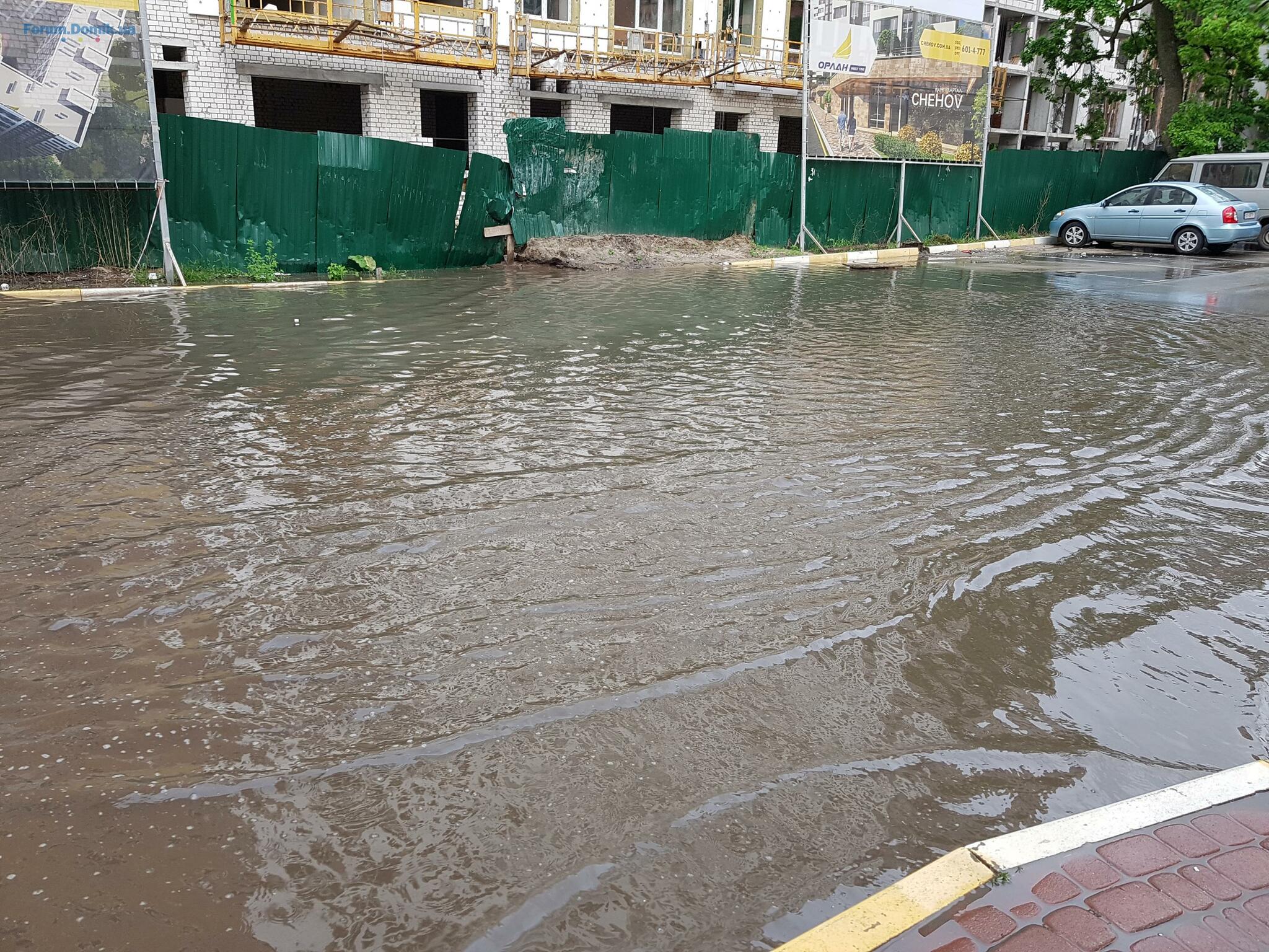

Меня вот ещё что интересует - вопрос к застройщику! Будут ли сделаны нормальные сливы на придомовой территории и прилежащих дорогах или эта картина превратится в данность, как это сейчас происходит в комплексах по Университетской через дорогу от парка? Фото возле Чехова после дождя: при проезде машин волны бьются прямо в стены десятиэтажки. Я конечно люблю море, но хотелось бы по улицам ходить, а не плавать!
