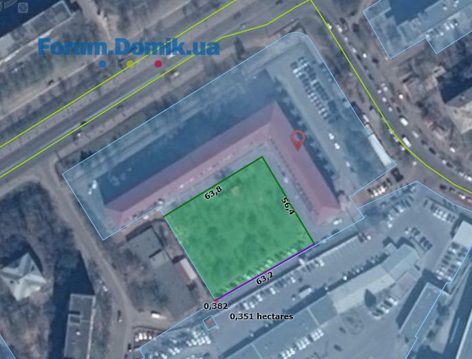

Поехали. Начнем с определения категории сложности данного объекта. На момент утверждения проекта правила отнесения объектов к 4 и 5 категории сложности регулировались постановлением Кабмина //zakon2.rada.gov.ua/laws/show/557-2011- %D0%BF Берем только один критерий - число жителейЦитата "s3rg":А придумывать несуществующие или возможные не вижу смысла.
Порядок расчета числа жителей утвержден Минрегионстроем 16.06.2011 № 59 //www.budnet.com.ua/readarticle.php?1410 /DOCUMENT/Цитата:5. До IV категорії складності відносяться об'єкти будівництва, які мають хоча б одну з таких ознак: 1) розраховані на постійне перебування більш як 300 осіб та (або) періодичне перебування більше 500 осіб;
6. До V категорії складності відносяться об'єкти будівництва, які мають хоча б одну з таких ознак: ... 2) розраховані на постійне перебування більш як 400 осіб та
(або) періодичне перебування понад 1000 осіб;
Дом односекционный, так что тут финты ушами с разбивкой на секции невозможен. Берем с сайта план этажей 2-11. Суммарная площадь квартир на этаже 723.9 м.кв. на 11 квартир. В сумме на эти этажи 7239 м.кв. и 110 квартир - 289 жителей и это только этажи 2-11. Это предел для 3-й категории сложности - уже при 12-м жилом этаже дом попадает в 4-ю категорию сложности, а весь объект имеет 5-ю категорию сложности.Цитата:у житлових будинках - кількість осіб, що постійно перебуває на об’єкті (N1), відповідно до ст.3 Закону України «Про приватизацію державного житлового фонду» визначається нормою 21 квадратний метр загальної площі на власника (наймача) та кожного члена його сім’ї та додатково 10,5 квадратних метрів на сім’ю (зазначена норма не застосовується при проектуванні гуртожитків та житла соціального призначення). За необхідності вищенаведені показники можуть уточнюватися;
ЗАКОН УКРАЇНИ Про регулювання містобудівної діяльності
Т.е. право на проведение строительных работ объектов 4-5 категории сложности возникает только после получения Разрешения на проведение строительных работ - это документ с принципиально отличной от Декларации по 1-3 категории сложности процедурой получения.Цитата:Стаття 34. Право на виконання будівельних робіт
1. Замовник має право виконувати будівельні роботи після:
2) реєстрації органом державного архітектурно-будівельного контролю декларації про початок виконання будівельних робіт - щодо об'єктів будівництва, що належать до I-III категорій складності;
3) видачі замовнику органом державного архітектурно-будівельного контролю дозволу на виконання будівельних робіт - щодо об'єктів будівництва, що належать до IV і V категорій складності.
Цивільний кодекс України
Цитата:Стаття 376. Самочинне будівництво
1. Житловий будинок, будівля, споруда, інше нерухоме майно вважаються самочинним будівництвом, якщо вони збудовані або будуються на земельній ділянці, що не була відведена для цієї мети, або без відповідного документа, який дає право виконувати будівельні роботи чи належно затвердженого проекту, або з істотними порушеннями будівельних норм і правил.
Итого имеем: по ГК Украины ст. 376 ЖК "Авангард" является самовольным строительством.
Вопрос: почему не был получен документ, дающий право строить объект нужной категории сложности? Наиболее вероятный вариант: строительство подобного комплекса просто невозможно на данном участке. Участок целиком по решению о землеотводе имеет площадь 1.41 га, но есть одна незадача: участок почти полностью занят уже существующим административным зданием и для строительства ЖК имеется приблизительно 35 соток.
По ДБН 360-92** п.3.8* Примечание 1
Так что максимум на данном участке при такой планировке этажа можно впихнуть только первые 10 жилых этажей (итого 11 с первым нежилым). Забавное совпадение и по категории, и по максимальной плотности жителей... Ну да ладно. Главное другое: при регистрации Декларации ГАСК проверяет только полноту ее заполнения и никакие документы, кроме самой декларации, в ГАСК не подаются - вся ответственность за любые нарушения лежит только на застройщике. Разумеется и никакой экспертизы проходить не надо, а раз не надо проходить экспертизу, то и нарушения ДБН никто не заметит на начальном этапе, но и это не важно. Важно другое (повторюсь): ЖК "Авангард" юридически является самовольным строительством и именно это является его самой большой проблемой на данный момент.Цитата:Мінімальну розрахункову площу ділянки для окремого житлового будинку (без розміщення на ній дитячих дошкільних установ і підприємств обслуговування, гаражів, що належать громадянам, фізкультурних і спортивних споруд) необхідно приймати відповідно до кількості його мешканців - не менше як: 30,1-23,3 кв.м/люд. (при забудові до 3 поверхів), 20,2-17,0 кв.м/люд. (4-5 поверхів), 15,3-13,9 кв.м/люд. (6-8 поверхів), 12,2-12,0 кв.м/люд. (9-12 поверхів).
GeorgeM Це показники для розділу 3 Сельбищна територія, а для міст я так зрозуміла , залежить від кліматичної зони і наближеність до ядра центру, п.2.13 примітки 1, 2
Цитата:Цитата:
2.13 При визначенні площі загальноміського центру і його ядра треба враховувати кількість населення, адміністративне значення, масштаби територіального розвитку міста, місцеві містобудівні й природні умови.
Для визначення площі громадських територій загальноміського центру і його ядра треба орієнтуватися на питомий показник 5-8 кв.м/люд., виходячи із перспективної кількості населення міста.
Примітка 1. У південних містах, розташованих у IIIБ і IVБ кліматичних підрайонах, треба прагнути до зниження показника витрачання територій (до 4 кв.м/люд.), крім зон підвищеної сейсмічності.
Примітка 2. У містах IIВ і IIIВ кліматичних підрайонів, у малих і курортних містах питомий показник може бути збільшений на 15-30%, але становити не більше 10-12 кв.м/люд.
Если посчитать по формуле (суммарная_площадь_квартир - 10.5*число_квартир)/21 в нашем ЖК получается около 700 жителей, умножаем на минимальный показатель 5кв.м/люд. и мы очень-очень впритык вписываемся в 35 соток

Абрикоска, вот представьте себе - в Градостроительных условиях и ограничениях плотность населения задают так, как я написал, а "Сельбищна територія" означает, что это территория для поселения людей, а не для размещения "громадських центрів міст" или "промислових центрів". Вот Вы, кстати, привели пункты как раз касательно "громадських центрів міст". Прочтите внимательно, что Вы процитировали "Для визначення площі громадських територій загальноміського центру і його ядра" - это требования к площади мест общественного пользования в центре поселения (можете посчитать по этим показателям необходимую площадь Майдана с окружением), но никак не к плотности жилой застройки. Так что Ваши расчетные 35 соток, это место которое необходимо предусмотреть для 700 жителей Вашего ЖК для их гуляний в центре Киева.
Вы лучше не колдуйте с ДБН, а по поводу самовольного строительства ЖК на 700 жителей что-то интересное напишите. Например, напишите как объясняет застройщик причину своего жульничества с Декларацией по 3-й категории сложности на строительство ЖК на 700 жителей.
