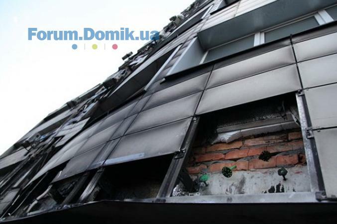

Что вы скажите на это?
User3
U
128
03 апреля 2015
02 сен 2015 07:45
Это белая мин вата, под названием пенопласт.
И да, это дом на шулявке.

Давайте без софизма. Если вы пытаетесь обвинить меня в том, что я несу бред, предоставьте аргументы. Возможно, после двух однотипных пожаров в одном и том же доме с разницей в 1 год, утеплитель был все-таки заменен на вату. Тогда утверждение "дом на шулявке утеплен ватой!!!!" истинно. Но в контексте беседы обсуждается не то, чем он утеплен сейчас, а то, чем он был утеплен во время пожаров. Так вот, уважаемый Андрей, доказательство моей правоты:
1. Пожар в июне 2012
Вот судебное производство:
//reyestr.court.gov.ua/Review/29471736
Оттуда я взял этот кусок текста:
Позивач зазначає, що в червні 2012 року у будинку по вулиці Вадима Гетьмана 1-Б сталася пожежа, за наслідками якої з'ясувалося, що утеплювач, який використовувався забудовником у вентильованій фасадній системі комплексу є горючий пінополістирол, який не можна використовувати при будівництві житлових будинків з вентильованими фасадними системами згідно вимог національного стандарту України (ДСТУ Б В.26- 35:2008), що, за переконанням позивача, свідчить про те, при будівництві відповідачем відповідного будинку були порушені встановлені нормативними актами України протипожежні норми.
Предвижу, что сейчас вы начнете апелировать, что пенополистирол, исходя из текста выше, запрещен при использовании вентилируемых фасадов. Не будем цепляться к примененной терминологии. Ранее и несколько постов назад выкладывали ссылку на норму ДБН по утеплению фасадов, где прямо сказано, что дома такой высотности можно утеплять только негорючими материалами. Пенополистирол таким не является. Даже если использовать химические добавки, можно понизить квалификацию горючести, но не сделать его НГ (здесь я могу ошибаться, но при заявлении этого предоставьте убедительные аргументы).
2. Пожар 30 мая, 2013
В реестре судебных производств дела по второму пожару я, к сожалению, не нашел. Представители власти утверждали, что возбуждено дело в киевской прокуратуре. Если есть возможность получить доступ к реестру, поищите. В любом случае, интернет переполнен подобного рода статьями
//kp.ua/kiev/396740-dom-fakel-na-shuliav ke-horel-horyt-y-budet-horet
Запрос в гугл "дом на шулявке пожар причины" выдаст их предостаточное количество. Со слов жильцов и представителей власти из множества этих статей можно убедиться в том, что на момент пожаров использовались горючие материалы.
Ну и напоследок. Этот дом интересен еще и тем, что в нем было два одинаковых пожара с интервалом в 1 год. Это я отсылаюсь к риторическим вопросам из моего предыдущего поста, который вы голословно назвали бредом. Что делать в этом случае? Надеяться, что второго раза не будет? Или, может быть, принять меры, чтобы второго раза не было?
