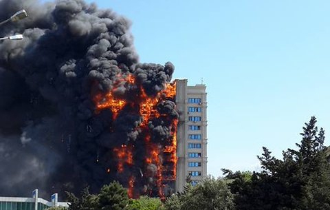

А я на всякий случай напомню о последствиях использования неподходящего/некачественного утеплителя.
1. Всем известная многоэтажка на Шулявке
https://ura.dn.ua/16.10.2013/146594.html
* По словам одного из спасателей, причиной возгорания стала некачественная обшивка дома.
* Как сообщили люди, огонь распространялся очень быстро
* Впоследствии стало известно, что дом был введен в эксплуатацию еще пять лет назад. Однако за это время пожары стали привычным явлением. В общем пожарные пять раз тушили огонь.
2. Элитная многоэтажка в Донецке (октябрь, 2013)
https://ru.tsn.ua/ukrayina/v-donecke-pylaet-elitnaya-24-etazhka-329010.html
* На месте происшествия было установлено, что горит облицовки балконов высотного дома.
Немного погуглил о результатах расследования причин ЧП, но ничего не нашёл. Похоже, застройщики приложили усилия, чтобы дело не набрало оборотов.
3. Многоэтажка в Грозном (2013)
https://obozrevatel.com/abroad/96310-nazvana-predvaritelnaya-prichina-pozhara-v-mnogoetazhke-v-groznom.htm
https://lifenews.ru/news/112431
https://ru.wikipedia.org/wiki/%D0%93%D1%80%D0%BE%D0%B7%D0%BD%D1%8B%D0%B9-%D0%A1%D0%B8%D1%82%D0%B8
* Пока пожарные не могут справиться с огнем, который буквально со скоростью ветра распространяется по пластиковой обшивке здания и утеплителю. За два часа пламя полностью охватило три стороны многоэтажки снизу доверху.
* По словам главы Чечни Рамзана Кадырова, горела только внешняя вентобшивка и теплоизоляционный материал, внутри здания очагов возгорания на данный момент не обнаружено. Пожар удалось ликвидировать ближе к утру 4 апреля. «Кавказский Узел», ссылаясь на некий осведомлённый источник, сообщил, что при постройке башни был использован дешёвый облицовочный композитный материал, состоящий из алюминиевых панелей и полимерных листов, которые пожароопасны и сложны для тушения.
4. Многоэтажка в Баку (2015)
https://gazeta.ua/ru/articles/np/_uzhasnyj-pozhar-ohvatil-mnogoetazhku-v-baku-sredi-pogibshih-est-deti/626973
* Число погибших достигло 16 человек. Трое из погибших – дети, задохнувшиеся от дыма. Также увеличилось число пострадавших при пожаре – до 63 человек.
* По словам генерального прокурора Азербайджана Закира Гаралов, причиной пожара стали некачественные материалы, использованные при облицовке здания.
Конечно же, это далеко не все пожары, масштаб которых напрямую зависит от облицовочных и утеплительных материалов.
