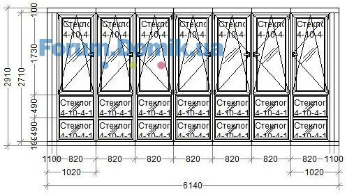

Если отталкиваться от цены в 300 грн/м2 то получим:
Стеклить нужно ориентировочно 3/4 окружности. Длина окружности L = 2*Pi*R. Радиус эркера - 1.6 м. Таким образом получаем длину остекления по окружности:
Lo = 3/4 * 2 * 3.14 * 1.6 = 7,54 м
Высота оконной рамы по проекту - 2.8 м (остальные 20 см занимает порожек снизу).
Ho = 2.8 м
Следовательно, площадь остекления:
So = 7.54 * 2.8 = 21.11 м2
Ну и стоимость, соответсвенно:
Со = 21.11 * 300 = 6333 грн
Расчет очень грубый, т.к. длина не 3/4, а меньше, и стёкол нужно меньше, поскольку вычитается площадь оконных рам. В общем, с учетом оплаты изменений к проекту, думаю, выйдет около 5000 грн.

Все выяснили:
Характеристики и стоимость:- по проекту: Профиль Rehau 3кам. Euro 60мм; Фурнитура Accado; Стеклопакет 4-16-4 Примерная расчетная стоимость всей конструкции = 28тыс. грн.
- меняем в том же профиле стеклопакет на 3камерный энергосберегающий 4-10-4-10-4i и фурнитуру на более качественную Maco. Расчетная стоимость возрастет всего до 30тыс. грн.
Итого: доплатив разницу стоимости материалов примерно 2 тыс.грн, в результате получаем в 1,5раза теплее стеклопакет эркера с нормальной фурнитурой.
Главное успеть до окончания приема заявлений. Насколько я понял, до конца этой недели заявления еще принимают
