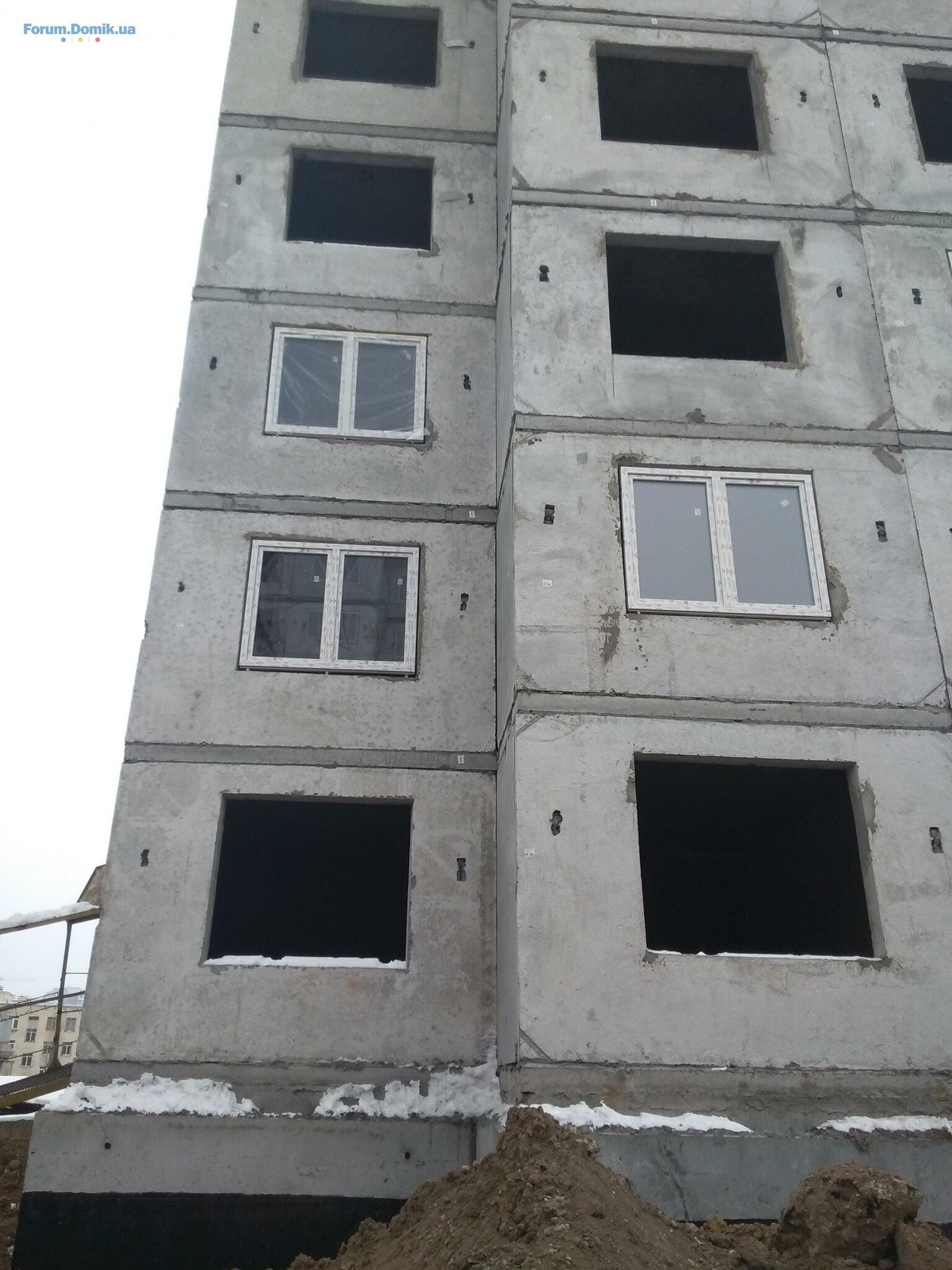

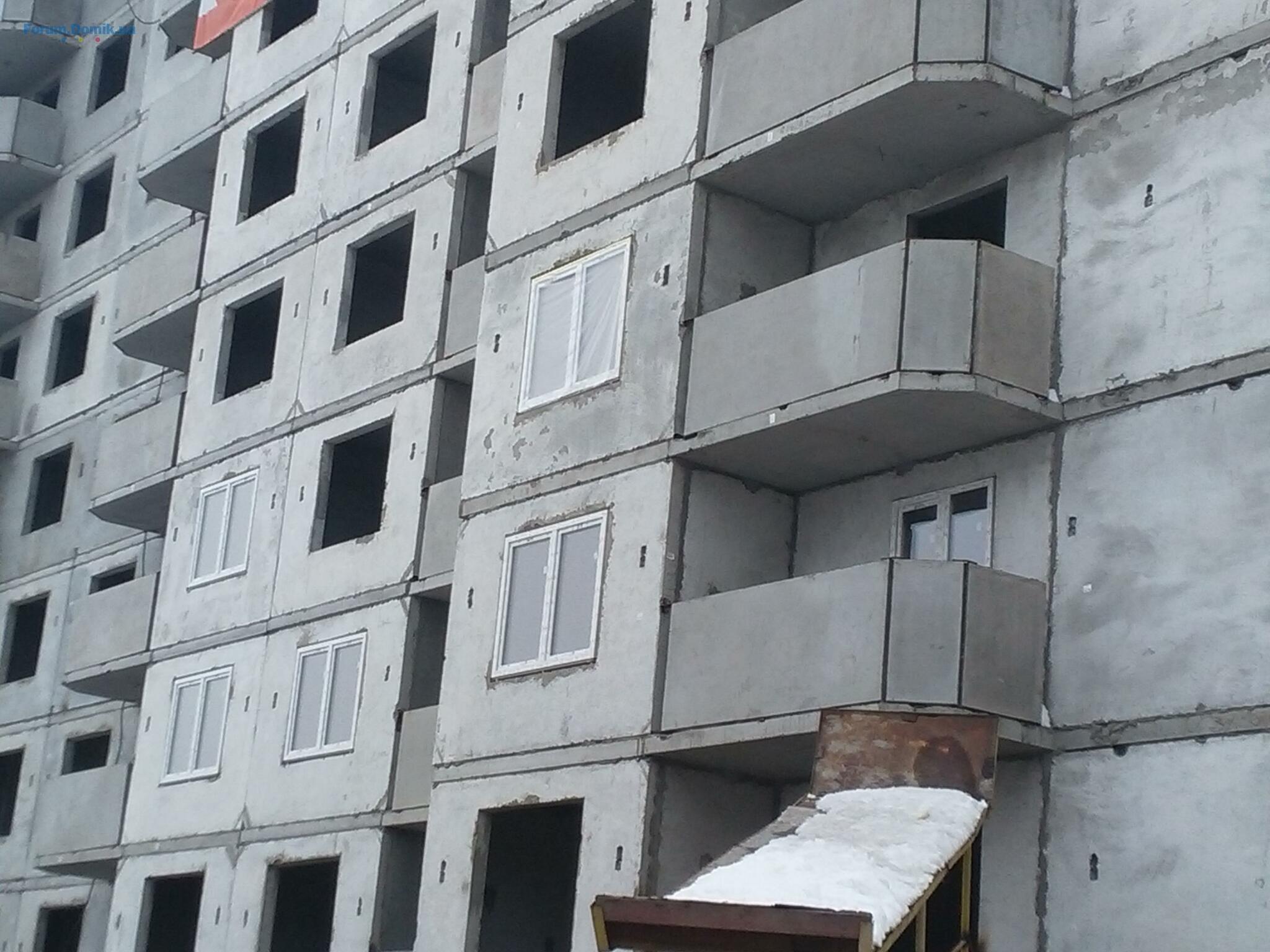

Начали остекление ЖБ4

Спасибо за фото!

Спасибо!!! Это радует. А окна открываются 2 половины?

А действительно ли нужно радоваться по поводу окон в 4ом доме? Его ещё долго будут строить, ввиду чего:
- могут повредить стёкла;
- нагрузка на нижние этажи с ростом дома увеличивается, дом "гуляет" - окна не покорёжатся?

Да

Обматывают в пластик

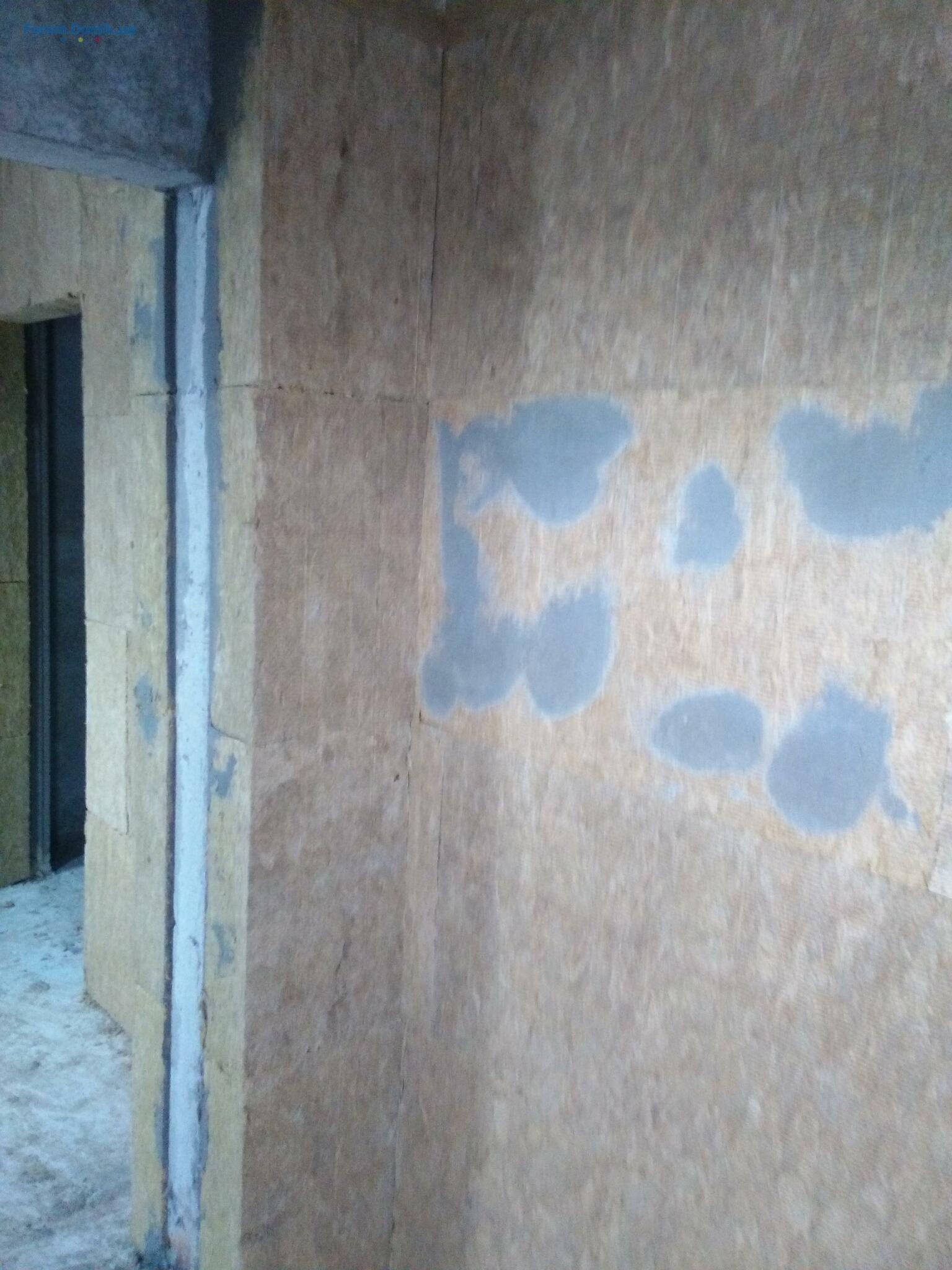

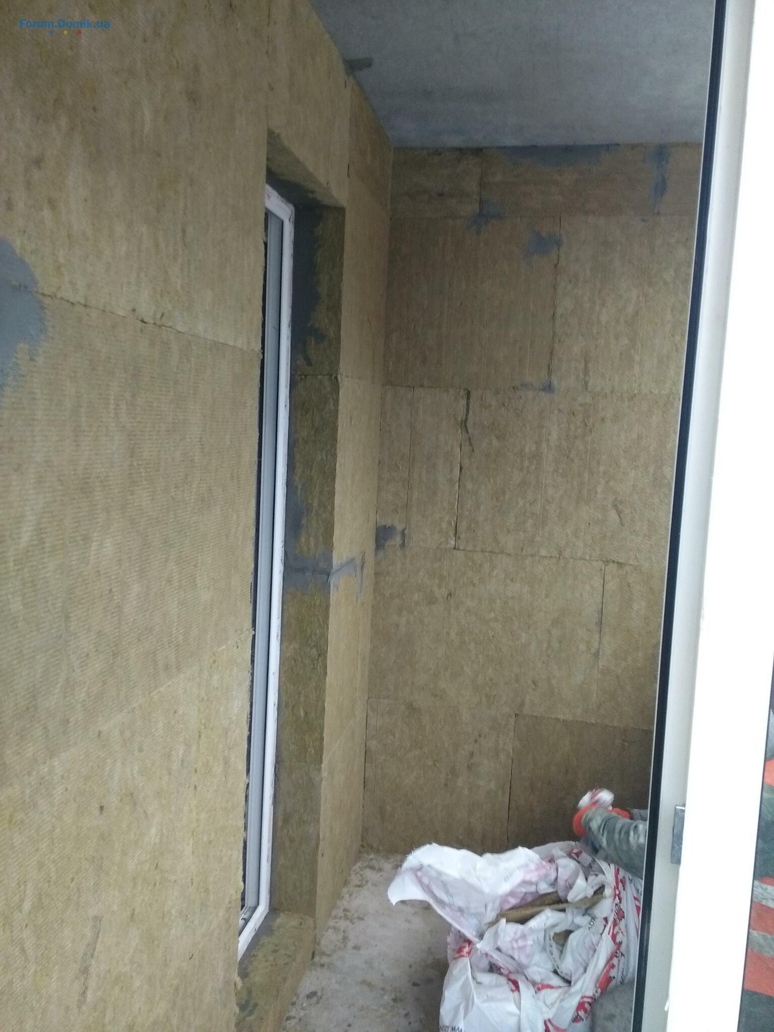

Начали утеплять фасад в местах где не попадает влага, а именно в холодных переходах и балконах квартир
Помню какой-то специалист писал на форуме что нету 15 см мин ваты и что будет все плохо, когда применят 2 листа 10 см + 5 см, опровергаю, есть, такой используем на нашем обьекте

"Уважаемый" Александр, прежде чем что-то писать - вы сначала научитесь читать! Мы обсуждали эту тему на форуме "Lemonad". Там мы обсуждали оптимальные варианты исполнения фасада и я писал про то, что ЦИТАТА
"Как специалист в области утепления
, сообщаю то, что знаю: 1.ГЕОС обещает минвату, на таких домах пенопласт запрещен, поэтому они и отказались от его применения, (тип которой ооочень врядли кто-то сможет назвать в ОП), но она наверняка будет украинского производства - что-то из Термолайф или Технониколь (предположение), толщина будет с вероятностью 99% - 100мм (что бы не говорили в ОП) - это оптимальная толщина по цене/качество. В бюджетном доме - это максимум, в подтверждение этому зазоры между балконным блоком и стеной не больше 15см, соответственно вата не толще 10см."
Далее я писал, что ЦИТАТА "Толщина слоя 150мм - означает крепление плит в два слоя по схеме 100+50, а это требует высокой квалификации на такой площади. И поверьте мне по опыту, пусть лучше будет 100 нормально уложенная, чем два слоя толщиной 150мм, которые "потрещат" после первой зимы!"
Я не заметил тут фразы о том, что не бывает минвати толщиной 150мм! А писал о том, что при толщине 150 - утеплять нужно 100+50мм - это дает максимальный уровень эффективности системы!
Я рад, что применили вату 150мм, но обратите внимание на ее укладку (фото 2, над дверью) и сравните со схемой ПРАВИЛЬНОЙ укладки (их полно в сети). Схема укладки 100+50 - даст возможность избежать таких ошибок!
Учите матчасть!!!!!!!!
