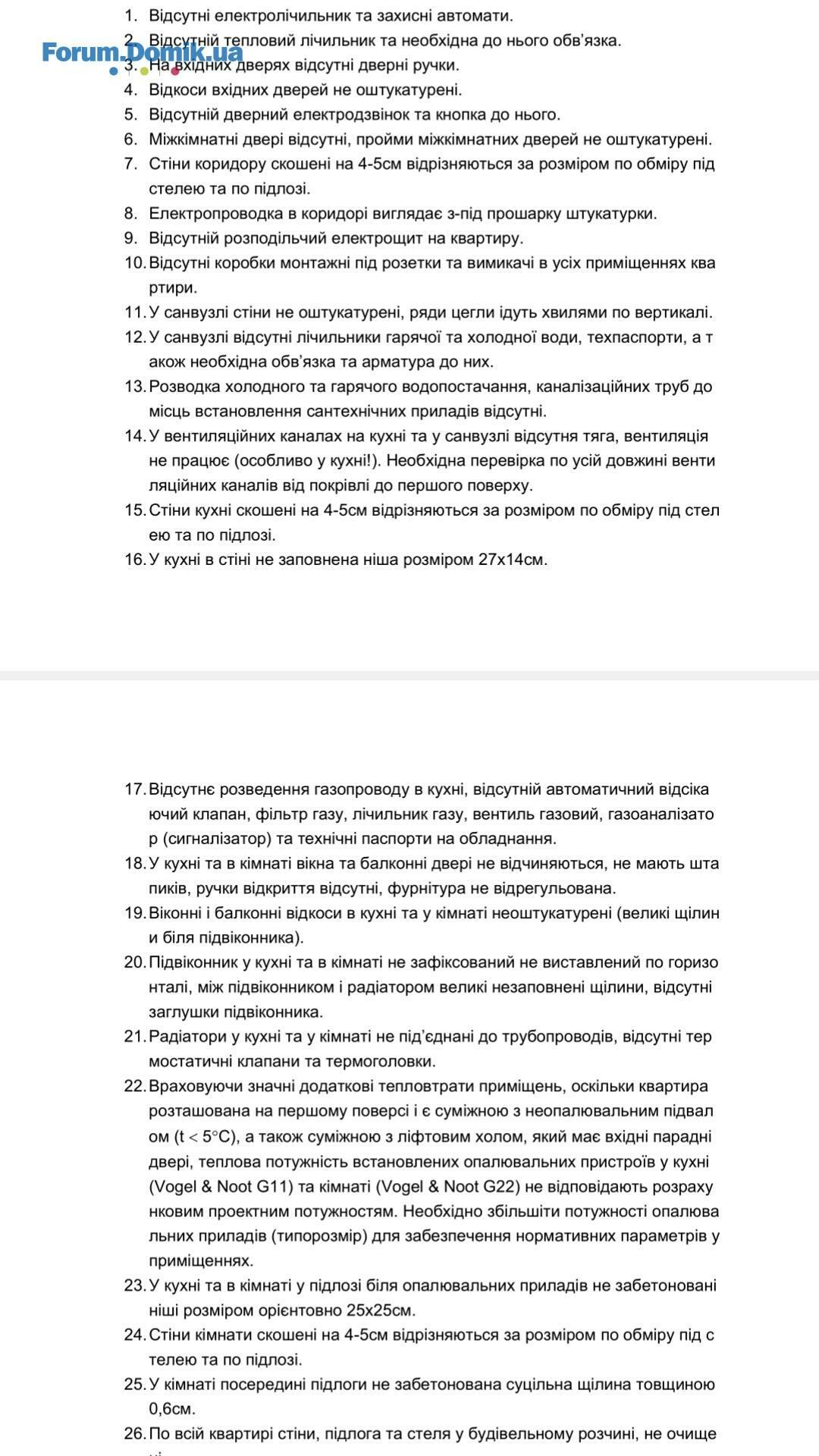

Наверное, ответ уже не актуален, но как я понимаю ситуацию для себя (нам тоже уже приходила СМС о возможности подписать акты - на это по договору дается 20 дней) - подписывать акт приема-передачи квартиры можно с указанием в нем всех подлежащих устранению недоработок. Акт должен содержать такую информацию.
Вне зависимости от того, какая именно недвижимость передается, акт должен содержать информацию о дате и месте его составления, наименовании сторон (кто и кому передает квартиру), описании передаваемого объекта недвижимости, в том числе его местонахождение, метраж и состояние, которое при подписании акта должно удовлетворять покупателя.
Так же акт приема-передачи квартиры может содержать информацию об отсутствии взаимных претензий продавца и покупателя. В случае если качество не удовлетворяет покупателя, а акт все же должен быть составлен, все претензии должны быть подробно записаны и приложены к акту со ссылкой о том, что этот документ считается действительным в случае устранения перечисленных дефектов в такой-то срок.
Как пример в прикрепленном файле позаимствованный у соседей с ЖК по ул. Дубинина список претензий.

спасибо вам большое! нам это завтра очень пригодится при подписании! сегодня ничего на объекте кроме листа осмотра не писали, все у застройщика сказали.
