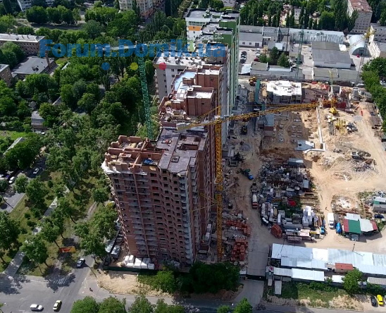

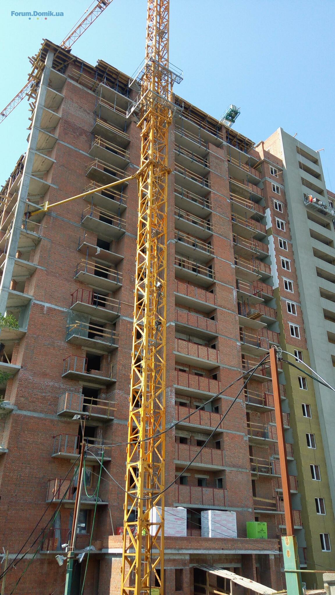

Здесь должна просматриваться причинно-следственная связь. Вообще возникает вопрос почему кран закреплен лишь на 10эт? С учетом того, что его нарастили выше 17го то остается очень большой не закрепленный участок. А теперь представьте как "колбасит" этот кран во время его работы, поднятие грузов, ветров из-за отсутствия закрепления к жестой поверхности секции..как маятник..там возникают серьезные колебания которые соответственно переходят на конструкцию 7й секции, особенно 1-8эт. Потому здесь нужно, как мне кажется, задаться вопросом почему так закрепили/не закрепили кран. Что помешало-экономия на аренде спецтехники, халатность..?

Судя по луну они только в мае установили крепление. И только в одном месте.
Зеленый кран со стороны Вернадского выше, но закреплен в двух местах.

Здесь мы имеем два совершенно разных крана, высота на которой они должны закрепляться к зданию регламентируется инструкциями по эксплуатации, у каждого своя.
По версии с краном, укреплять должны стены которые непосредственно смотрят на него, вокруг закрепляющих балок, а укрепляют противоположную сторону, на которую этот кран физически повлиять не может.
