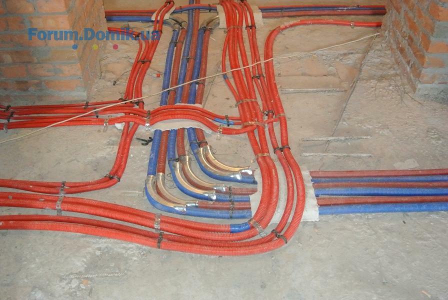

Цитата "user 1":
3)труба под стяжкой в коридоре теплоизолирована (как вариант в теплоизоляционной гофре)?
Для 1, 4 и 7 секции коридоры длинные, в некоторые квартиры трубы отопления (как и ГХВ) будут длинные и идут в стяжке пола коридора. Счетчик тепла считает разницу температуры между входящей и обратки. Естественно, чем длинней труба тем больше теплопотери. Поэтому вопрос теплоизоляции трубы немаловажный. Платить за отопления МОПов два раза (одна платежка за отопление квартиры и вторая за МОП) не охота.
Ну вот фото. Насколько я понял, трубы без теплоизоляции (а именно не укутаны в кожухи из пенололистерола), к сожалению.

Как именно в этом ЖК не скажу, но как правило в УкрБуде:
1) Все счетчики в мопах. Стояков может быть несколько, это не обязательно возле лифта.
2) Стояки: сталь (оцинкованная?) Разводка: сшитый полиэтилен rehau на пресс фитингах (одна из лучших технологий если не учитывать пайку меди);
3) Увы, насколько я знаю- нет. Но это коснется только отдаленных от стояков квартир, +есть какие-то нормы.
Ясно, спасибо.
На счет п.3 - у нас отдаленная...
С такими теплопотерями можно вообще отключать радиаторы в МОПах, за которые ЖЭК все равно сдерает

Цитата "lisma1973":По отоплению главное что-бы счетчики тепловой энергии были на каждую квартиру ,иначе получаются огромные перепады в оплате между одинаковыми квартирами из-за экономией одними и оплатой других по общему домовому тепло-счетчику за счет потери тепла в не жилых помещениях и разности в общем показаниях квартирных счетчиков и домового.Вопрос установит ли застройщик индивидуальные тепло-счетчики на каждую квартиру.В жк Козацком в квартирах с установленными счетчиками жильцы говорят что в ноябре например отопление использовали по-минимуму дом теплый.
Вопрос установки счетчика застройщиком не критичен, на фоне общей стоимости квартиры в лимон-полтора 5000грн смотрится не страшно. Потому если и установит УБ счетчик, это скорее будет приятным бонусом, хотя было бы правильным его ставить по-умолчанию во всех домах как и электросчетчики, скажем. Сюда можно отнести и ниши под кондишены т.к. кондиционер на сегодня уже не роскошь, а объективная необходимость.
Кстати, за счет теплопотерь в трубах отопления в полу МОПах и при стечения некоторых других обстоятельств, получалась, на первый взгляд, абсурдная ситуация - одинаковые квартиры, без счетчика тепла выходило дешевле.

Как показывает опыт (судя по инфе с других форумах) тепловизор подтвердит, что в общем коридоре возникает эффект "теплого пола".
По поводу хорошей циркуляции. Получается чем меньше прикрутить клапон (иными словами чем ниже выставлена температура на регуляторе) тем медленнее циркулирует теплоноситель и соотв тем дольше он задерживается а трубе на пути к радиатору подогревая пол, в том числе в МОПе. В итоге в радиатор доходит уже охложденный теплоноситель тк часть тепла потеряна. При этом этот же теплоноситель по обратке возвращается к стояку так же медленно продолжая терять тепло (краник-то прикручен) и потом счетчик высчитывает разницу "потребленного" тепла.
Вывод - чем сильнее прикрутить краник (по логике экономичнее должно быть) тем больше теплопотери.
Это теория...пусть практик меня поправит.
Что про энергоэффективность системы отопления говорит ДБН? Можно ли как-то доплатить застройщику, нотчто бы трубу одели в теплоизоляционный кожух? Если окна самому поменять еще можно, то вскрывать пол в МОПе никто не будет. .
