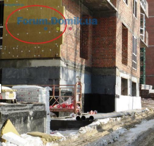

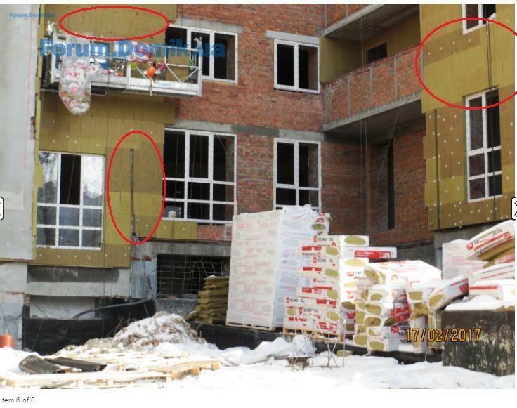

Фасадчики просто кошмар нет никакой последовательности крерления ваты там прибили там нет сделано ужасноЦитата "I75":Сьогодні був на будові. Будова кипить, розмовляв з робочими які обшивають. Сказали, як би не морози, які були вже б обшили все з 1-4. Викладаю фото зробленні зі сторони бульвара!

19 фев 2017 14:33
был на стройке за выходные ни сделано ничего ! И ЕЩЕ РАЗ ПОВТОРЮСЬ УКЛАДКА ВАТЫ ЭТО ПРОСТО КАТАСТРОФА!

Цитата "masster bud":был на стройке за выходные ни сделано ничего ! И ЕЩЕ РАЗ ПОВТОРЮСЬ УКЛАДКА ВАТЫ ЭТО ПРОСТО КАТАСТРОФА!
Опишите, пожалуйста, суть нарушения технологического процесса и возможные последствия.
То, что есть нарушение-уже замечалось, что плиты монтируются с перепадами...например установили плиту..кто нибудь замечал что бы на этом обьекте кто-то пользовался ломиком для доводки плиты или положи как положилось? Интересно на сколько квалифицированные работники, в частности каменщики, где их набирают? Может на обойном, может разнаробочий которому показали как "это" делается..

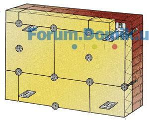

masster bud
mb
42
14 февраля 2017
19 фев 2017 18:02
нарушения!!! 1. нет стабильной температуры +5! 2.слишком большие зазоры в швах между ватой.3 на вату положено 5ть парашютов 4.над оенами должны быть эльки и самое главное вата должна быть очень очень плотно быть друг другу и вообще что я тут пишу откройте инет и посмотритеЦитата "user 1":

masster bud
mb
42
14 февраля 2017
19 фев 2017 18:09
и вообще я не понимаю фасад это можно сделать и по теплому а внутри еще работы огого лучше б окна ставили вообщем даю 100% что летом мы не вселимся и даже с документами пролет обещали обмеры бти в конце февраля посмотрим осалось немного
