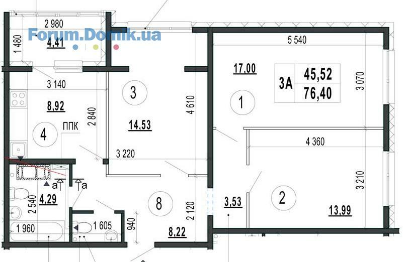

Alena77, будете в следующий раз захаживать на стройку посмотрите на панель (стенку) между кухней и ванной комнатой. Панель не имеет дверного проема, она "Г"-образная с боковой колонной ?
Цитата "barracuda2015":
Послушайте, надоело слушать дилетантов. Обратитесь к проектантам, они Вам объяснят с какой целью в этом месте панели предусмотрена возможность прорезания проема и почему там не заложена арматура.
Уважаемый barracuda2015.
Хоть я и делетант, и ни разу не ломал несущие стены, найдити несколько минут и найдите свой договор.
Там Вы, Уважаемый barracuda2015, увидите план своей инвестиции, где некоторые стены позначенные белым цветом, а некоторые - черным. Со стенами позначенными белым цветом, можете делать все, что хотите. А вот сносить стены, позначенные черным цветом (несущие стены), запрещено и наказуемо УК, стаття 270. При простом сносе несущих стен можно попасть на 3 года за решётку (первая часть), а если при этом кто-то пострадал (загибель людини чи інші тяжкі наслідки), то на целых 12 (третья часть).
Аркада же напишет и сделает любые рендеры, лишь бы продать. Но договор оформит юридически грамотно.

Уважаемый Николай, мы говорим о технической возможности (заложенной проектантами) перепланировки данной квартиры (трешка в Александрийском/Галицком)которая обеспечивает не только возможность перепланировки но и 100% получение необходимых в данном случае разрешительных документов.

Демонтируем Перегородки и очистим проем в стене, правильно?
Цитата "зиндомир":Во-во были стены черными одно движение корректором и они уже....белые....
Нет уважаемый, "черные" стены - железобетон, а "белые" перегородки - гипсовые блоки, а бумага все стерпит.

Цитата "alena_77":Вот думаю вот так будет самое то, что надо (перепланировка трешки в Александрийском), дверь бить не надо, коридорчик всего один, получится просто супер.
Любит Аркада этот коридорчик. в трёшках монолит такое же, думаю, бить дверь, в монолитах не несущие или оставить коридорчик, бестолковый же он, хотя отделяет спальную зону от остальной квартиры, ещё плюс, если кухню соединить с гостиной, то как то уж совсем не очень с проходной комнатой, дилемма.
1. Открываем договор. Ищем "додаток" к договору.
2. На первой странице "додатку" находим план квартиры. Если у вас 3к, план квартиры выглядит как на изображении.
3. Ищем белые линии. Их можна демонтировать.
4. Ищем черные жирные линии. При желании их демонтриовать, идем сюда //zakon4.rada.gov.ua/laws/show/2341-14/p age8 ищем статью 270 и внимательно читаем.
5. Если что-то непонятно, повторяям пункты 4 и 5.
Уважаемый barracuda 2015 ! С 01.07.2015 вступает в силу Закон Украины "Про особливості здійснення права власності у багатоквартирному будинку"
//zakon4.rada.gov.ua/laws/show/417-19.
В нем указано: "спільне майно багатоквартирного будинку - приміщення загального користування (у тому числі допоміжні), несучі, огороджувальні та несуче-огороджувальні конструкції будинку, .....".
Собственник квартиры, который разрушит несущую стену в своей квартире, разрушит имущество владельцев других квартир. А они против этого. Права такого собственника заканчиваются там, где начинаются права владельцев других квартир.
ИМХО. А вообще жильцам надо продумать механизм контроля за состоянием несущих конструкций. Иначе десяток "креативных" дизайнеров может сделать несчастными несколько сотен семей или, не дай БОГ наделать горя.
