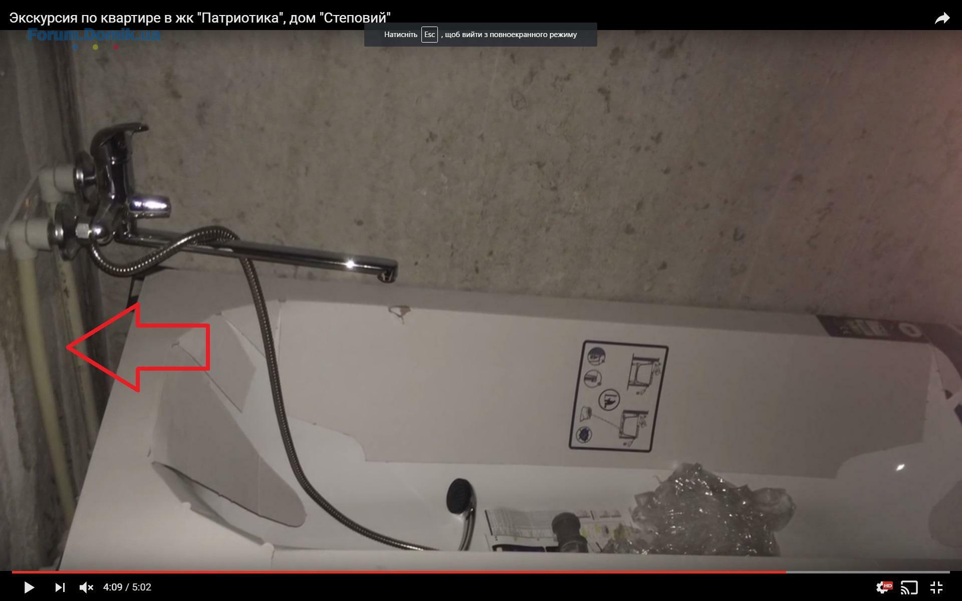

А кто нибудь в курсе как можно спрятать под плитку трубы над ванной, штробить нельзя, только толстым слоем штукатурки?
vad72
v
350
22 марта 2016
17 авг 2016 07:07
Цитата "Vlad-7":А кто нибудь в курсе как можно спрятать под плитку трубы над ванной, штробить нельзя, только толстым слоем штукатурки?
можно установить кран на саму ванную, а трубы завести снизу.

Vlad-7
V
222
19 марта 2016
17 авг 2016 07:35
Цитата "vad72":можно установить кран на саму ванную, а трубы завести снизу.
Если на стену смеситель то лучше наверное гипсокартонную фальш-стену по типу как на фото
Только не забыть прилепить гипсокартон таким образом, чтобы пустот за ним не было - а это не просто ((.
