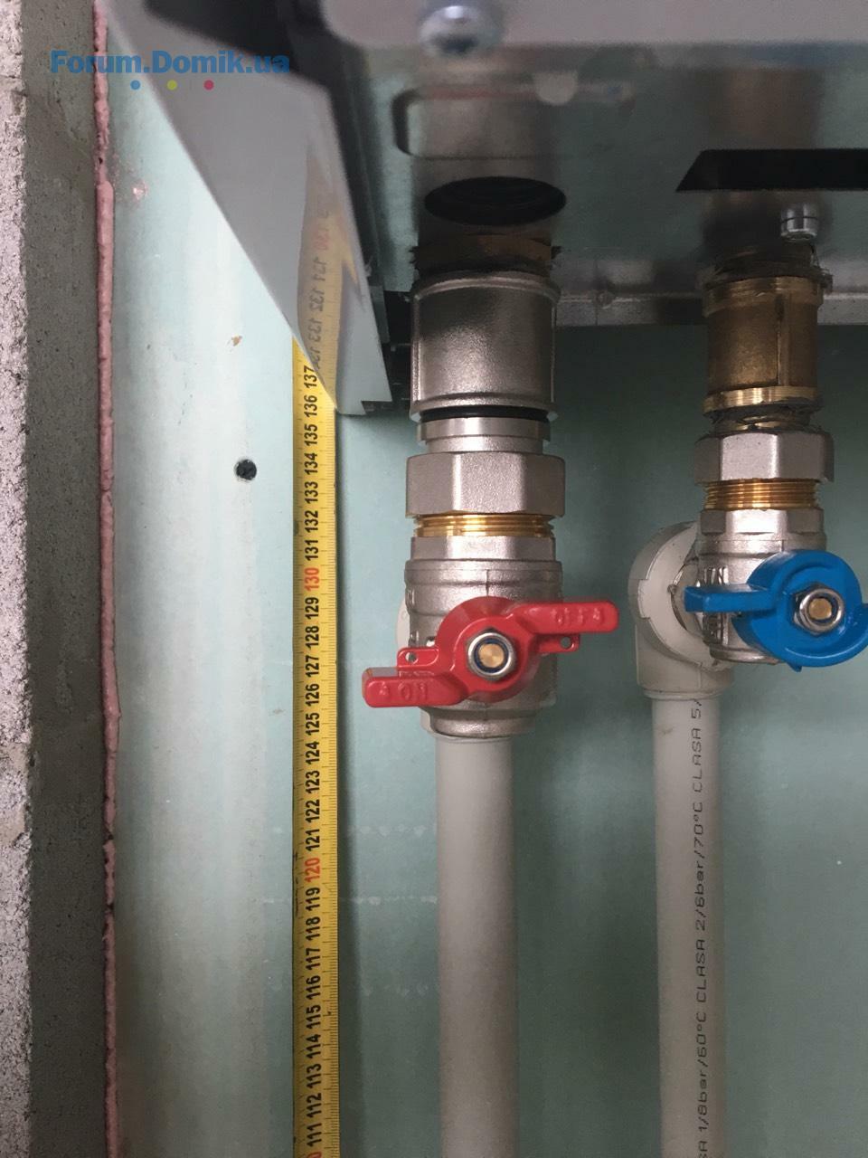

До котла 1300, до вентилей 1100, плюс-минус 50 мм кому как повезет. Это размер от стяжки, кто соглашался на нее.

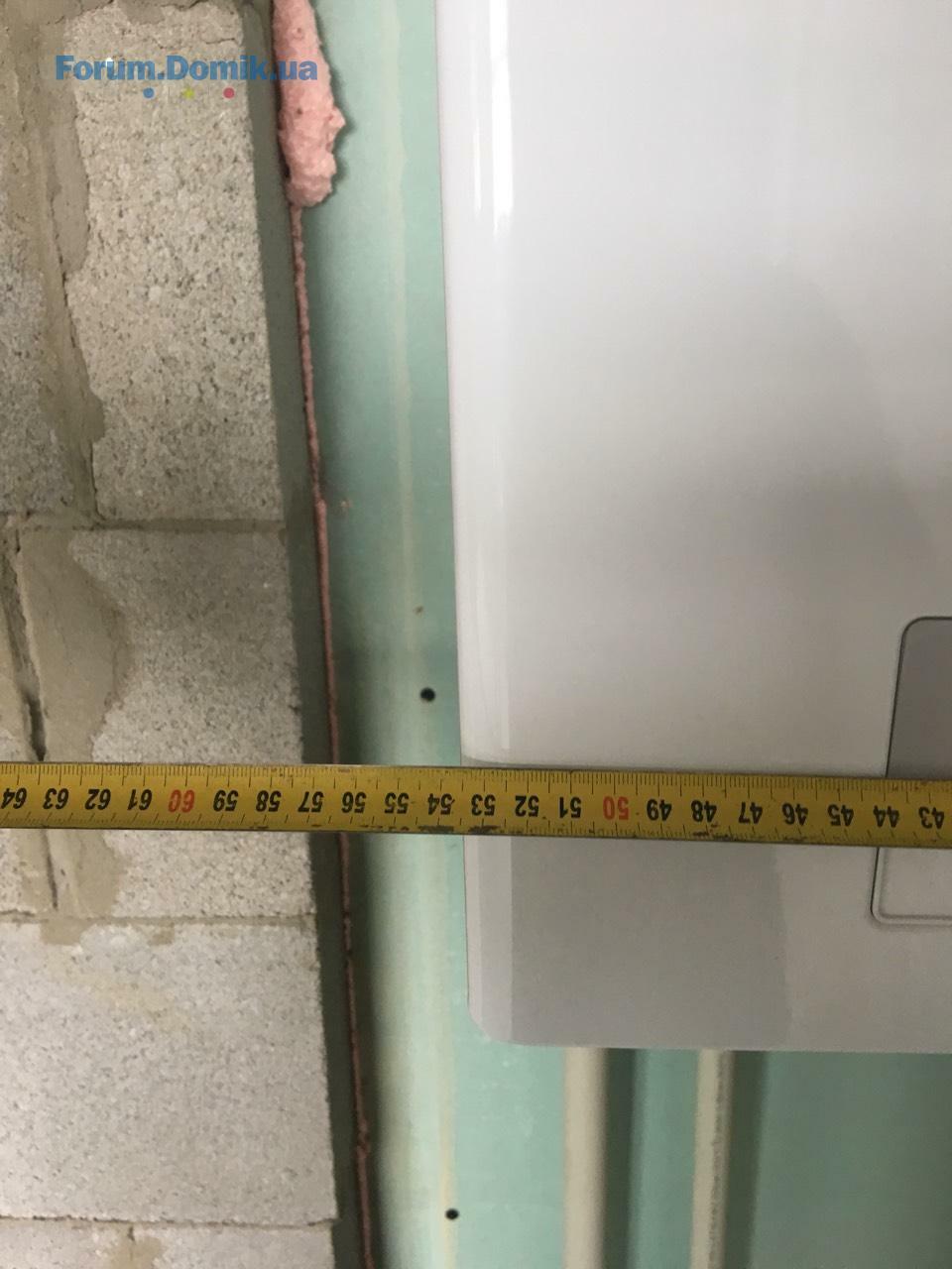

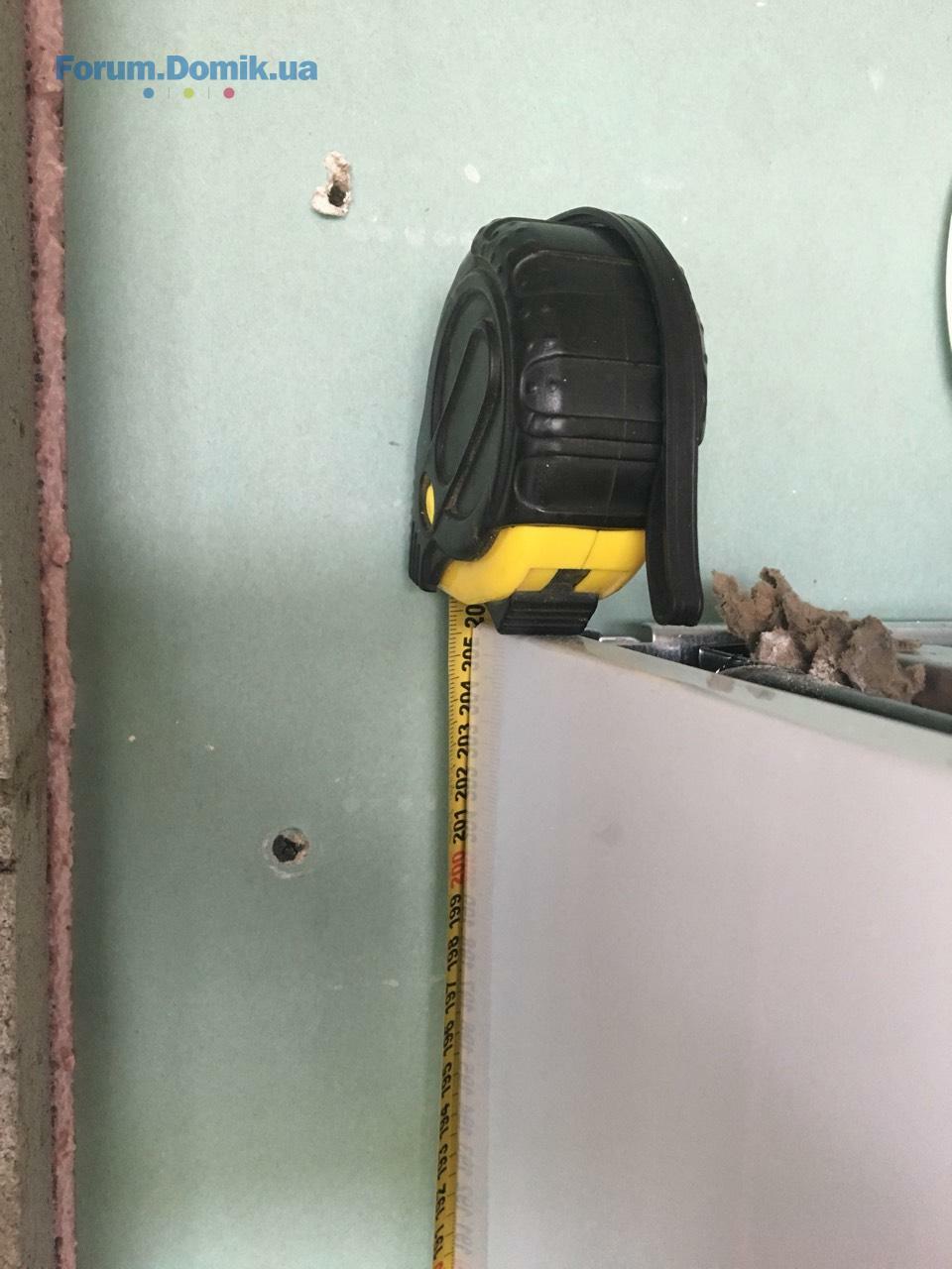

Есть еще такая информация.
Дякую.
