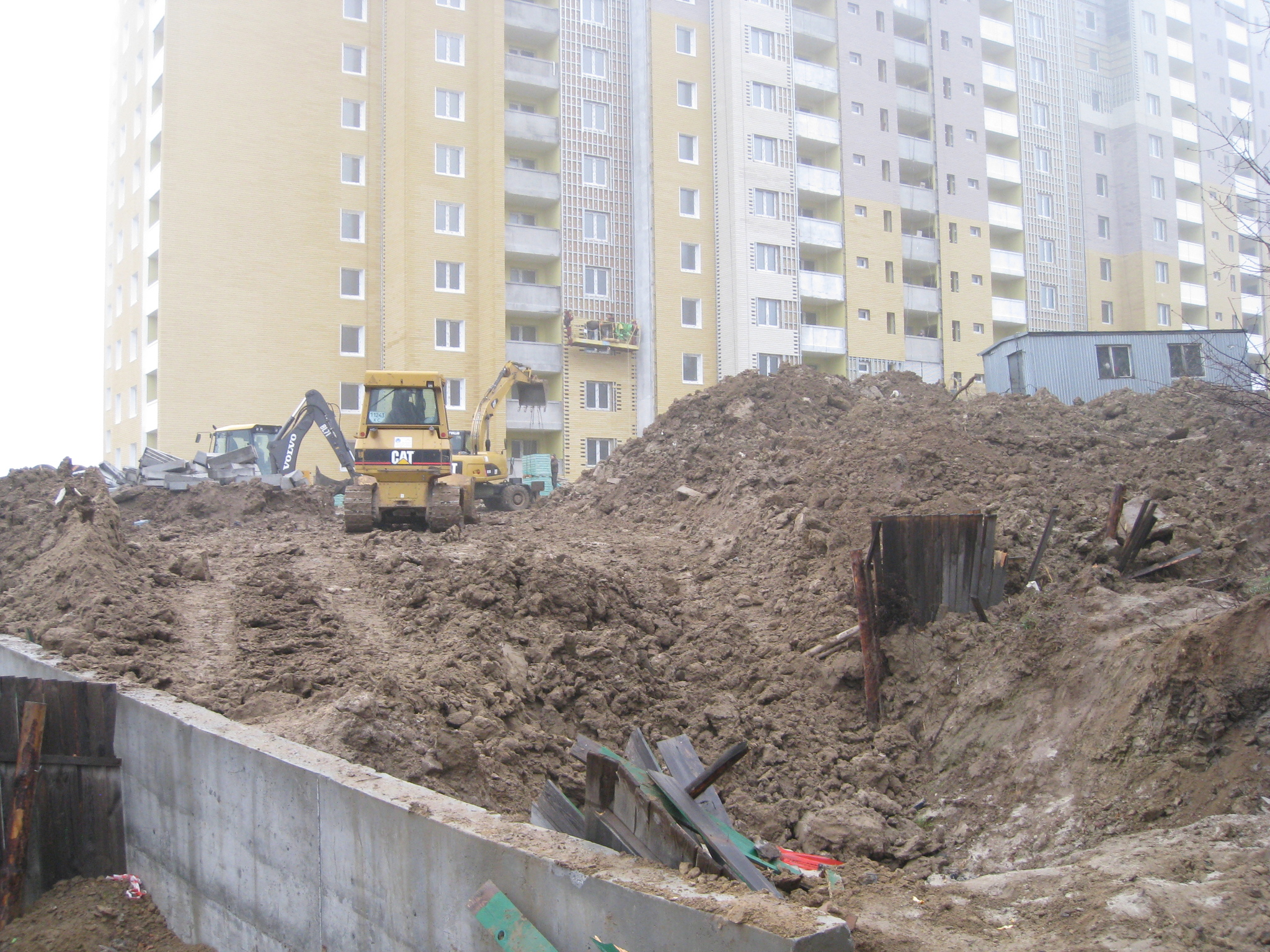

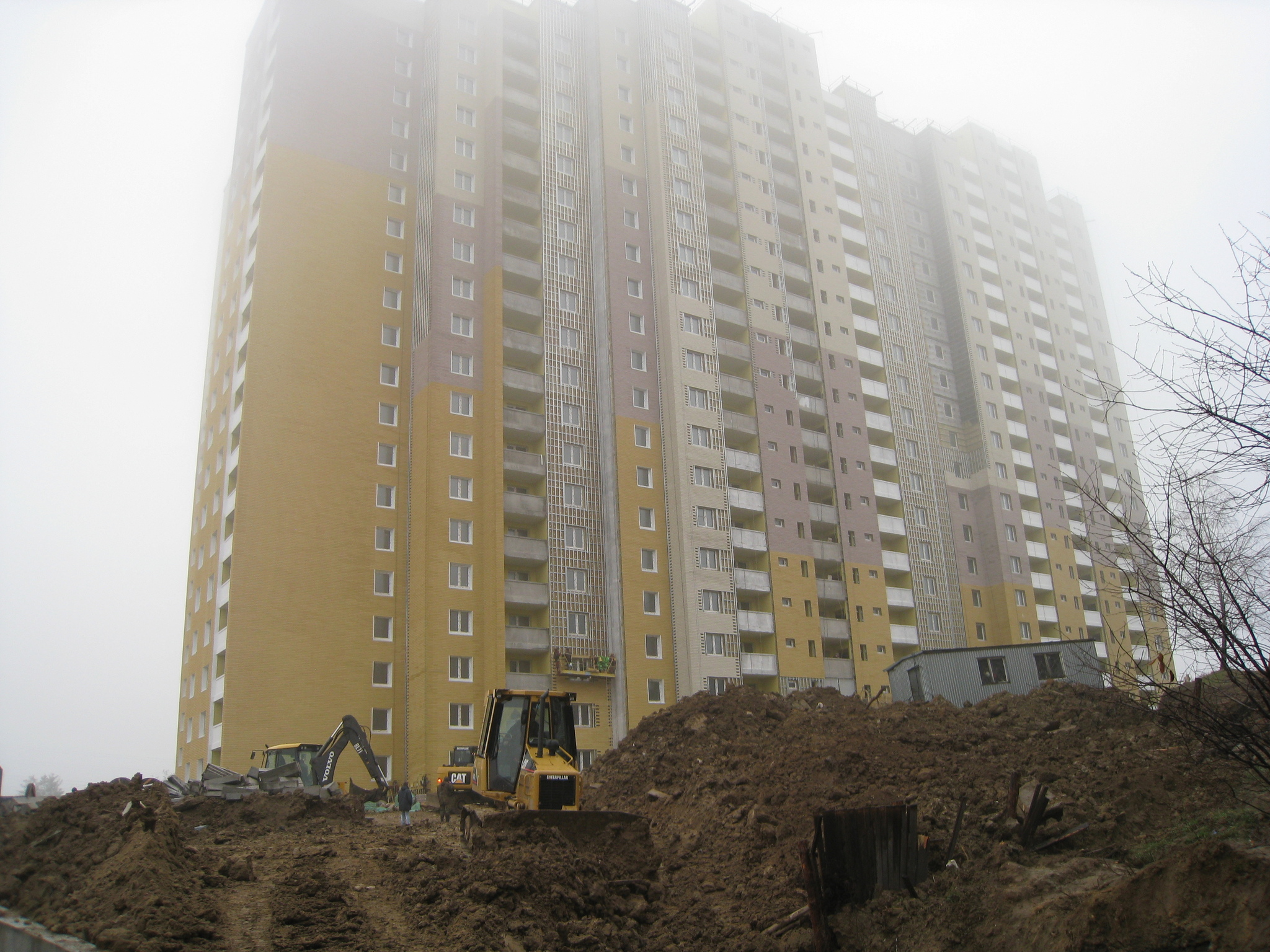

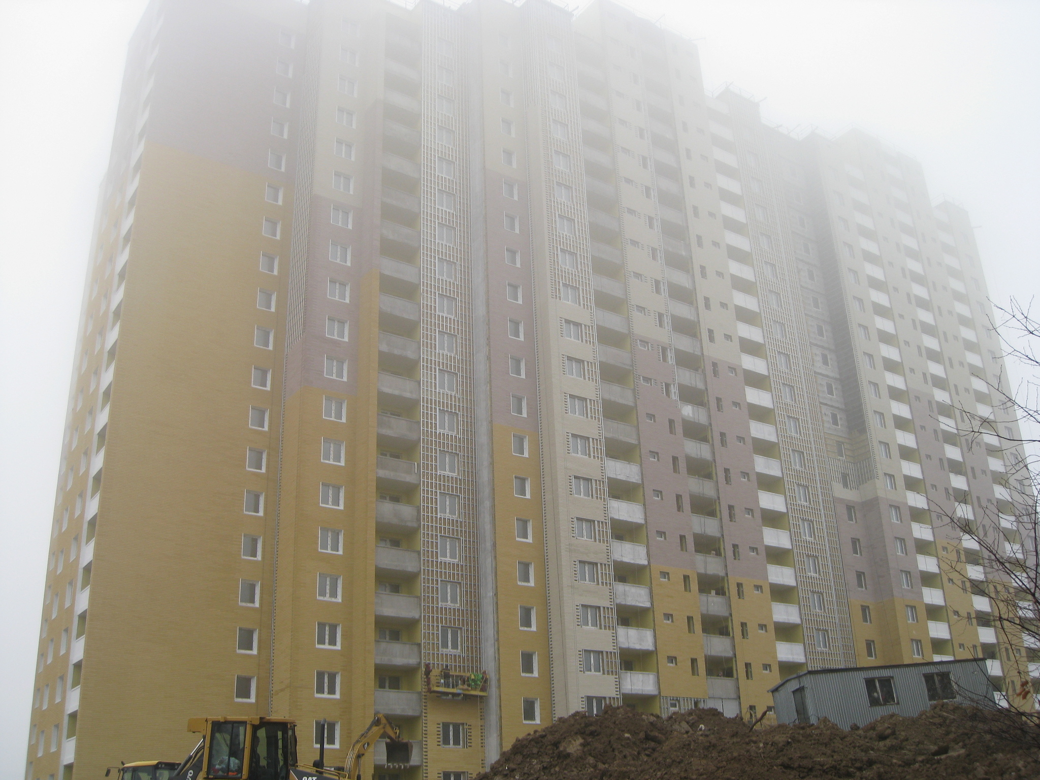

Несколько фото сделанные сегодня.

kurguz спасибо за фото!!!!!!!
