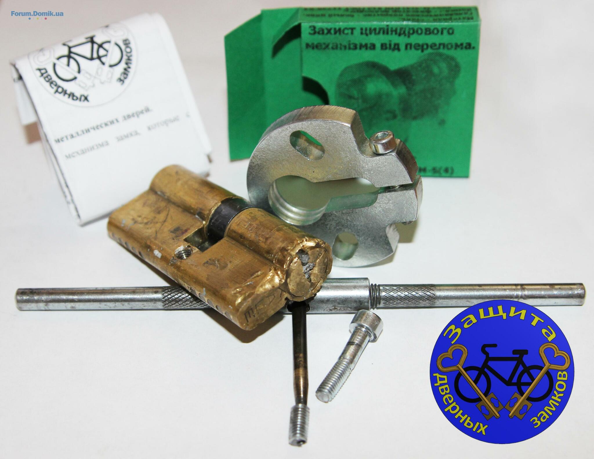

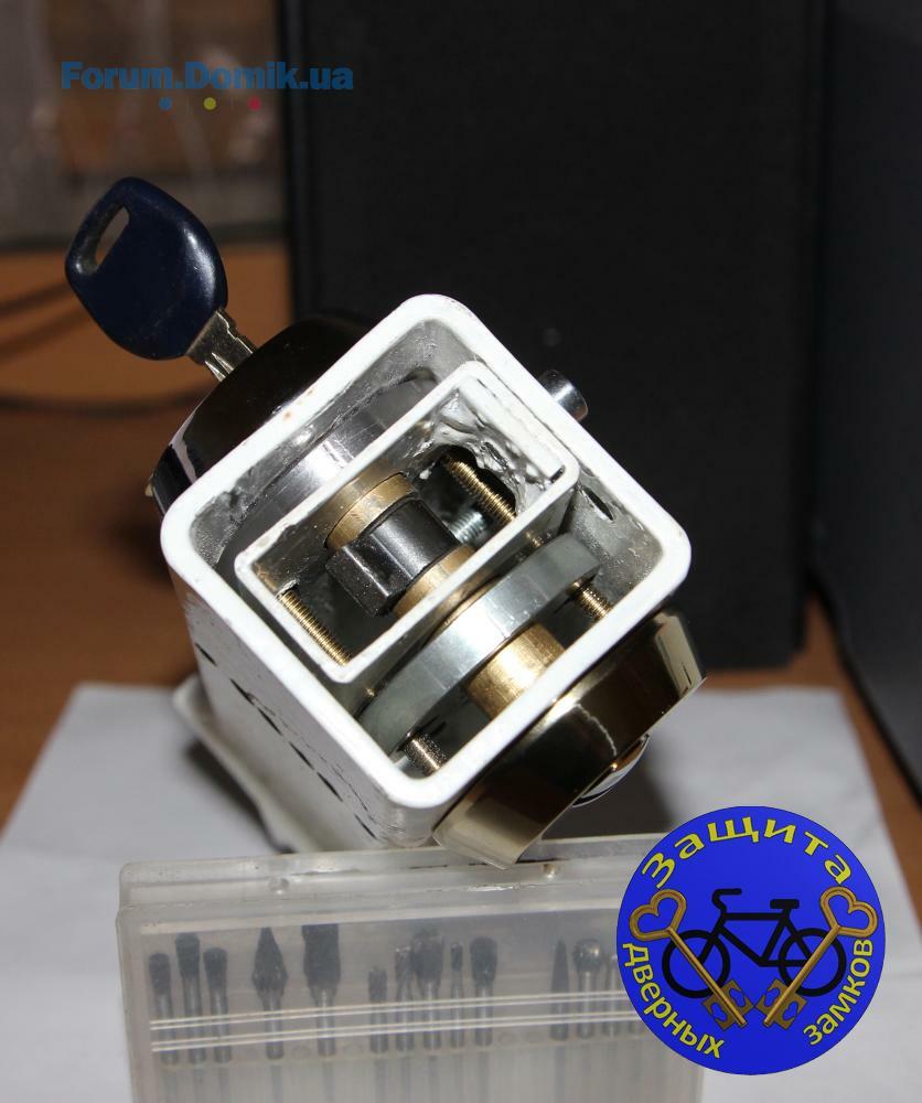

Вариант защиты цилиндрового механизма: броненакладка наружная (накладная или полуврезная), два фиксатора цилиндра, броненакладка накладная внутренняя.
Максимальная защита от основных видов разрушения цилиндра, от манипуляции цилиндр должен защищаться сам.

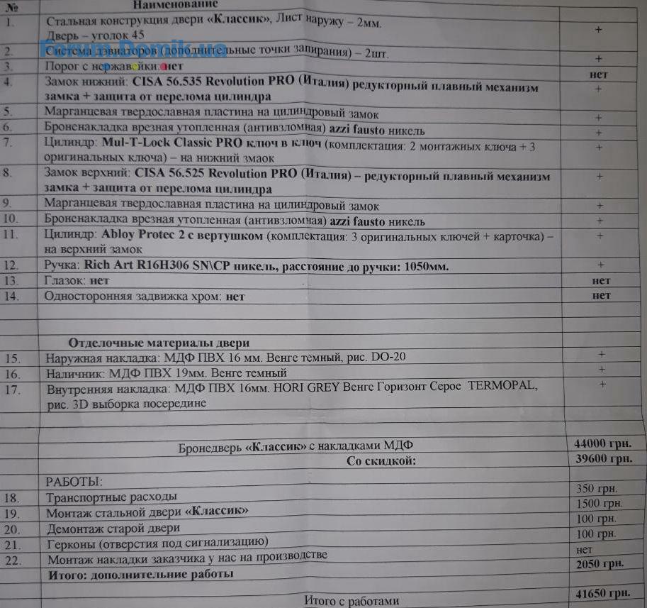

Доброго времени суток!
Гуру посоветуйте, все ли правильно?
Сегодня сформировали предварительный заказ двери в новостройку
Брать будем в "Альбион". По заказу все гуд?

Цитата "fixIt":По заказу все гуд?
На первый взгляд все нормально. Хорошая дверь. Но вообще в Альбионе более грамотные специалисты чем на этом форуме.
А Вы решили отказаться от глазка? Я не утверждаю что он нужен, просто любопытно. Учтите, что без электронного переговорного устройства с видеокамерой Вы не то что не сможете увидеть что творится за Вашей дверью, но даже услышать кто, если он скажет обычным голосом, а не повышенным.
Еще что за материал стен в Вашем доме? Просто дверь у Вас достаточно навороченная, но если установить ее в газоблок без усилений, то узкое место будет стена, которая проковыривается любым твердым предметом, например отверткой, причем быстро и без шума. Для такой стены рациональнее заказывать и более дорогую установку с усилением стены сеткой из арматуры. Может быть даже за счет упрощения двери.
Глазок не востребован, так как стоит домофон.
Насчет материала, тоже в сомнениях... Керамзитобетонный блок Ковальской

08 дек 2018 06:54
Самая эффективная защита от перелома на сегодняшний день это фиксатор цилиндра замка "Львиные когти" и точная врезка цилиндра в дверь.

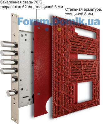

По "Стілгарду" інформація трохи розпорошена навіть на їхньому офіційному сайті та офіційному магазині. Але якщо звести все до купи, то:
"Замок с внешней стороны надежно закрыт:
- марганцевистой пластиной, устойчивой к сверлению, толщиной 3 мм
- пластиной из сваренной арматуры, диаметром 8 мм"

Цитата "v76":По "Стілгарду" інформація трохи розпорошена навіть на їхньому офіційному сайті та офіційному магазині. Але якщо звести все до купи, то:
Если закрыли таким образом и это действительно так, а не просто рекламный вброс, то это отлично. Хотя лично мне видится не очень логичным делать такое усиление в одном месте и делать откровенно слабыми другие места. Просто логичнее когда решения сбалансированные, как считаете? Все таки и наружный лист 1,5 мм - это маловато, и гнутый профиль из тех же 1,5 мм - тоже не супер, и самое важное, нет информации по конструкции двери, не видно, например, как крепится замок. А это самое важное, тем более в двери из слабого профиля.
Если какой-то производитель сделает наконец-то фабричный вариант более менее прочной двери, по типу российского Неман, например, то это будет просто отлично. Но пока по той информации, что есть в сети, этого не видно. И пока единственный вариант относительно взломостойкой двери - это несколько мелко-серийно выпускаемых производителей "уголковых" дверей (в кавычках т.к. профиль может быть и другой, например, квадратная труба, но все равно это профиль, плюс сварка, а не гнутый лист).

Цитата "Это я тут":Хотя лично мне видится не очень логичным делать такое усиление в одном месте и делать откровенно слабыми другие места. Просто логичнее когда решения сбалансированные, как считаете?
Смысла нет "заморачиваться" -- защитная пластина это "рекламная фишка". Про слабость листа в полтора мм не всякий покупатель (точнее -- гарантированное меньшенство) знает.
Цитата "Это я тут":Если какой-то производитель сделает наконец-то фабричный вариант более менее прочной двери, по типу российского Неман, например, то это будет просто отлично. Но пока по той информации, что есть в сети, этого не видно. И пока единственный вариант относительно взломостойкой двери - это несколько мелко-серийно выпускаемых производителей "уголковых" дверей
Спроса нет: народ массово берет двери a la Эпицентр за 3к гривен, вскрываемые консерным ножом.
Пока народ выбирает двери по принципу "вроде выглядит неплохо" -- в серию выходить никто не будет
