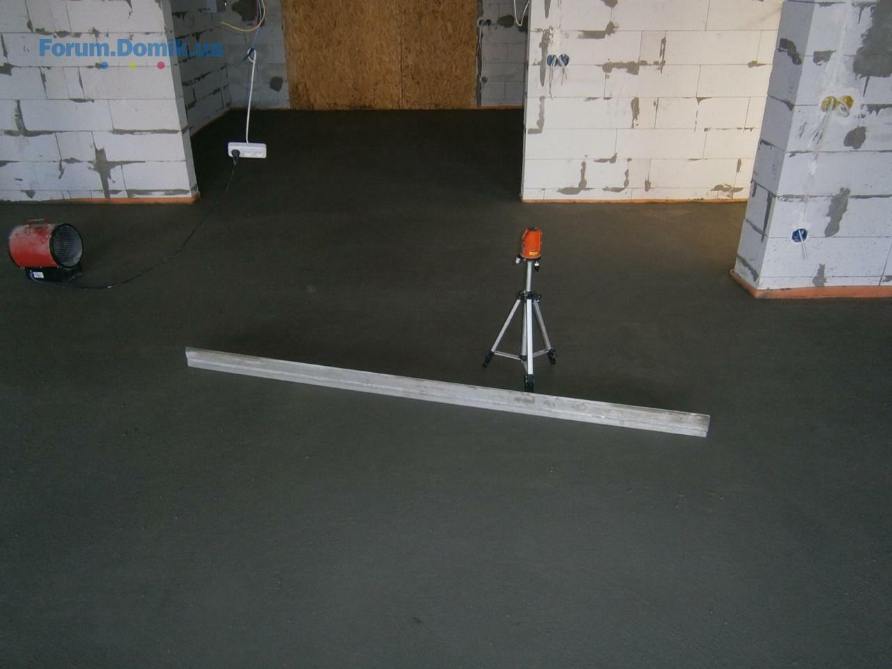

Водяное отопление - очень удобная и хорошая вещь. При наличии автономного котла температура в квартире (более 100 кв.м.) подымается до "жарко" менее чем за час.
Они не хуже радиаторов (хотя часто комбинируют, оставляют и радиаторы тоже, просто разные контуры).
Да, стяжка конечно же необходима, укладывание в штробы не очень хорошая идея, ибо весь цементный пол должен быть цельным и с пластификатором для тёплого пола.
Как именно лучше сделать в вашем случае?
1) Если старая стяжка в нормальном состоянии, не бухтит, не имеет много трещин, а высота потолков позволяет нарастить полы, то можно её оставить (только в целях экономии). Если стяжка "не очень", то лучше убрать. Обычно её демонтаж вместе с вывозом мусора занимает один день.
2) Важный момент - гидроизоляция (магазин жалко). Лучше всего - обмазочная гидроизоляция Церезит СR-65. Полы грунтуются и наносится церезит (примерно на 7-9 кв.м. один мешок). Сейчас его стоимость (мешка) примерно 200-230 гривен.
3) Затем теплоизоляция (заодно и звукоизоляция от надоедливых посетителей магазина
). Для этой цели используется экструдированный пенополистирол , 30 мм хватает, если будет 50, то это совсем хорошо. Укладываете его или на клей, или на раствор (если кривые полы совсем).
3) С помощью квалифицированных сантехников организовываете сам тёплый пол. Не дайте им пробить гидроизоляцию (когда закрепляют трубы)!!! Есть другие способы закрепления! Не обязательно в плиту перекрытия крепить, можно на жёстком каркасе сделать.
4) Не забыть все контуры отделить друг от друга демпферной лентой (ну и по периметру конечно же её проложить). Хотя в однокомнатной может и один всего лишь быть контур.
5) Изготовления самой стяжки. Один цемент (хороший!), три песка, пачка фибры на 10 мешков цемента и пластификатор для тёплого пола. Желательно около 60 мм толщиной. У Вас уйдет ориентировочно около 23 мешков цемента (по 50 кг).
6) По окончании укрыть строительной плёнкой (100 микрон самое то), для равномерного и неторопливого высыхания (минимум месяц до включения отопления).
Система должна стоять под давлением при изготовлении стяжки!
Когда будете первые разы включать отопление, то лучше плавно разгонять его. Первый день - 15 градусов, второй - 20, третий - 25 и так далее.
Подытожим. Демонтаж - один день, укладка тёплого пола - 2-3 дня, стяжка - ещё день, затирание стяжки - тоже день. Всё.
