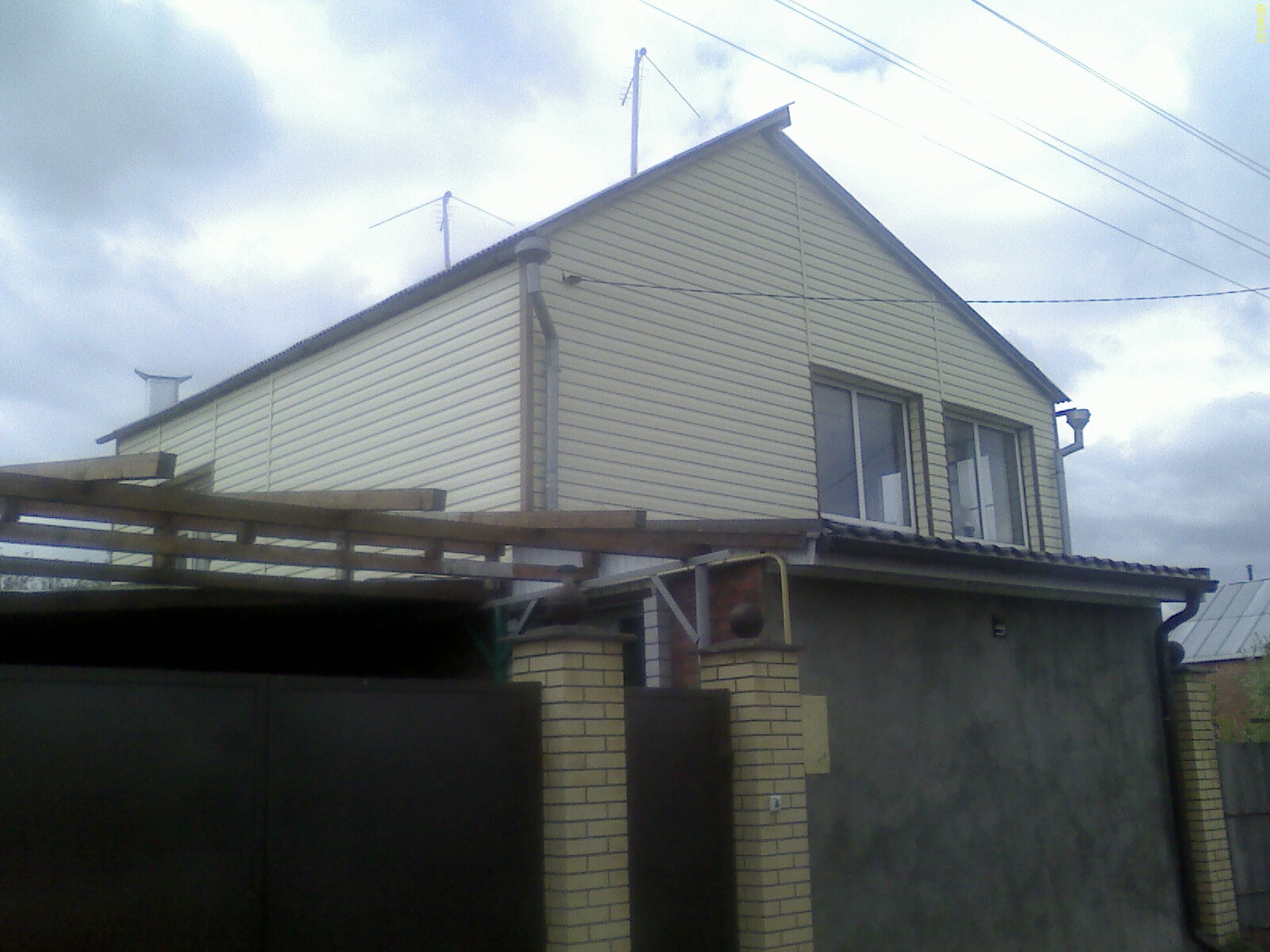

Фотография, правда, не очень - телефон все-таки. Но для семи лет сайдинг выглядит, как новый. Лестницу я к нему не прислоняю. Видимо это единственный недостаток покрытия.

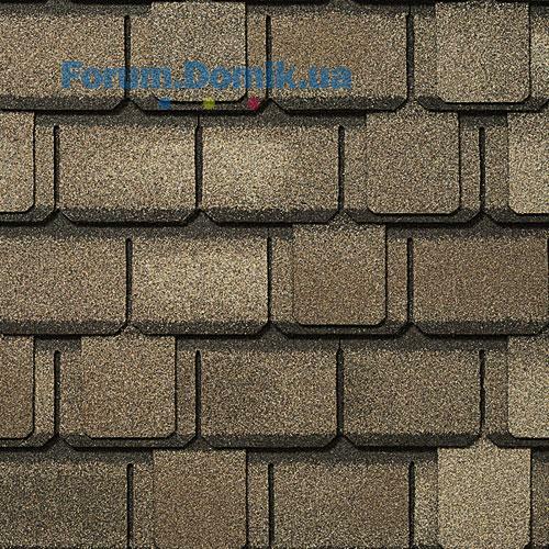

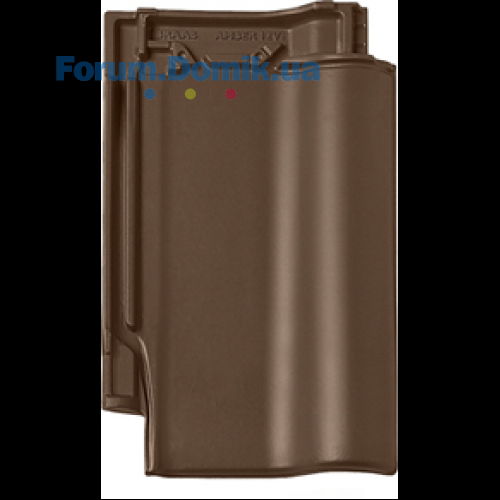

У меня тоже вопрос по внешнему обустройству дома, потому что проблема встала в кровле крыши , никак не можем определиться с материалом , или керамическая черепица или битумная. Какой материал лучше выбрать? какой более практичный,как по внешнему виду ,то мне больше керамическая черепица нравится,она смотрится гораздо аккуратнее и симпатичнее. Выбираем между вот такой керамической
и вот такой битумной

керамическая или полимер-песчаная?
обе будут лучше битумной, но требуют более прочной обрешетки. и работа будут дороже. но полимер песчаная выгорает при пожаре

О, у нас тоже такая дилемма стояла, то ли битумную, то ли керамическую брать. Этим, конечно, больше муж занимался, но меня во все свои планы посвящал)) . Как говорят те люди, которые разбираются, битумная черепица - это дешево и сердито, это красиво, есть яркие цвета, в принципе она долговечна. А что касается керамической, то она сама по себе дороже, плюс компоненты для кровли будут дороже, но и прослужит она вам дольше, при эксплуатации она будет дешевле, чем битумная, а соответственно потом вы свои затраты окупите!
