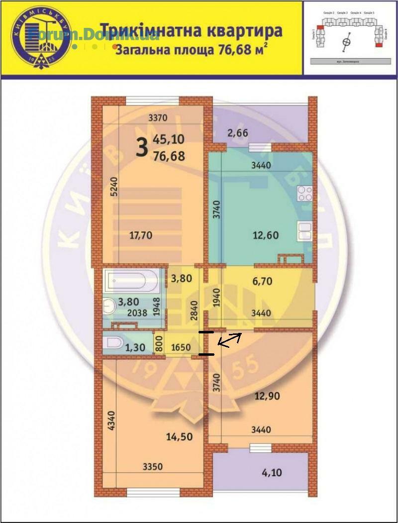

Итак, не буду оригинален.
Вопрос к знатокам по перепланировке. 3-ка в 1-6, нужно всего ничего, перенести 1 дверь в другое место (Картинка). На сколько реально?
Если официально, то никак. Стена несущая.
Об официальности никто и не говорит. Тут если бы и можно было бы, мне все равно бы отказали, так как ради меня индивидуальную плиту никто делать не будет.
Вопрос на сколько это правильно\безопасно\ да и вообще, можно ли так сделать.

Это не правильно и не безопасно. Ослабляет общую конструкционную прочность дома.
Кроме того, вы мысленно, попробуйте занести в эту комнату, к примеру диван или стол. Сможете развернуться в коридорчике шириной в 165 см?
типовые плиты перекрытия идут по 6 и 12 метров
либо тут не типовые плиты, либо стены, которые вы собираетесь рушить - не несущие
нашел на сайте
Перекрытия: сборные железобетонные панели размером на комнату толщ.160мм.
нужно смотреть куда опирается плита

Если последний этаж, то особых нагрузок не несет. Дверь полноценная не влезет максимум 70 см.

Похоже на не несущие стены?
Давайте разберемся.
Я ничего не собираюсь бездумно рушить.
Просто рассматриваю варианты, либо без этой двери в прихожей отлично становится шкаф-купе на всю стену, который мне правда там надо (2-е детей).
Учитывая отсутствие знаний и опыта в данном вопросе, спрашиваю здесь, возможно кто-то что-то подскажет, спрошу еще у строителей, спрошу у прораба, спрошу у всех. И только тогда, возможно, если будет положительный ответ, это будет делаться.
Хотелка дело такое, но если есть вероятность в 0.00001% что из-за этого пол дома упадет мне на голову, понятное дело что никто ничего делать не будет.

Цитата "Pavlyuk":
Давайте разберемся.
я выше поправил, тут продублирую
но учитывая это
- внутренние - несущие сборные железобетонные панели толщ.160мм.
Перегородки: керамзитобетонные круглопустотные пазогребневые панели толщ.92мм.
если стена 160 - несущая
если 92 - нет и можно рушить
