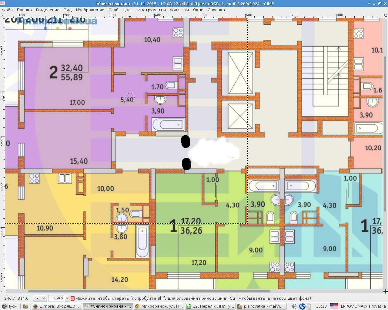

Цитата "Uzhviy":
Tо есть 5м2 - это слишком много или слишком мало для коридора?
Это маловато
Если шкаф сдвижной
Плюс обувный шкаф
Плюс сушилки для зонтов

Цитата "alexix":
здесь с Вами не согласен, дело не в площади коридора, дело в функциональности коридора, здесь при входе получаеш 5 дверей+входная дверь. Из-за этого будет нагрузка на комнаты... +коридор всегда первое впечатление от квартиры, а здесь входиш -одни двери(надо обувь снять и куда-то поставить, верхнюю одежду).
Коридор конечно маловат, но с дверьми вопрос только с кухней, все никак не могу придумать что с ней делать, двери в комнаты эффективней открывать внутрь
umgg
u
184
08 октября 2015
11 ноя 2015 09:41
Может быть вообще не стоит ставить дверь на кухню, ну или как вариант раздвижную. С таким количеством дверей получается тамбур, вот Вам и "функционал".
Думал над этим вариантом, но на практике никогда раздвижными не пользовался, хз насколько они удобны.
Я жил в такой квартире (планоровка почти 1 в 1), пространства не хватало, на кухню вообще дверей не было, да и не думаю что они там нужны.
У нас вообще нет дверей на кухню, сделана арка, очень хорошо, увеличивает пространство и в этой квартире не собираюсь ставить дверь.

У меня на кухне стоит раздвижная дверь, намного удобнее чем распахивающейся которая внуть кухни ест полезную площадь на радиус раскрытия или может бить по дверце холодильника если открывается в его сторону, а расположеная наружу распахивающаяся дверь будет пересекаться с дверью туалет и тоже бить ее, уменьшая и без того маленькую площадь коридора. Из минусов раздвижной двери почти что в 2 раза большая цена из за направляющих салазок внутри которых она ездит. Процентов 95 времени она открыта, а закрывается только когда работает миксер шумный, запахи от жарки или ребенок спит.

А не хотите объединить ванную? И будет на одну дверь меньше. Также можно не ставить дверь на кухню, убрав при этом стену между коридором и кухней. Тем самым коридор будет больше и светлее. И можно перенести входную дверь в комнату 32,40 м2, чтоб было место поставить комод с зеркалом в коридоре, чтоб еще расширить пространство. И лучше не загромождать такой коридор огромными шафами купе

[quote="alexix"]по-поводу двушки(55,89). Я так понимаю популярность в двух балконах+маленькая цена из-за маленькой площади. Хотя 2 полноценные просторные комнаты, самый существенный минус-маленький коридор с которого в разные стороны двери, получается нету возможности для шкафа, нету вообще куда-то положить вещи. Но подумайт
е над вариантом закрыть вход в комнату - 17м, а сделать в нее вход с кухни. Тогда в коридоре образуется стена -3м длиной под которую можна уже что-то придумать[/
Нравится ваш вариант, действительно оптимизирует пространство+ думаем объединять санузел (минус одна дверь)

Цитата "alexix":по-поводу двушки(55,89). Я так понимаю популярность в двух балконах+маленькая цена из-за маленькой площади. Хотя 2 полноценные просторные комнаты, самый существенный минус-маленький коридор с которого в разные стороны двери, получается нету возможности для шкафа, нету вообще куда-то положить вещи. Но подумайте над вариантом закрыть вход в комнату - 17м, а сделать в нее вход с кухни. Тогда в коридоре образуется стена -3м длиной под которую можна уже что-то придумать

Цитата "Mademoiselle ":А не хотите объединить ванную? И будет на одну дверь меньше.
По санитарным нормам объеденять туалет и ванну в 1 совмещенный санузел не рекомендуется для 2,3 и выше комнатных квартир т.к. в них часто живут дети, ученные установили что фекальные бактерии после смыва в унитазе разлетаются в радиусе 2,5 метров оседая на ванне, зубных щетках, средтвах гигиены, что может вызвать кишечные инфекции у подростающего поколения со слабым иммунитетом. А в 1-комнатных квартирах наоборот рекомендуется совмещенный санузел т.к. чаще там проживают семейные пары без детей, либо холостяки.
