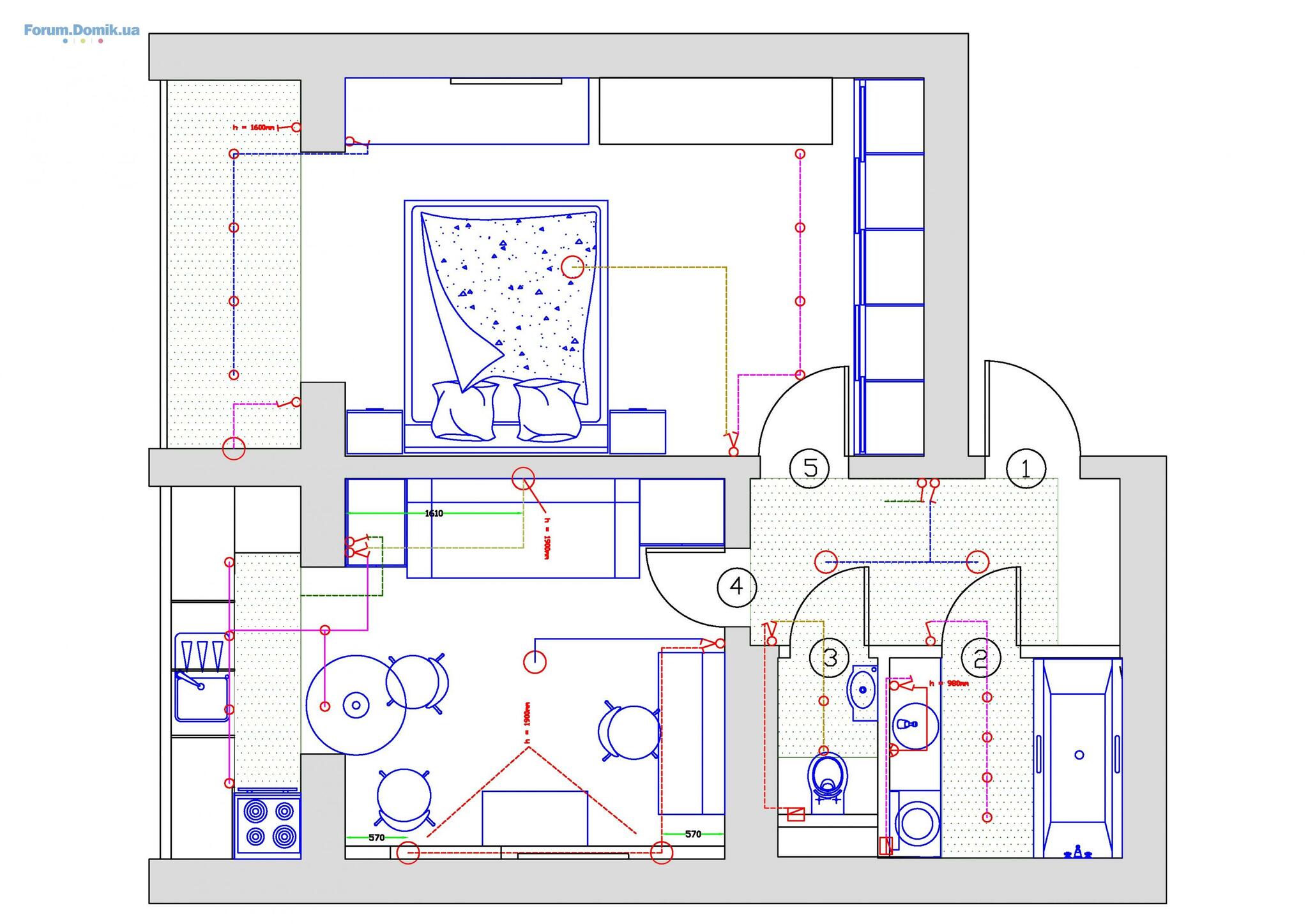

Заманчивая идея разместить кухню на балконе и сделать ещё одну комнату. Соблазн велик. Во всяком случае есть над чем подумать. Спасибо!

Цитата "alycha22":Я до плана доберусь через пару месяцев в лучшем случае. У кумовей друзья сделали на балконе кухню, вот и я загорелась с 1комнатной сделать двушку! Но у них ширина 1,5! Как то так
Хорошая идея. Реальная жилая площадь увеличивается. См. общий план однушки. Кухня вынесена на застекленную, утепленную лоджию с теплыми полами. Эту квартиру строил КГС.

ребят, а законно ли будет перепланировка в панельном доме? Не монолит же, я так понимаю дверной проем на балкон увеличивают и простенок вырезают, как это по тех. безопасности?

Незаконно даже для монолита. Потом такую "креативную" квартиру без балкона и с подобием кухни сложно будет продать. Но самое главное, чтоб такие соседи не додумались вытяжку на улицу выбивать.

У нас пол дома повыносливей кухню на балкон, правда балкон 5 м. Знаю основную проблему все время забивается сливная труба с мойки.

Я раньше работал в банке и имел дело с квартирами (ипотека), непосредственно по вопросу оценки и принятия в залог, так вот, перепланировка всегда плохо и несоответствие с техническим паспортом всегда вызывало проблемы, я уж не говорю о том, что бы менять функциональное назначение помещения (как в случае с кухней). Как правильно заметил автор выше, будут проблеми со сливом и т.д., не просто так кухня была задумана именно там. В интернете куча примеров как сделать уютную кухню на маленькой площади. А стоит ли оно того ради пары метров решать Вам. По моему личному мнению.

Цитата "Kvotren":ребят, а законно ли будет перепланировка в панельном доме? Не монолит же, я так понимаю дверной проем на балкон увеличивают и простенок вырезают, как это по тех. безопасности?
Нет. Потому что в панельном доме все стены несущие, за исключением мелких перегородок. Корме того незаконно даже просто застеклить балкон (в любом, не только панельном, доме), не говоря уже о выносе на него кухни

В Украине вообще совмещение кухни с балконом не разрешает БТИ

У нас была так сделана квартира у сына.Если для себя и не продавать,то можно сделать.Несущую стену трогать нельзя ни в коем случае.,если не хотите завалить дом.Можно вырезать под подоконником кусочек,а можно и не трогать.Получается просто арка.А чтоб не забивалось,ставят насос специальный под мойку-сололифт.Вынимается окно,утепляется стеродуром,не забудьте теплый пол.Мы не ставили.,пол был холодный.
