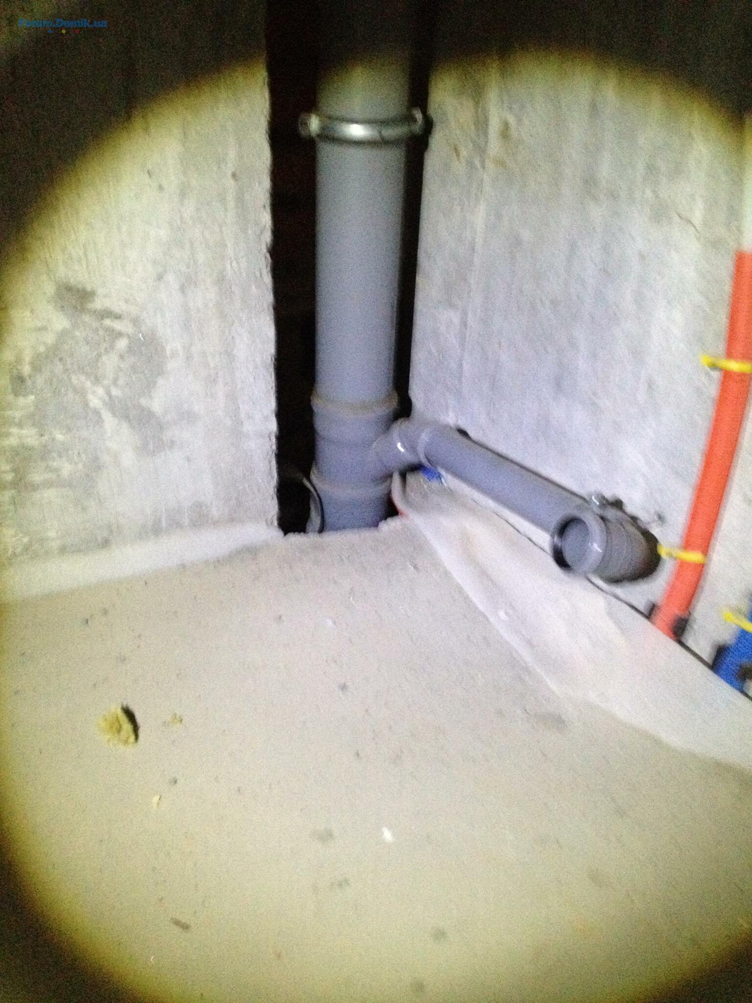

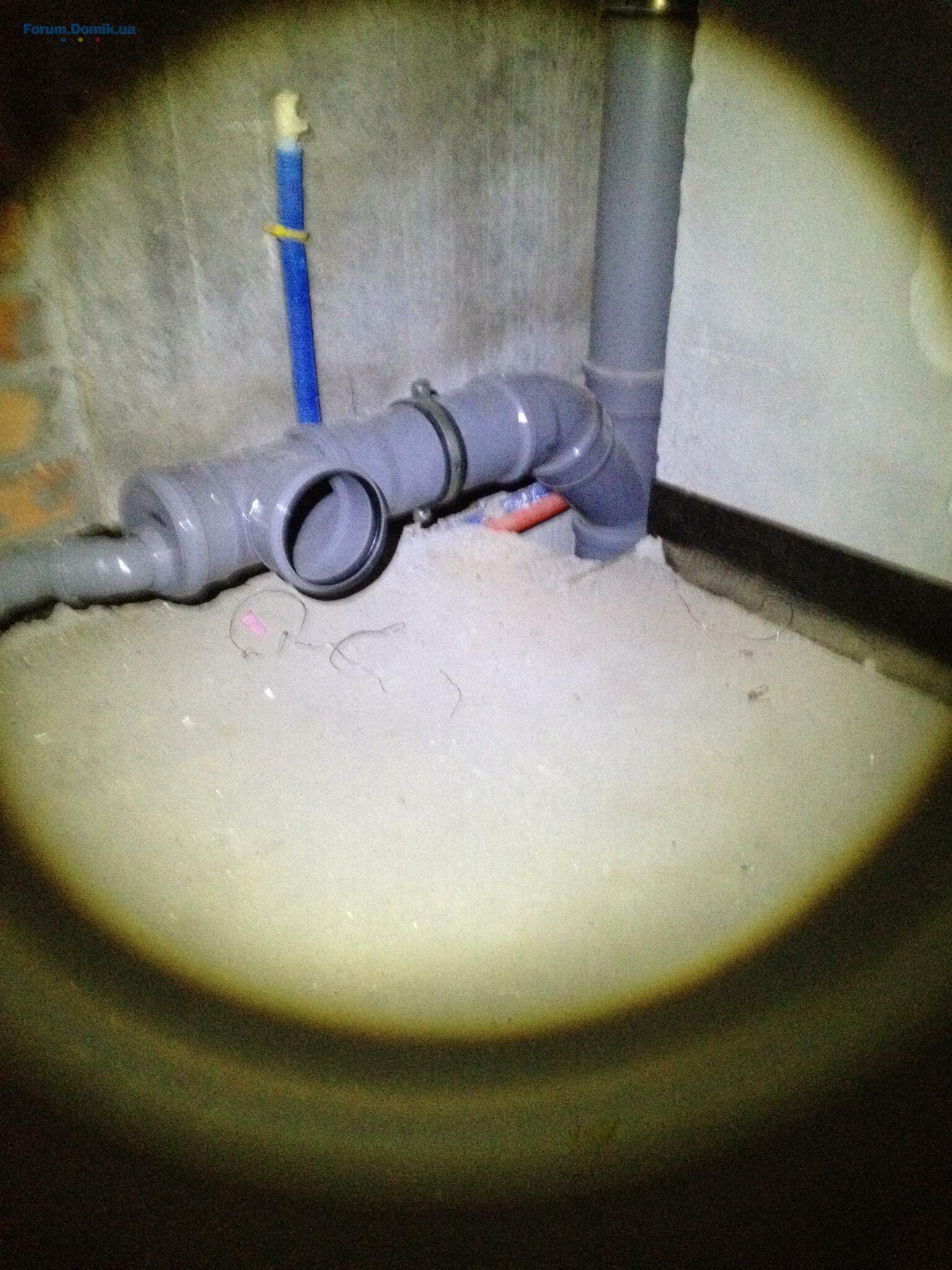

Зашел сегодня на 'страшный и ужасный' 13 этаж в 15м. Вопреки страшилкам от ОП все выглядит более чем цивильно и однозначно лучше чем на Отрадном или Драгоманова
Конструктивно.

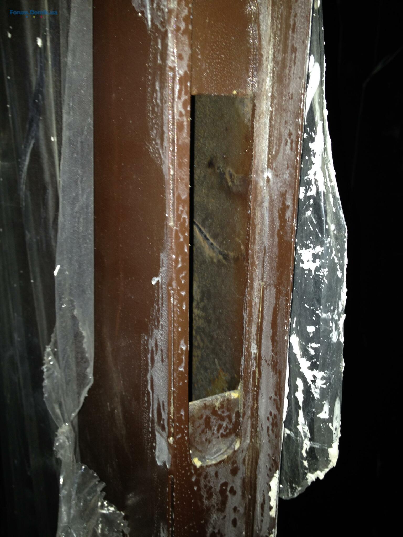

Двери не порадовали. Может они и плохо горят, но внешний лист приваренный к полке уголка, прочности не прибавляет. Цилиндр самый дешевый. Замок на 3 ригеля безимянный. Сверху есть место под доп замок (фото)

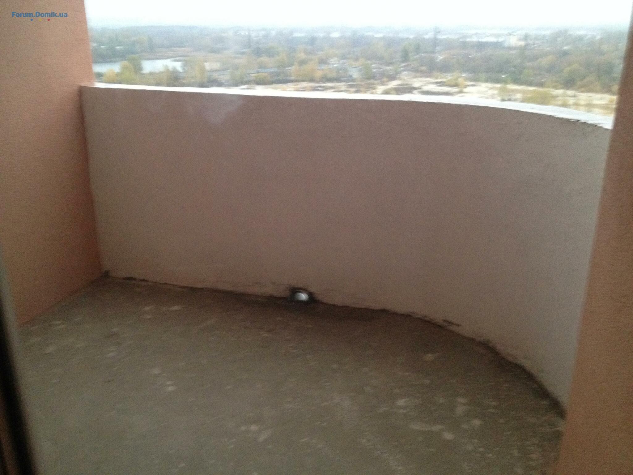

Слив на балконе. +на балконах залита стяжка. Думаю, сделали по доброте душевной - чтобы было, что вывозить иначе ни утеплить, ни трубы протянуть...

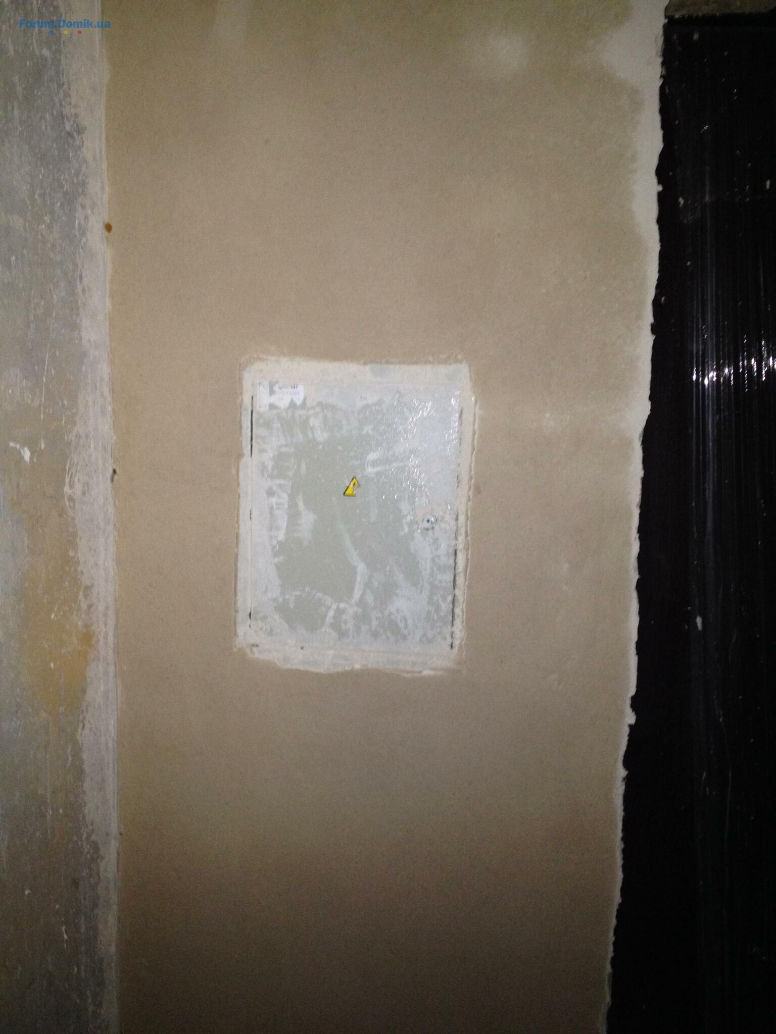

Подарок от строителей. Чтобы не снимать дверцу шкафа учета (целых 2 шпильки) устанавливали в сборе - все теперь в гипсе
ай маладец...
правда, поштукатурено и установлено ровно.

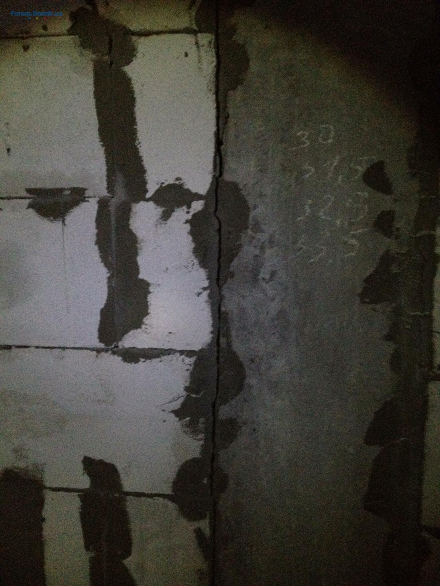

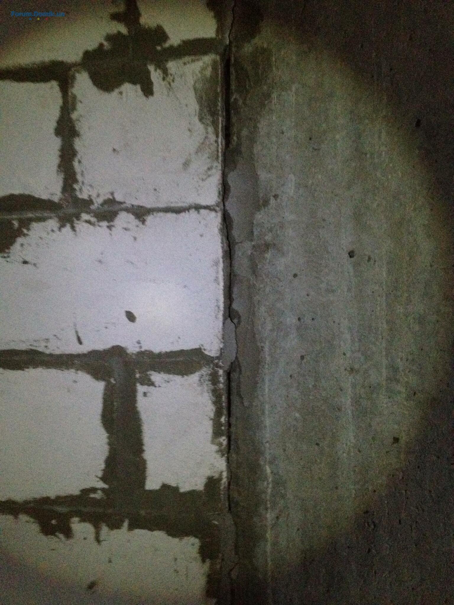

Как и ожидалось, между примыканиями к колоннам, щели (не очень страшно - до 5мм. Можно потом побаловаться с 'жидкими гвоздями' и поштукатурить.

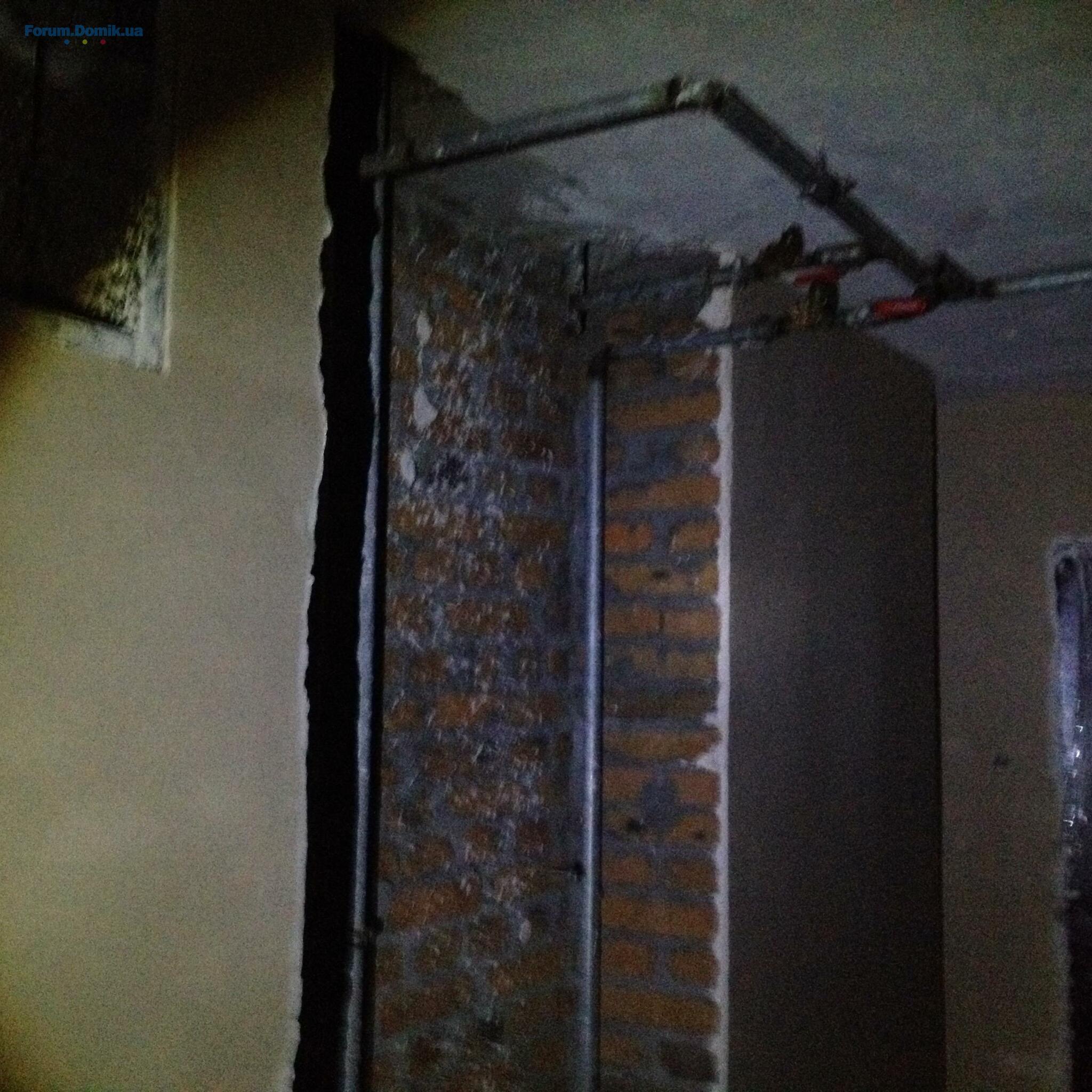

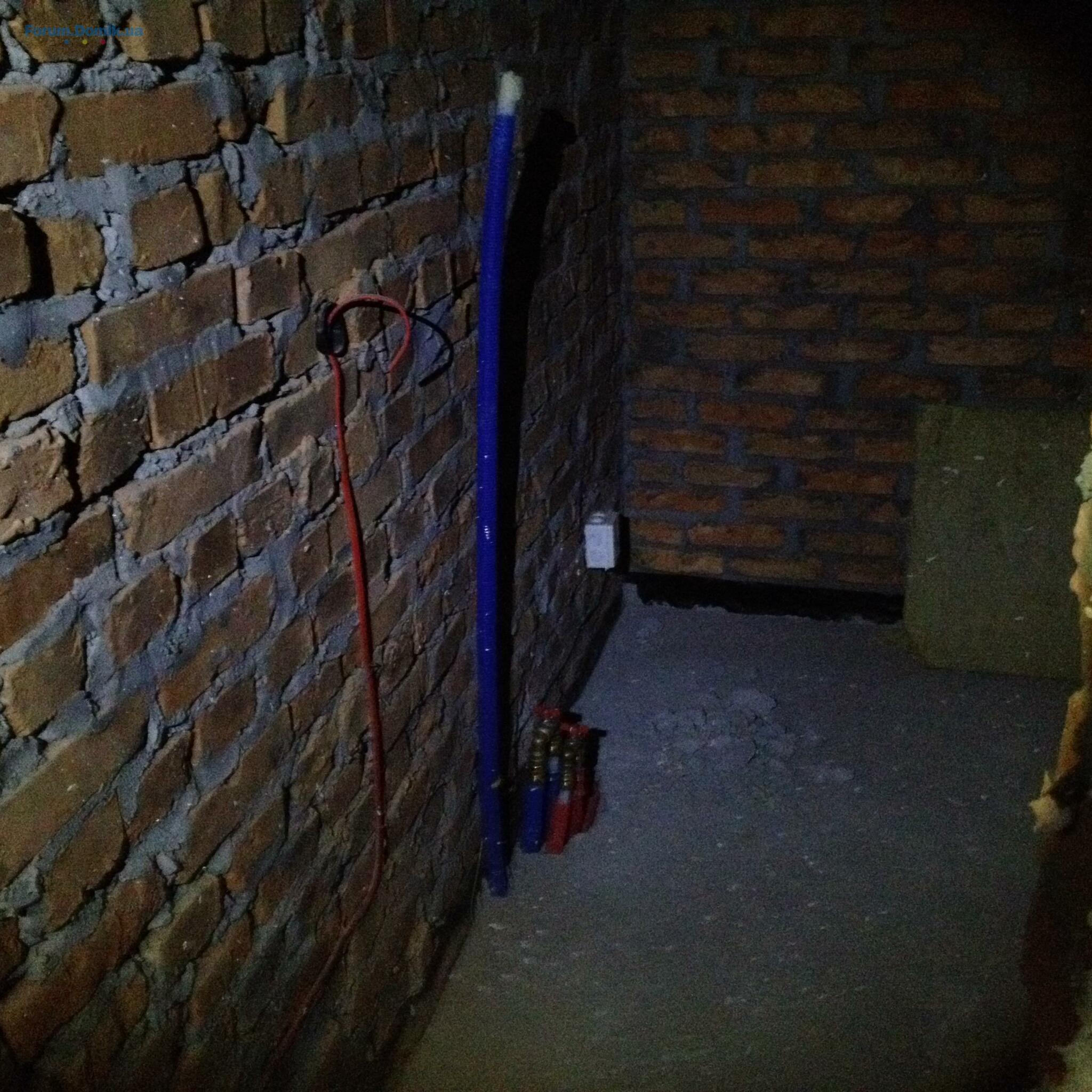

Порадовали стояки. Их 2 - кухонный и санузла. +собраны так, что путем нехитрых манипуляций можно уронить входы на пол или даже опустить чуть ниже. В принципе, есть запас в 10см до раструба соседа.
Немного черного юмора от сантехников
Чтобы не добавлять втулочку на холодной и соответственно разместить оба крана в вертикальной плоскости решили развязать в горизонтальной
Еще одна загадочная вещь - двойная розетка(2 3х жильных провода) под холодильник и одинарная на рабочей стенке кухни. Победа 4х метров 3х жильного кабеля над логикой.

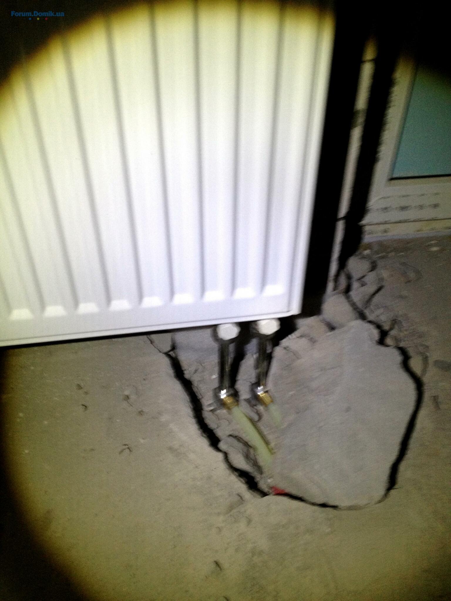

Радиаторы установлены и подключены, но и пленка с них тоже снята. Запасайтесь стрейчем.
Дверь балкона для Ольгерда72
Серая полоса снизу - расширительный профиль.

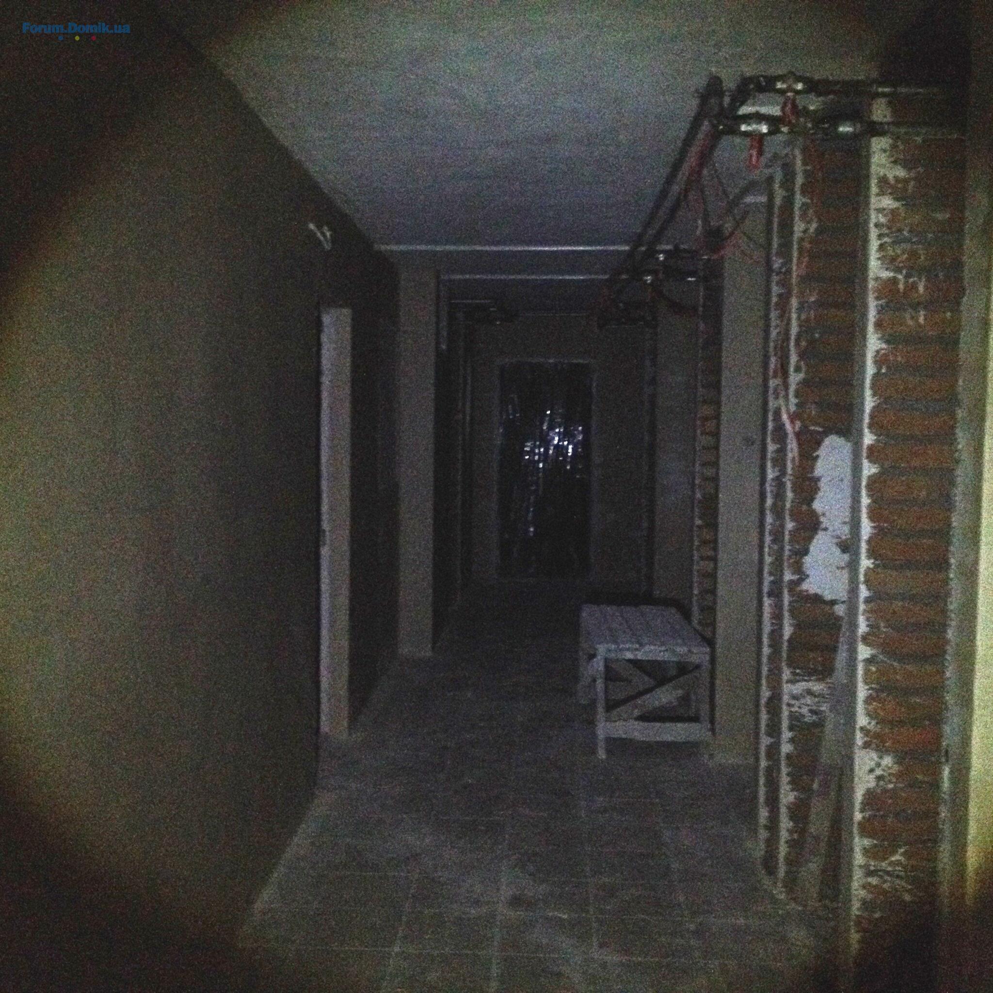

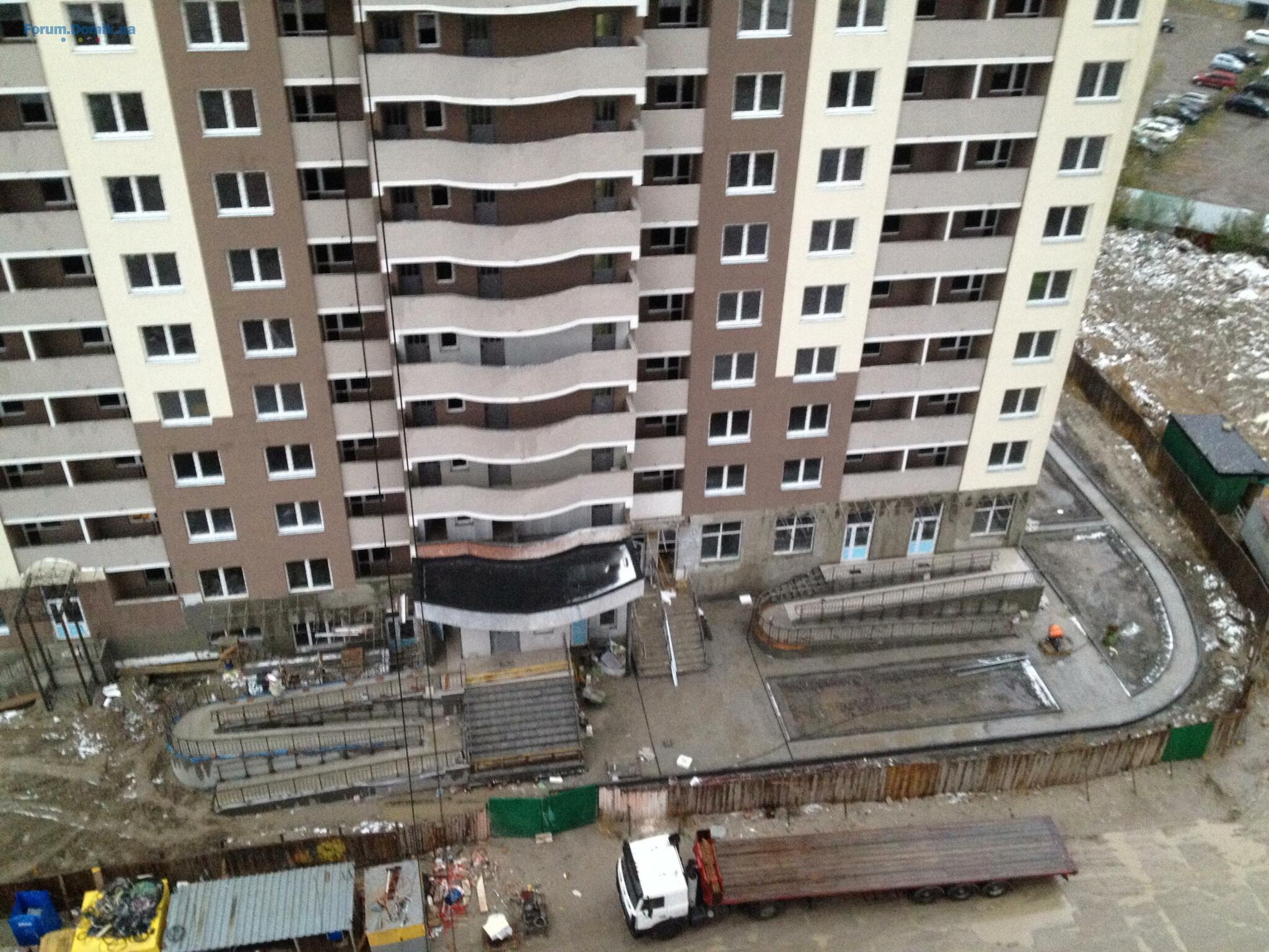

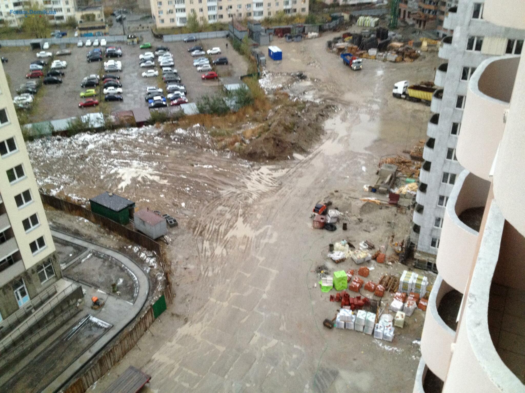

Как ни хотелось мне думать, что готовность 15 самая высокая, но картинки 11 говорят об обратном. На площадках горит свет. Придомовая территория относительно сделана.
В заключение могу сказать, что, на удивление, квартира получилась практически идеальной. ни одного выступа, все стены заподлицо с колоннами. Как по заказу
ай маладец...правда, поштукатурено и установлено ровно.
