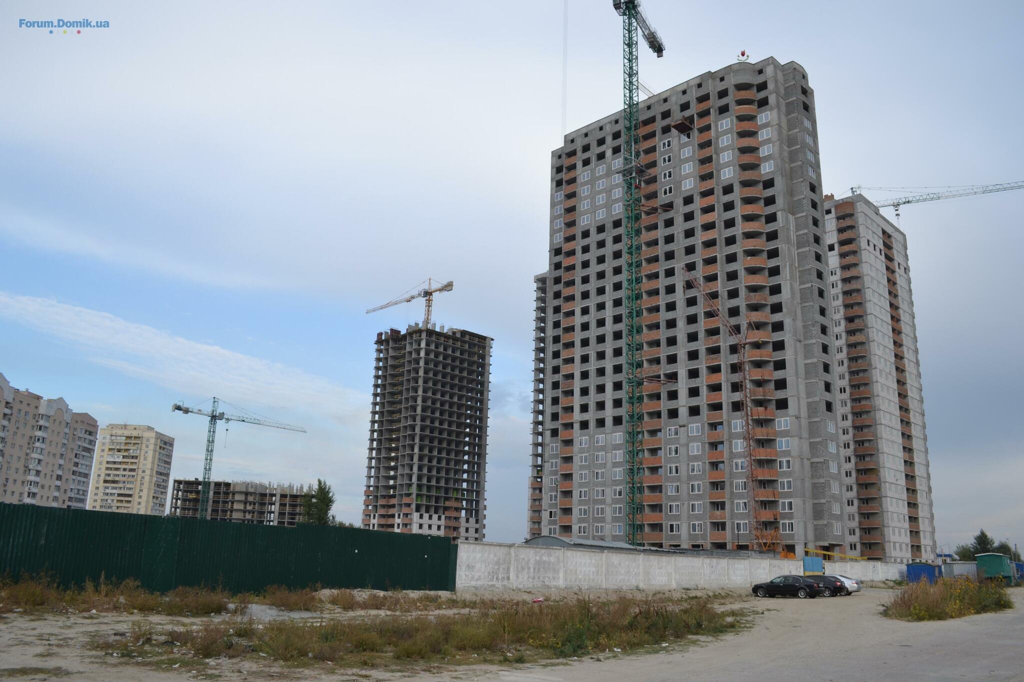

На дом 15а выгружают белый кирпич и поднимают на 26 этаж, а на 8 этаже вижу двух работающих каменщиков, на 15б приехало две бетономешалки, заливают 25 этаж, на 15в активно работает бригада, вяжет арматуру 9 этажа и к тому же с утра выгрузили две фуры с серым и красным кирпичом, возле 11 разгружается грузовик с какими то трубами разного диаметра, ждёт своей очереди газель, возможно с окнами, пока не видно, а также ведутся внутренние работы на 15 и 11 доме: с утра видел как заходило в дом много рабочих, к тому же возле обоих домов работают агрегаты, которые мешают и подают шлангами большого диаметра раствор (не знаю как они называются, я не строитель
). В целом, я давно не видел такой движухи и это радует!
). В целом, я давно не видел такой движухи и это радует!_vitalina

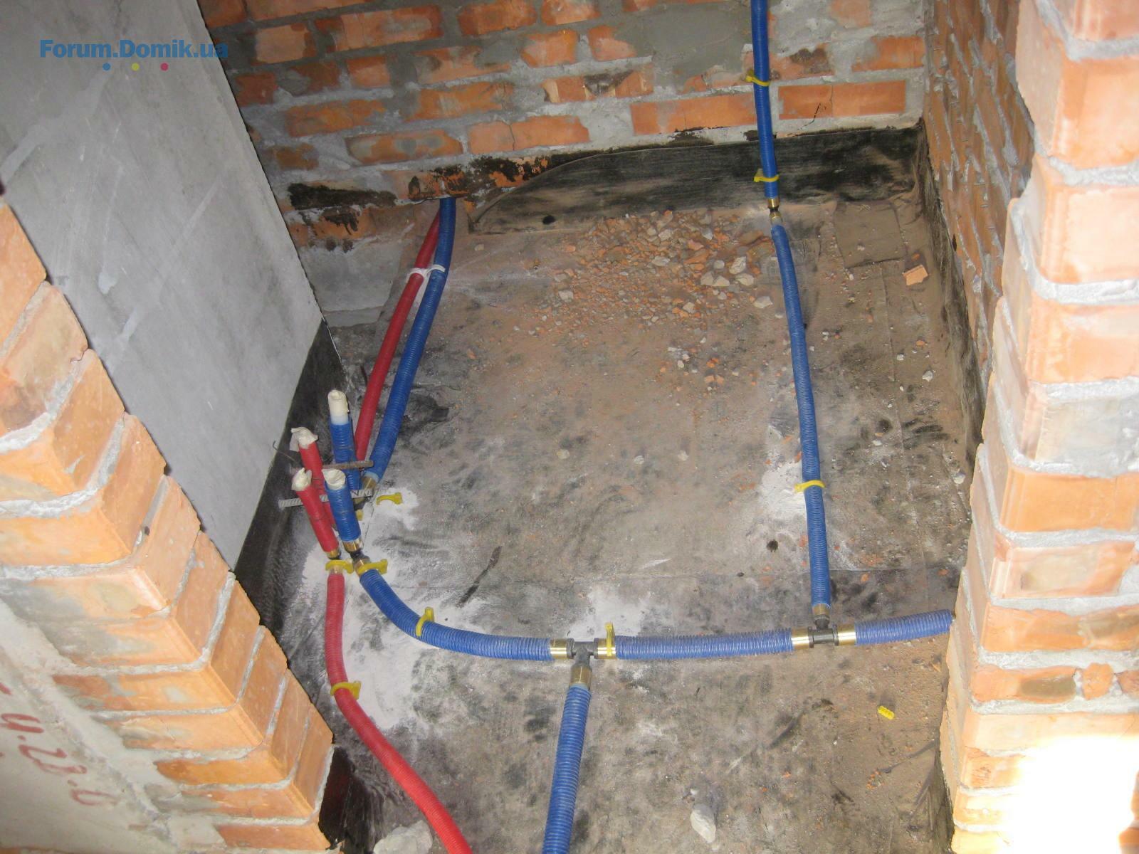

Цитата "dacha_rus":а кто-то видел краны? и 'из пола' или 'на уровне пола' но под стеной?
Вот как это выглядит. Это стандартная схема поквартирной разводки 3-ки. Входные краны в полу (пока на фото только выводы под них), предполагается на холодную 3/4", горячая 1/2", кран на уголках с цанговой муфтой, т.е теоретически разборное соединение, на практике это сильная головная боль. И это еще без стяжки в 10 см. Менять надо на кран-американки (разборное соединение) желательно до заливки стяжки, так как американки чуть длиннее обычных кранов и потом их не перенесешь в канализационный короб (ну, чтоб не мешали). Как видите точек водоразбора в санузле минимум, не предусмотрен бойлер, стиралка, гигиенический душ и т.д. Входные краны в 2-ках в кухне под стеной, мебель закроет, а вот в 1-ком и 3-ках менять надо. ИМХО.
Примерно так в однушках. Но не до конца понятно что в итоге должно получиться... Как будут прикручены счетчики и краны?

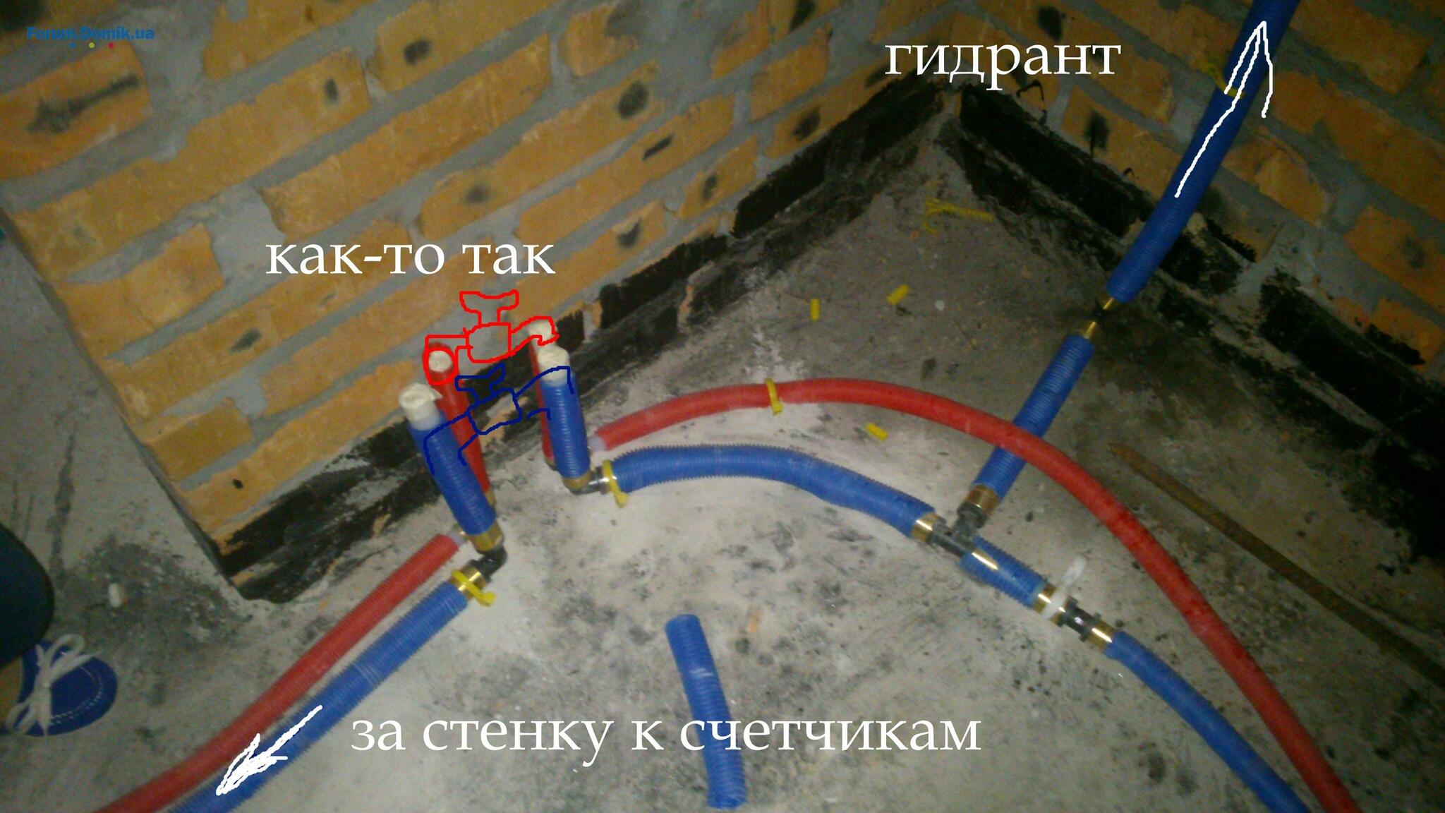

Наваяла
