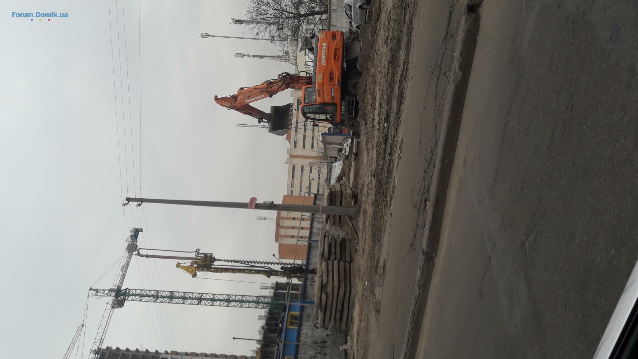

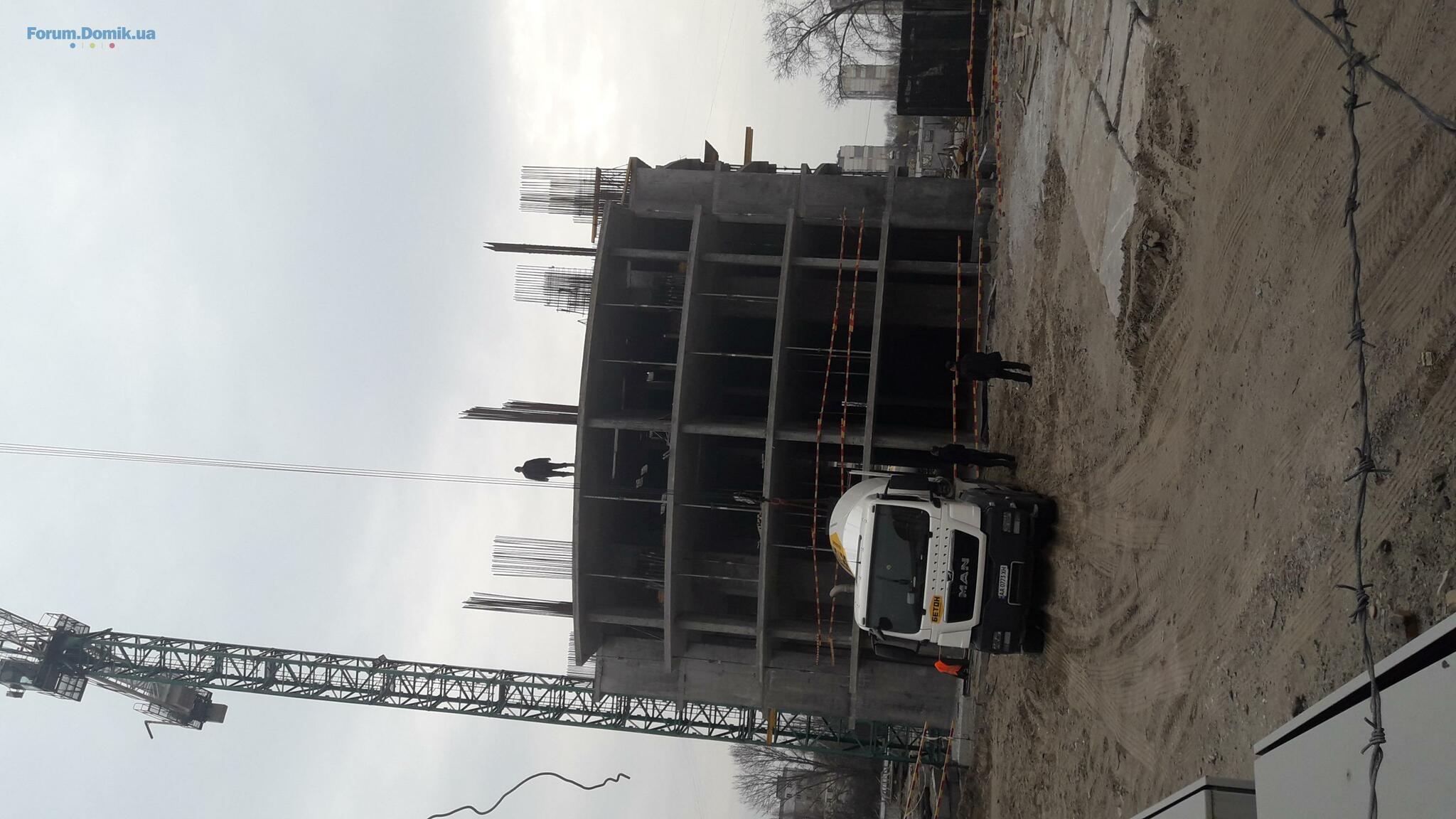

14:30, работаю, второй дом опалубка,3 дом сваи, приехало три миксера. И делают въезд с другой стороны.
Я разговаривал с одним из работников по третьему дому, говорит осталось им где-то 60 шт.свай залить по срокам +- две недели. Потом другая бригада будет работать.
Так, что строят, всё должо бить ОК.
Правда с опозданием, это факт.

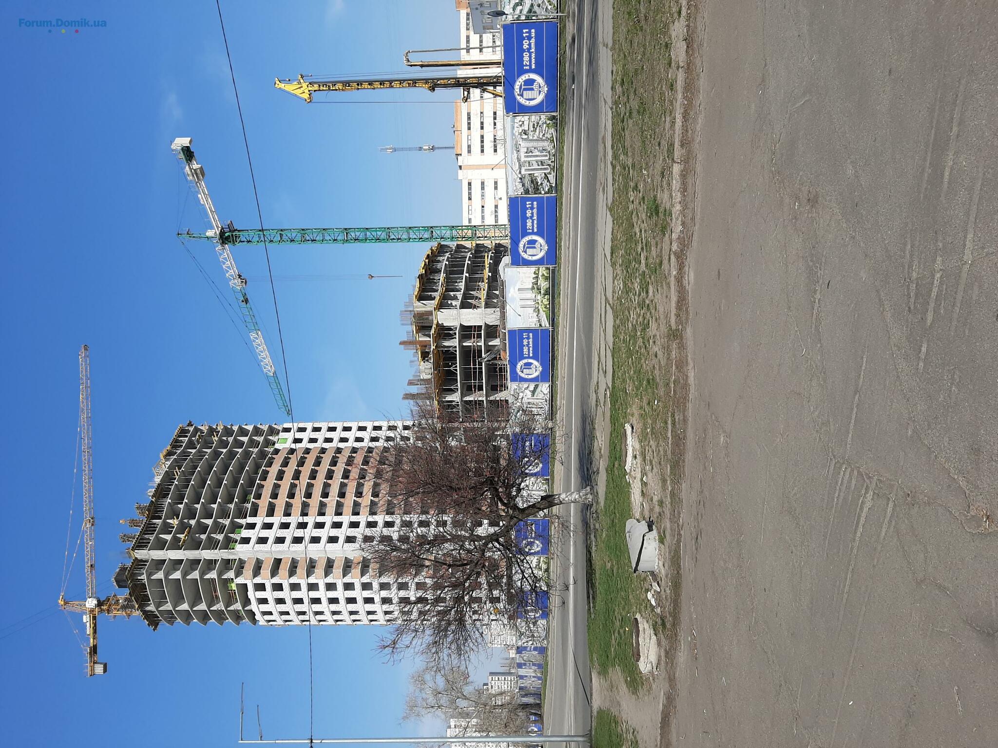

Добрый день! Всем крепкого здоровья! 11:45 работы "по всем фронтам" (1,2 и 3 дом)

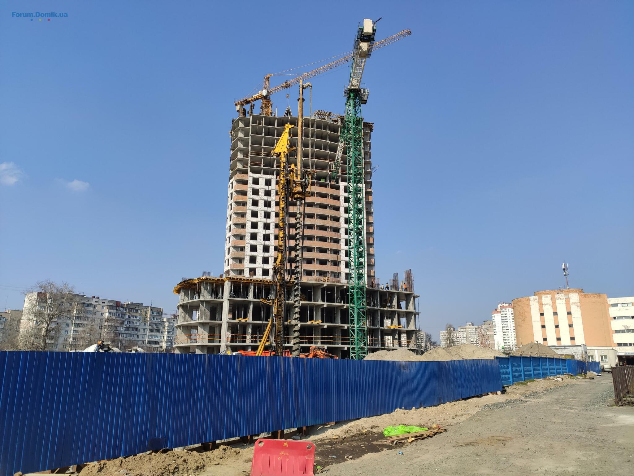

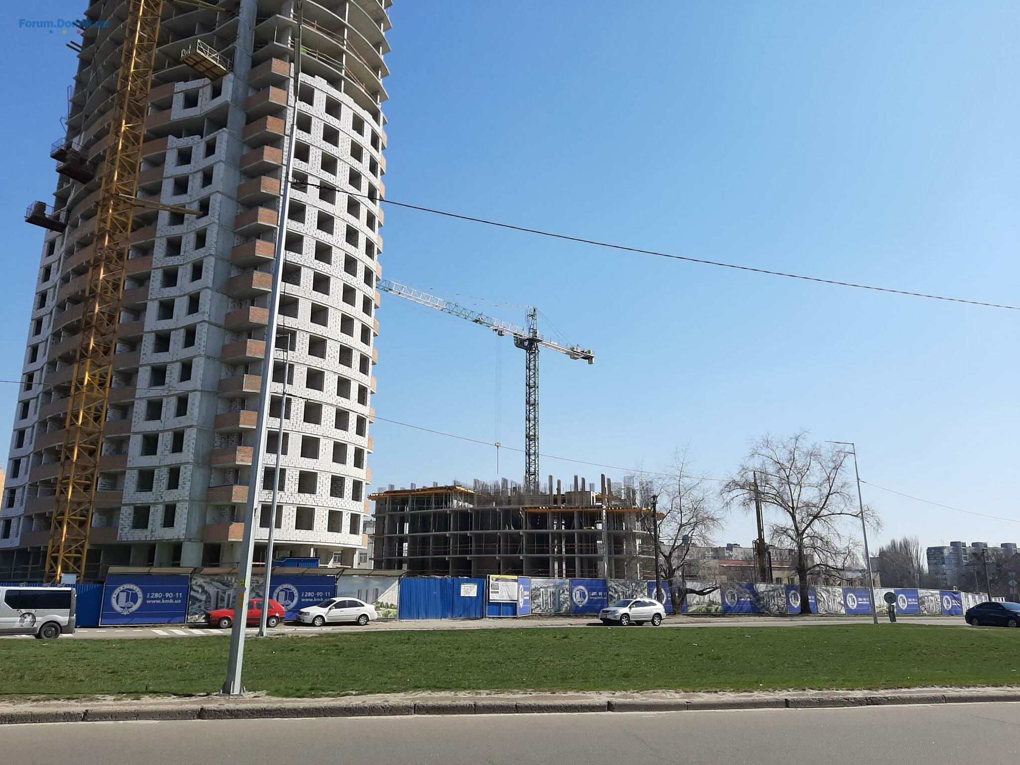

Добрый день! Фото первого дома состоянием на 16:30

Спасибо.
Мысленно представил и третий дом...
А наш ЖК ничего так, украшение района.

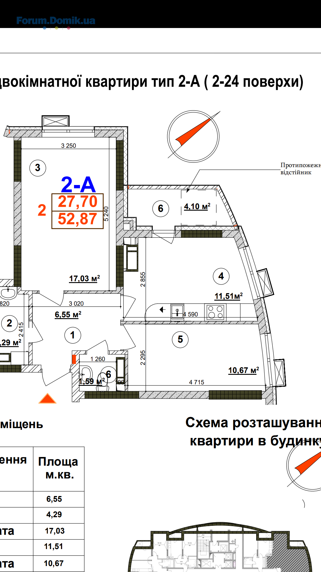

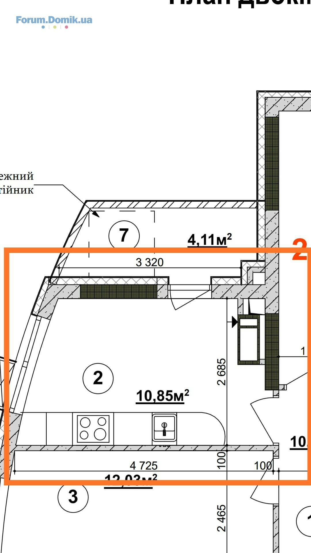

Доброго времени суток, господа.
Добавлю активности обсуждения в нашей ветке)
Вот такой вопрос к владельцам, и не только, двушек в 1-м и 2-м доме - 52 и 58 квадратов.
Очень интересное техническое решение реализации водоотвода и воздуха на кухнях.
К примеру, воздухотвод над плитой ещё с горе пополам можно решить, но с водой явно проблемы))
Кто что думает по этому поводу?

Кухня 58 м2

Вот кухня 52 м2

В стяжке пола трубу 5 см с минимальным уклоном, особой проблемы не вижу.
У меня друзья канализацию с с/узла перенесли в другую часть квартиры, нашли трубу 9 см вместо 10, за два года - полёт нормальный))).

Действительно, воздуховод далеко от предлагаемого места для плиты, на другой стене и через дверной проем, вытяжку тянуть будет сложно, странное решение планировки. Что касается воды, разве застройщик не делает выводы в том месте, где показана мойка?

— постараюсь ответить на ваш вопрос : в домах с такой планировкой , в квартире будет 2 стояка и 2 трубы слива и 2 счетчика холодной воды . Так же предполагаю что будет предусмотрен и слив для кондиционера по новым нормам так как предусмотрены места под кондиционеры .Цитата "Alber87":Доброго времени суток, господа.

Расстояние от предполагаемой мойки до стояка не маленькое и для устройства нормального уклона прокладка в стяжка практически не реальная, либо будет недостаточный уклон и как правило с определенными последствиями. Поэтому любой адекватный сантехник скажет, что такое решение невозможно.

Выводы воды вообще не проблема, а вот сток воды точно не предусмотрен. На чертежах канализационный стояк в противоположном углу от мойки и он органичен с двух сторон дверными проемами, поэтому подвод трубы в стене к нему невозможен.
