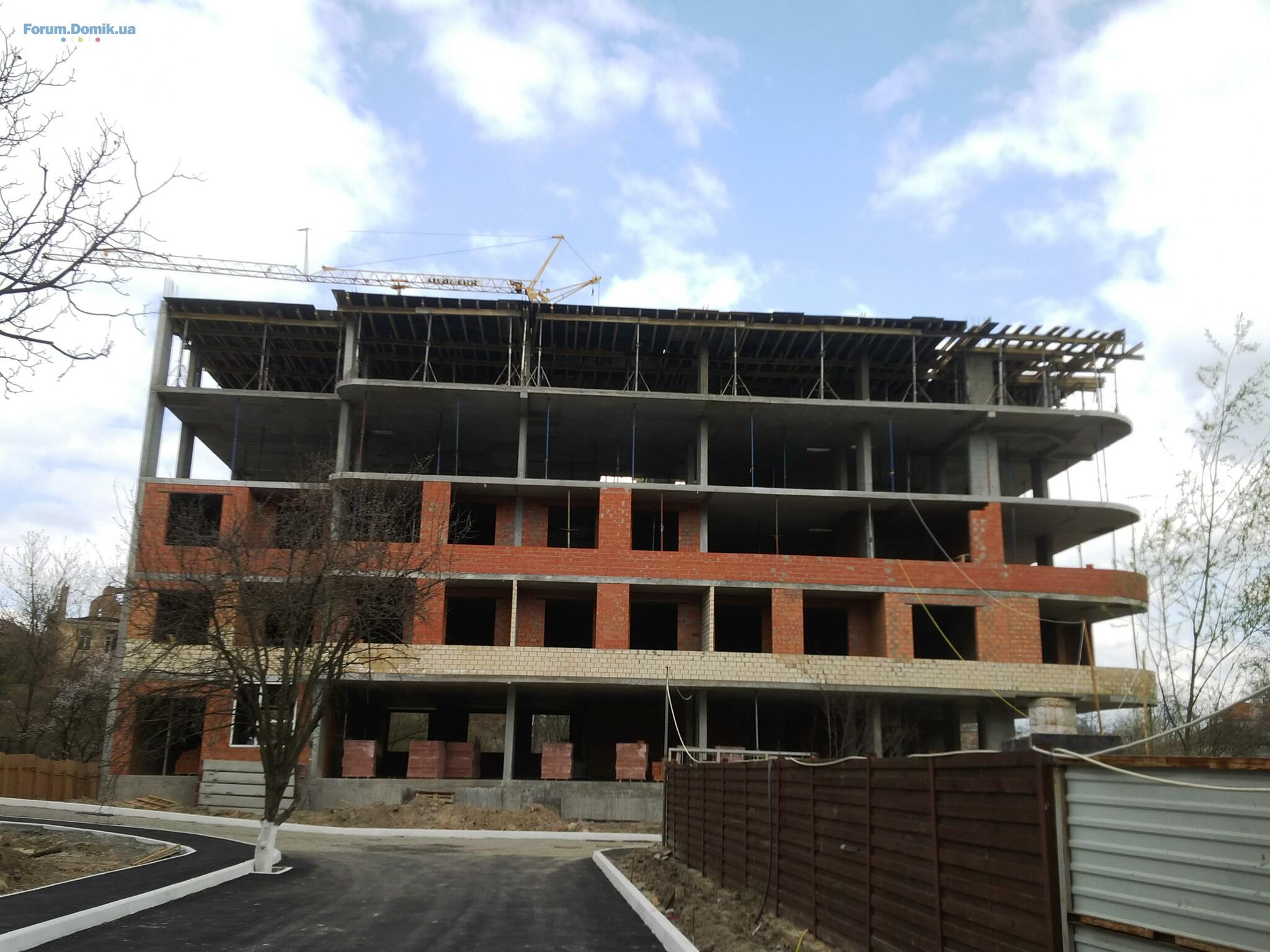

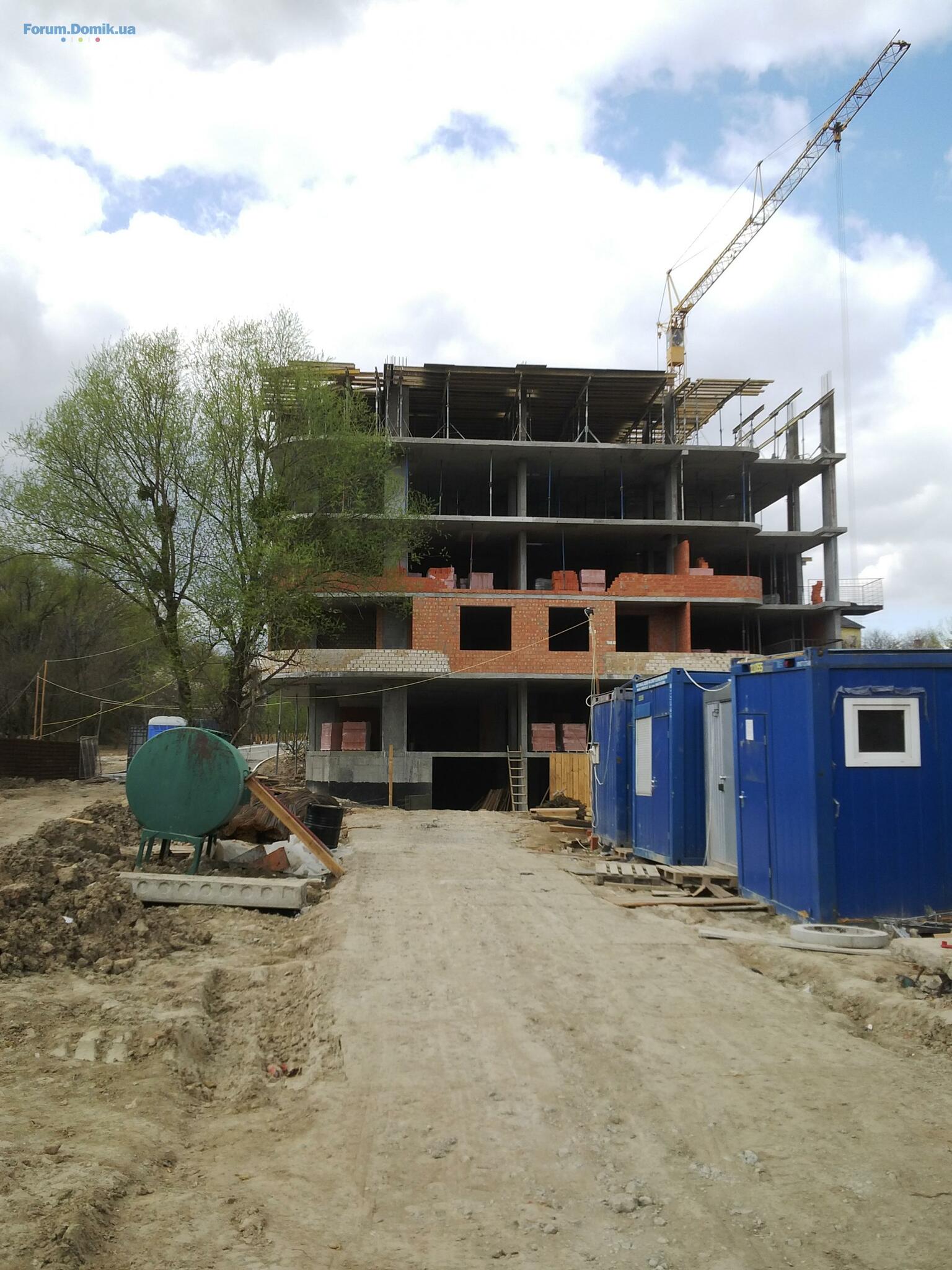

Всем здравствуйте, сегодня заскочили посмотреть. На ЕУ-1 ремонты гудят, а на ЕУ-2 строители активничают. Наш 4 этаж жилой обзаводится потолком
