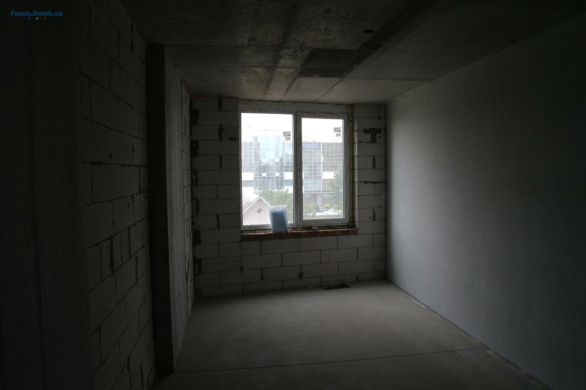

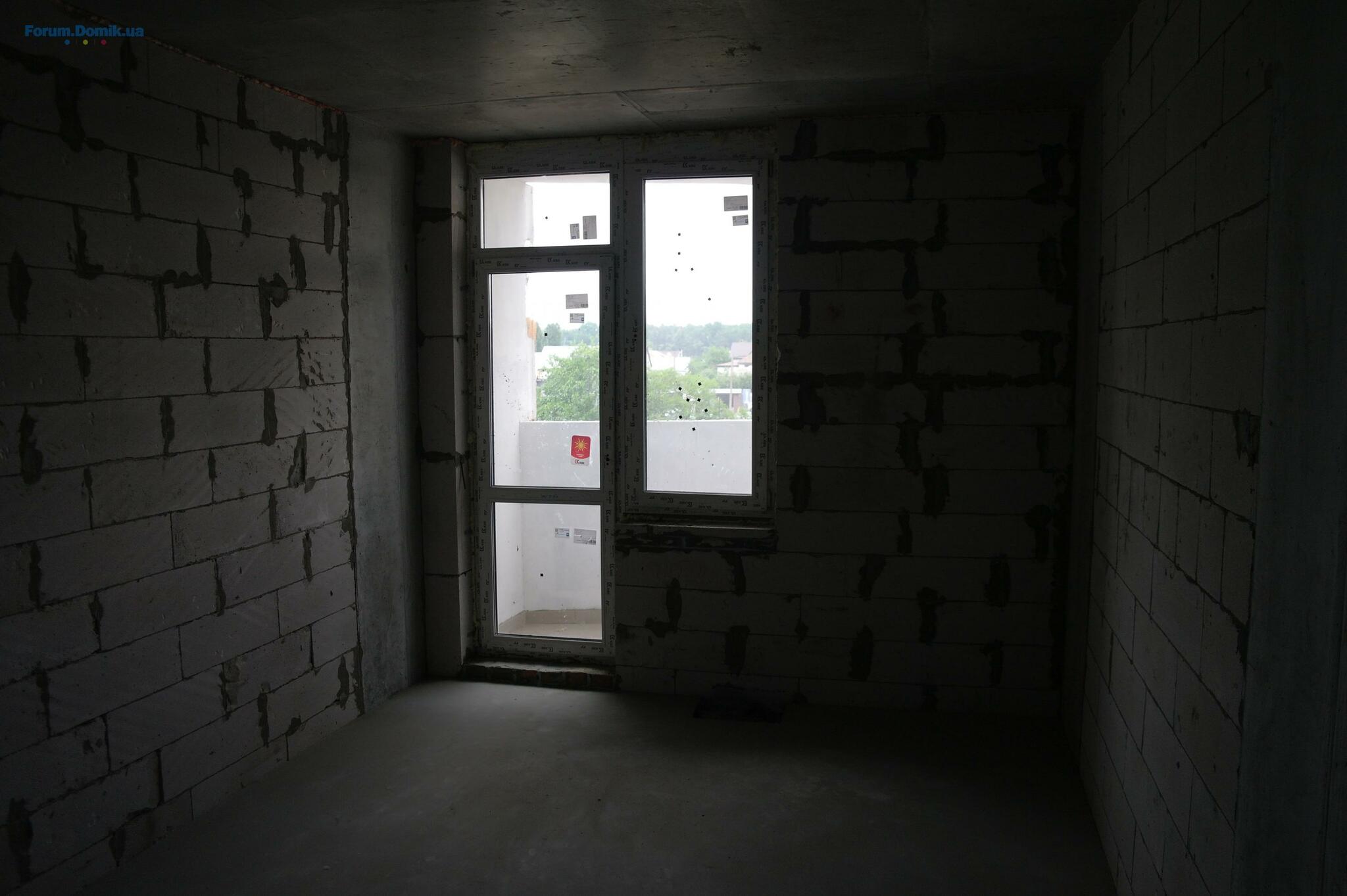

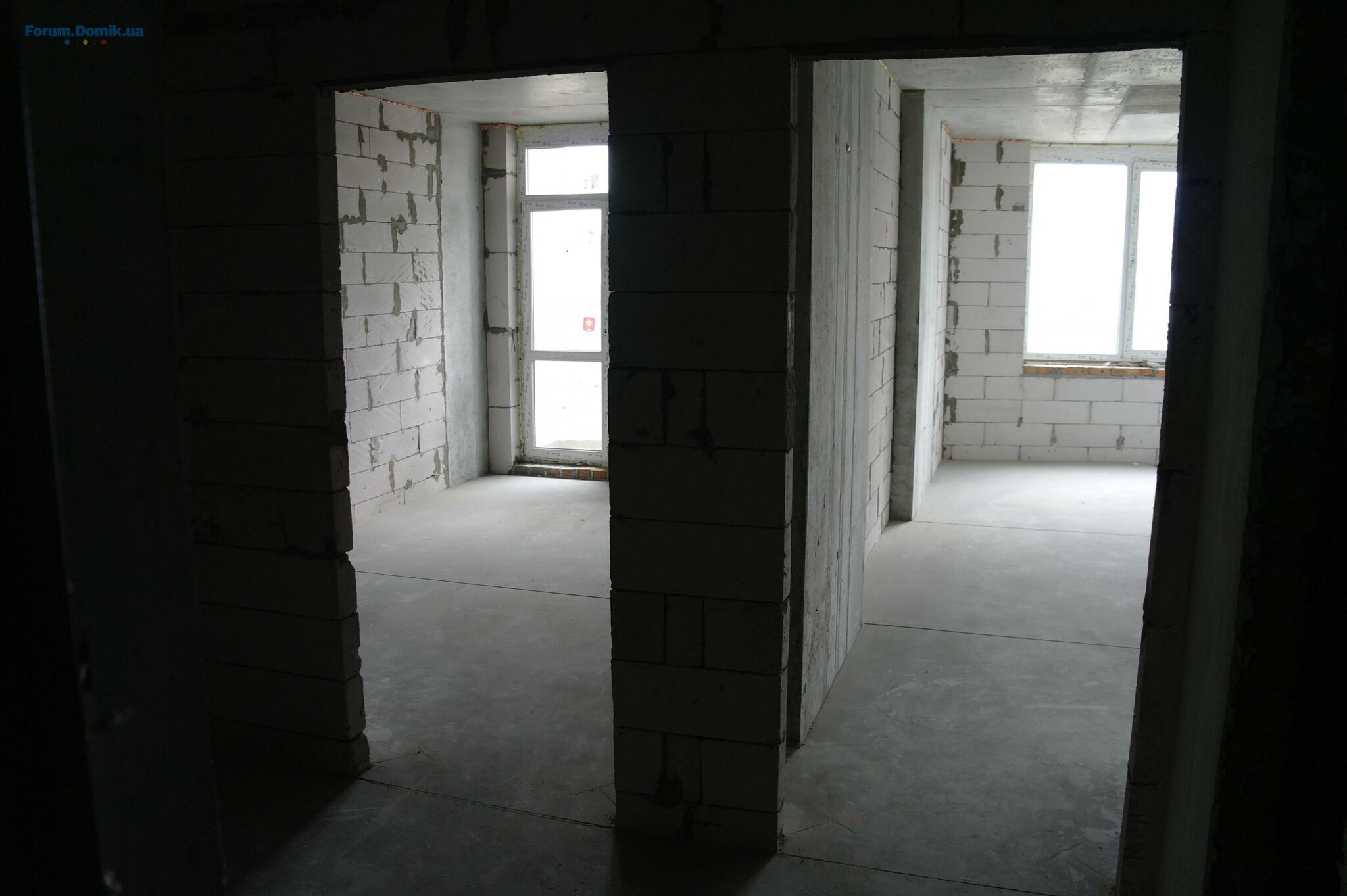

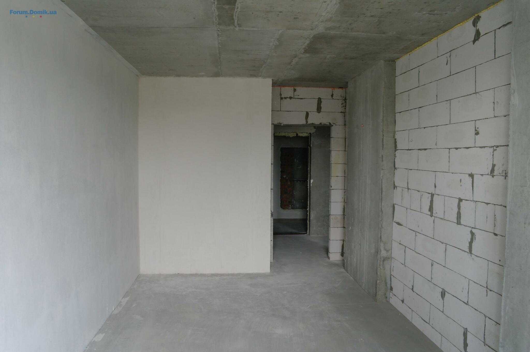

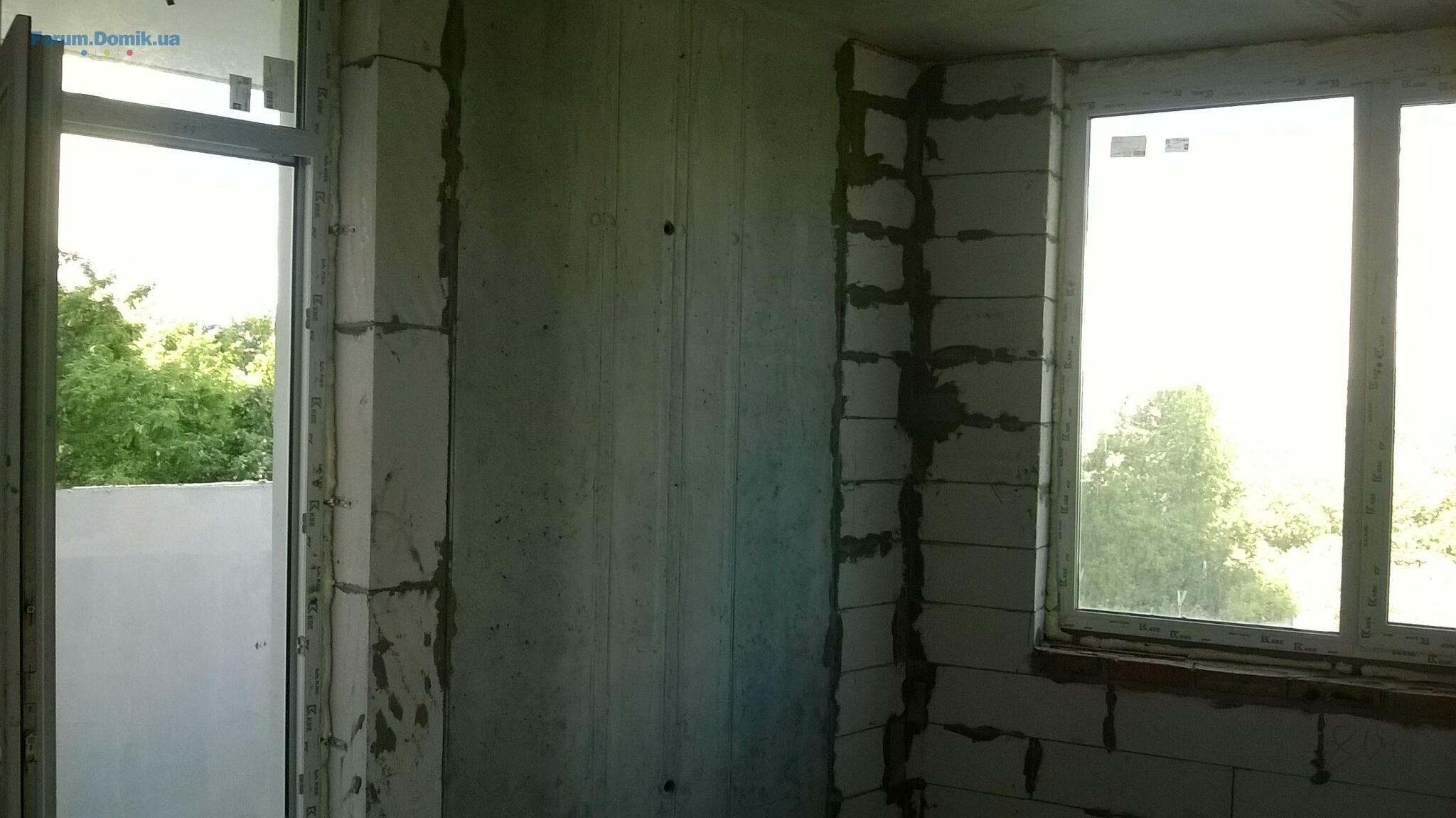

По четвергам с 9:00 до 17:00 открыли для просмотра типовые квартиры на 3-м этаже нашего дома. Показывают только на 3-м этаже,
и только по четвергм. С собой обязательно иметь инвестиционный договор. На фото комнаты, кухня и сан узлы 3-х комнатной квартиры на 3-м этаже.

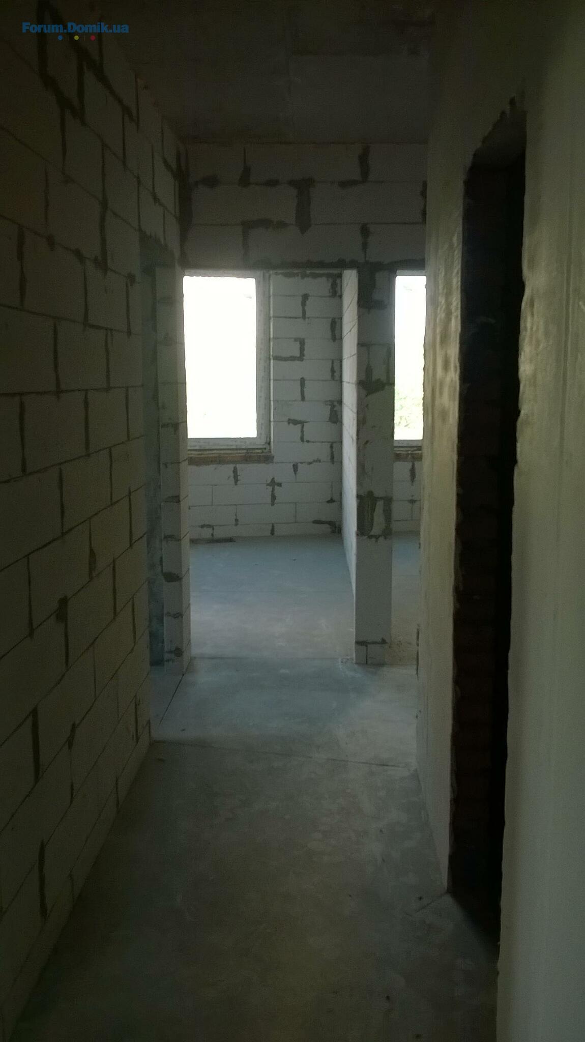

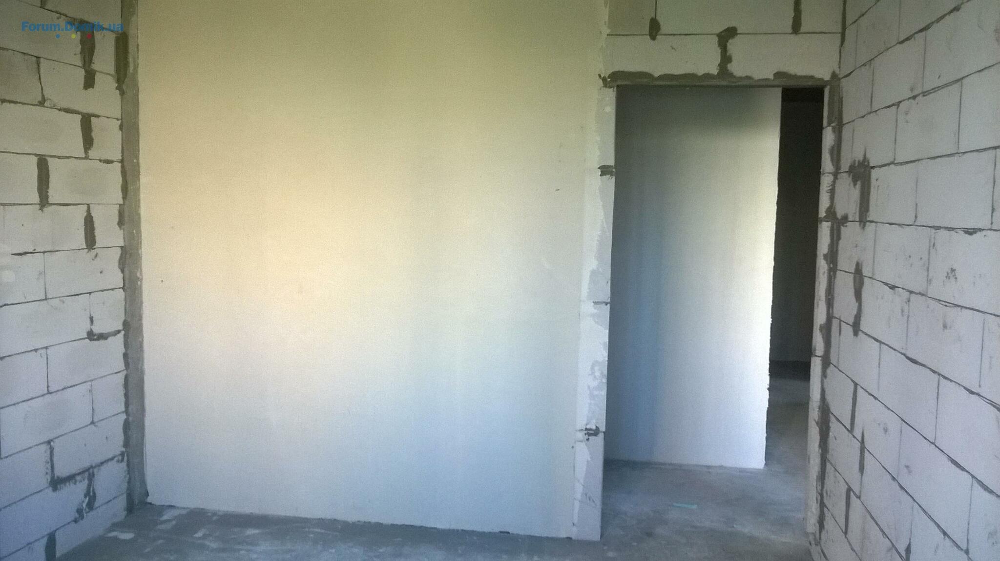

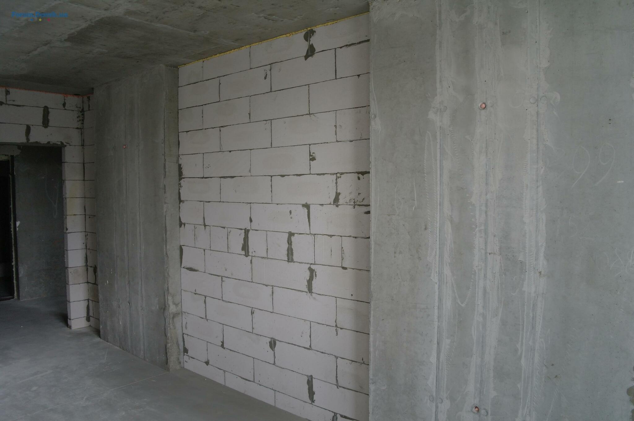

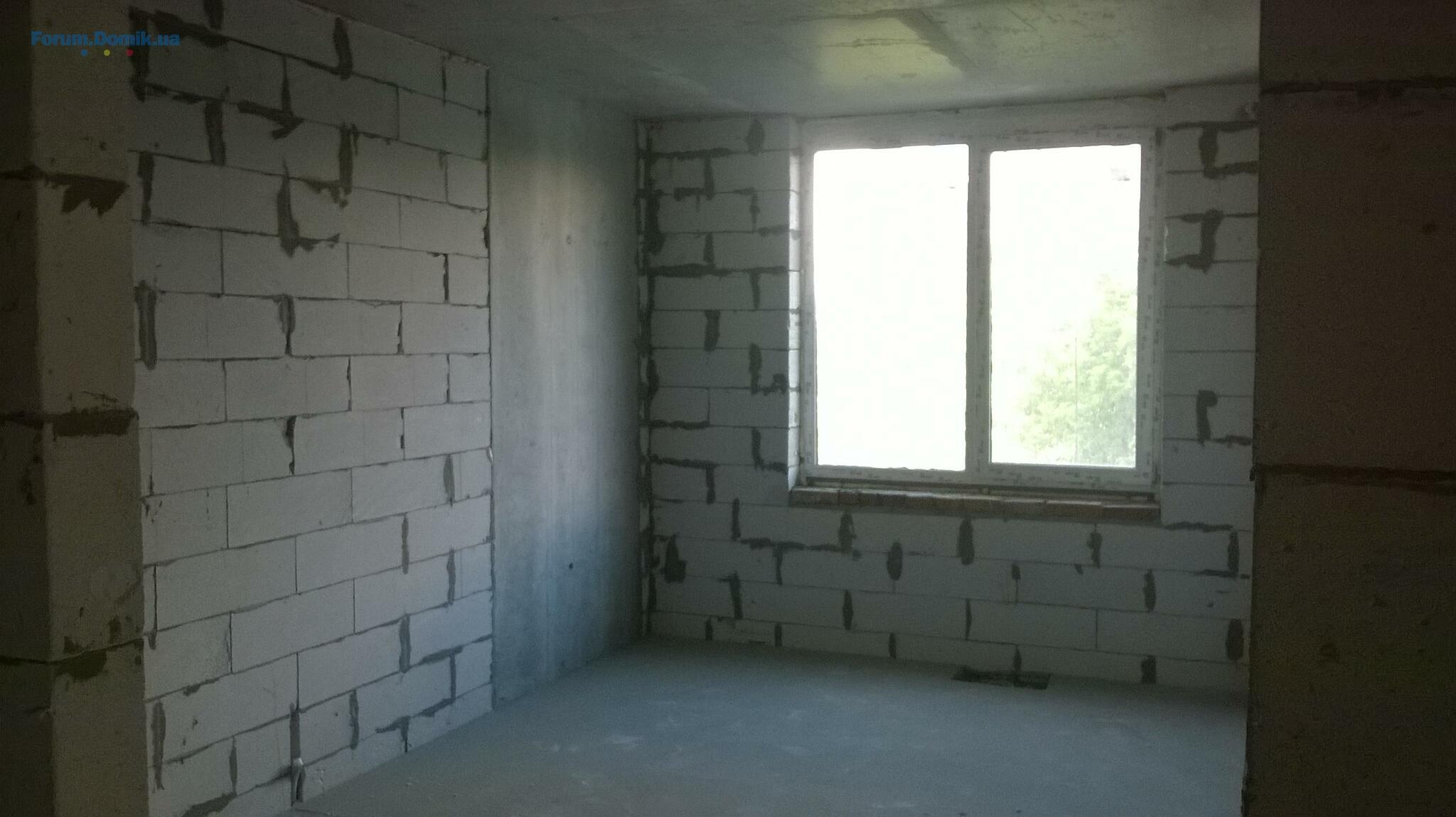

Сегодня осматривал 1-комнатную квартиру тип 1-Е (46,28 м.кв).
Много неожиданного обнаружил по комплектации.
maximilian
m
21
20 мая 2017
08 июнь 2017 13:26

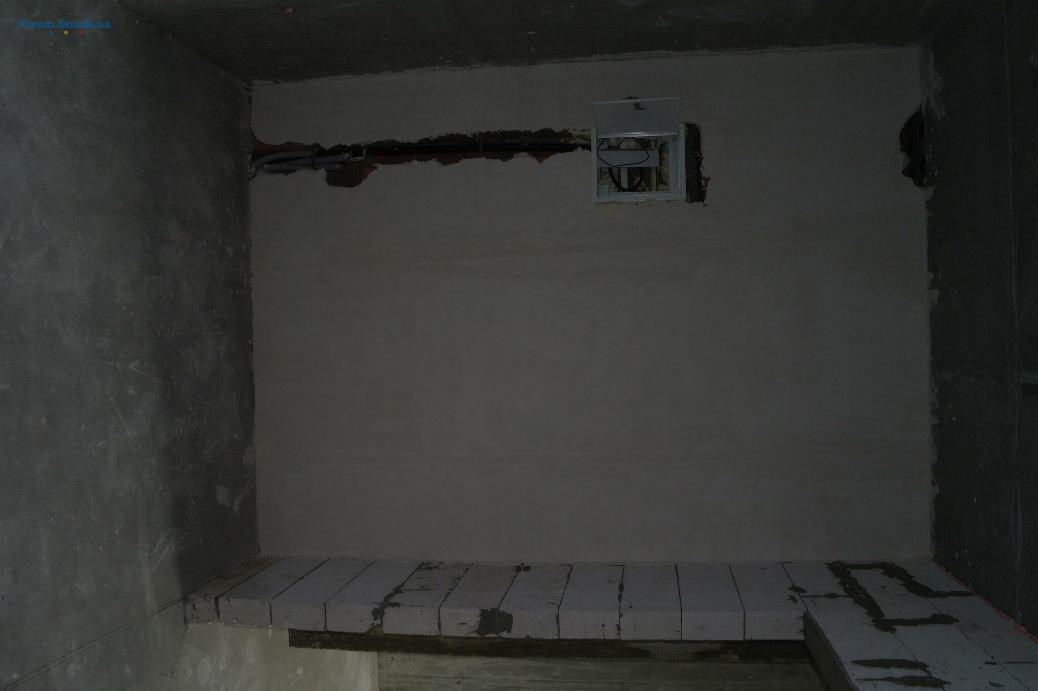

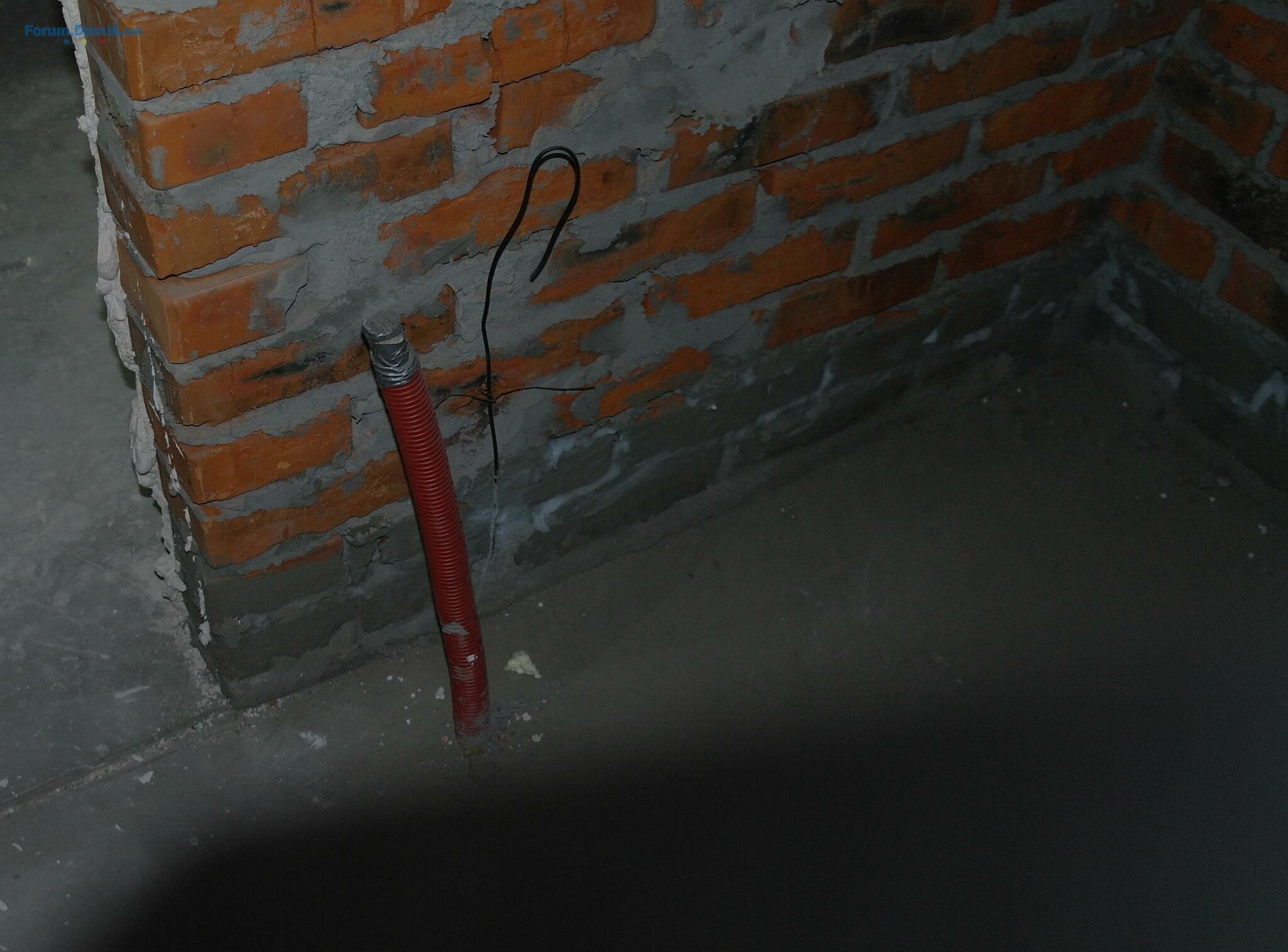

Прихожая
В ней только электрощиток с подводом к нему.
от щитка отходят рукава 4 вверх и 4 вниз.
в рукавах нет проводов.
Верхние рукава видимо идут к точкам в центре потолка.
Куда идут нижние (возможно розетки и выключатели) непонятно, но выхода их нигде не видно
maximilian
m
21
20 мая 2017
08 июнь 2017 13:30

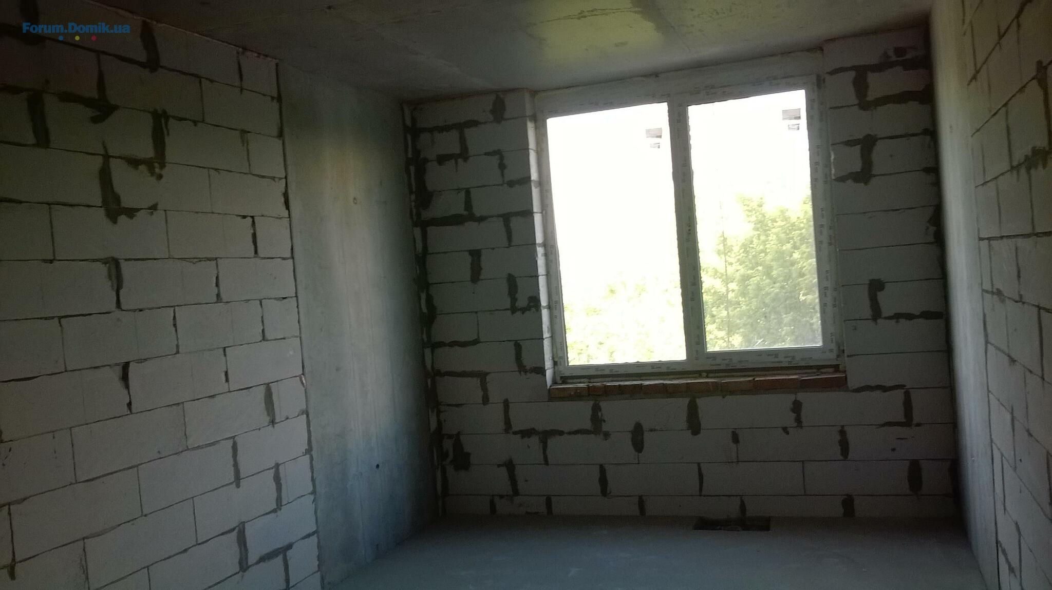

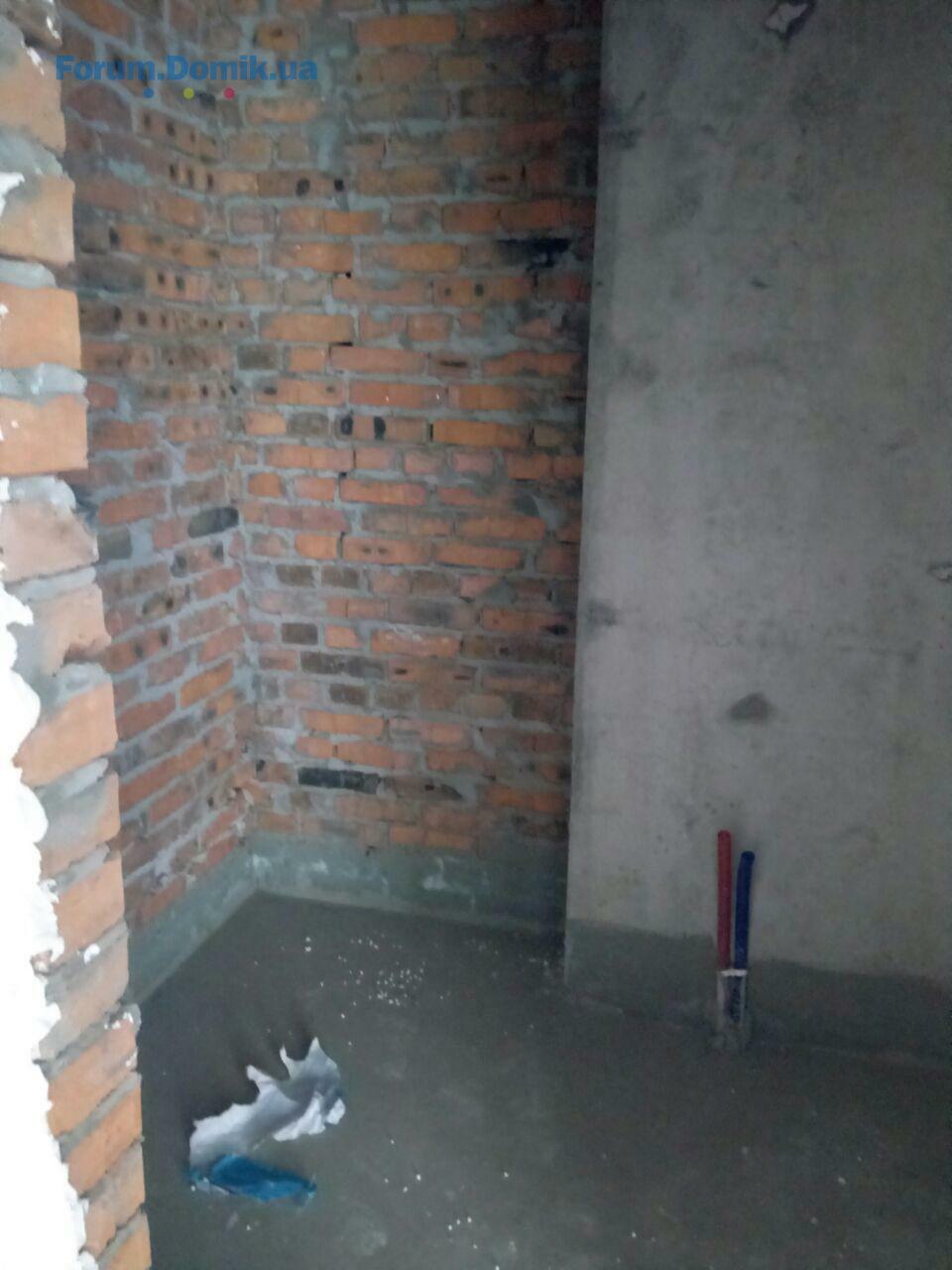

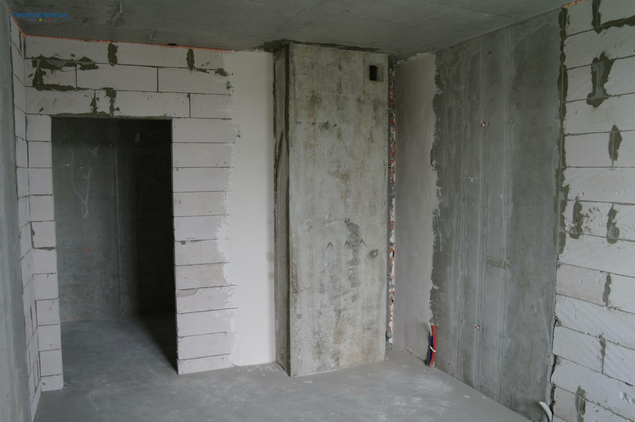

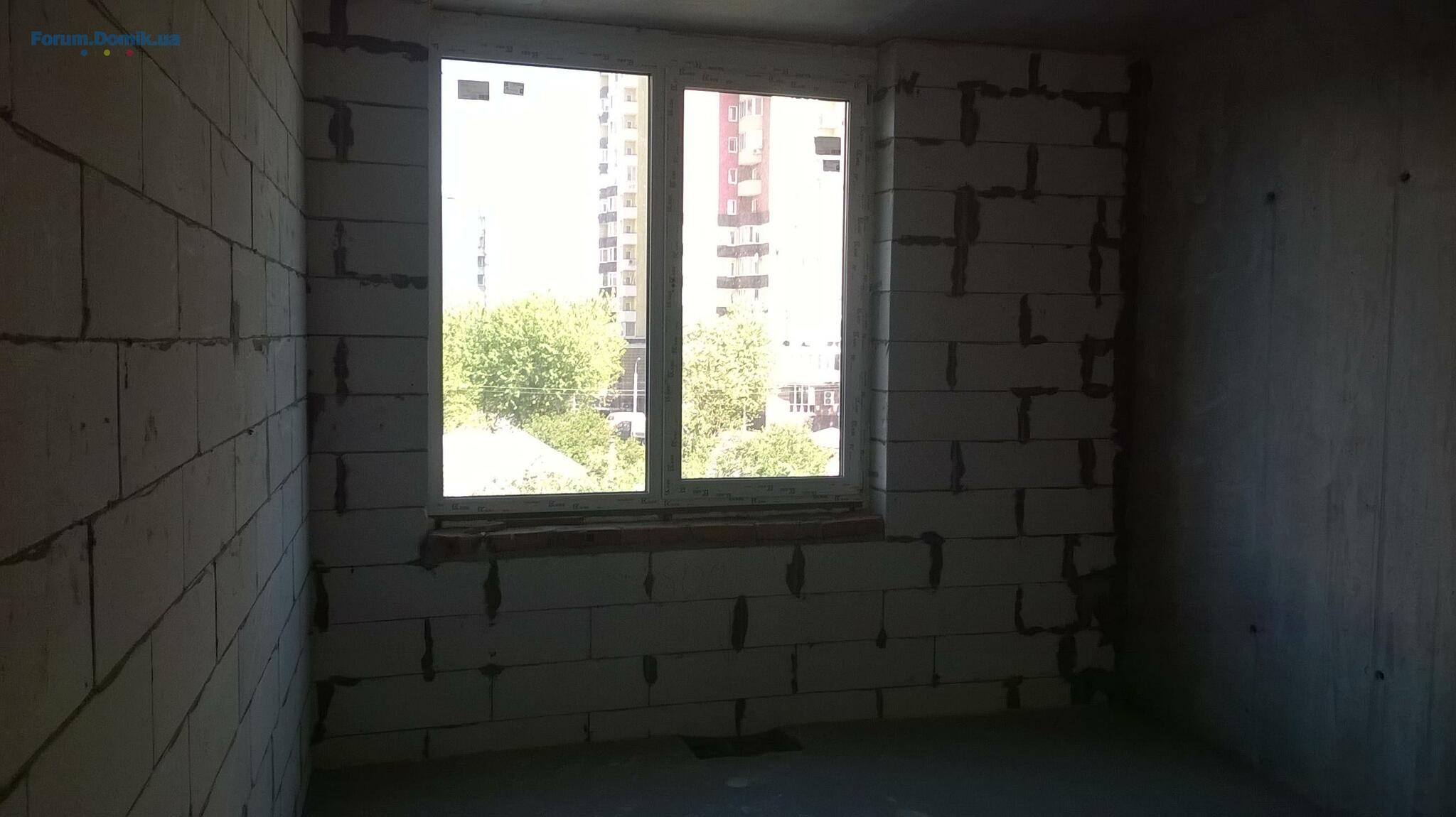

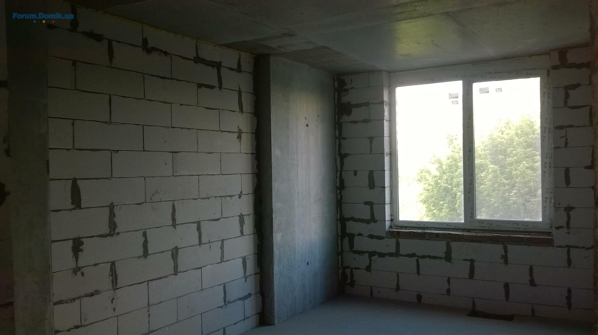

Комната
Батарей еще нет, но возле окна похоже выход для них.
Стена утеплена, выхода розеток не видно.
Потолок обработан от заусениц, но шпаклевать придется сильно
maximilian
m
21
20 мая 2017
08 июнь 2017 13:33

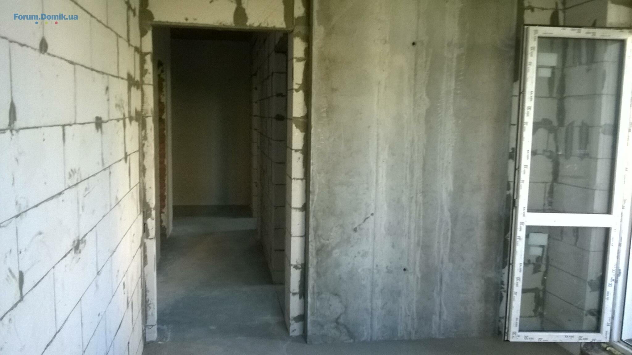

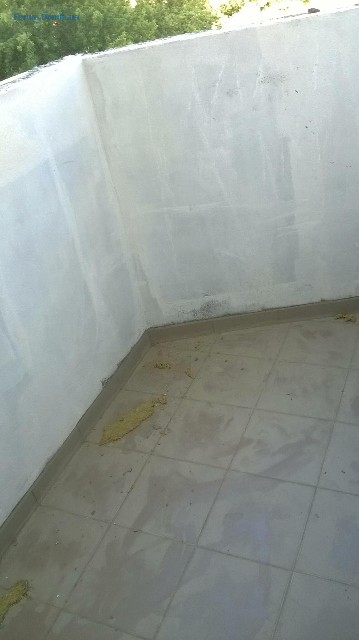

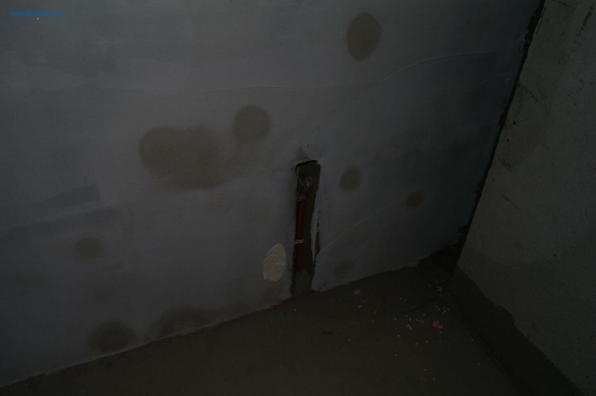

Кухня
Из кухни выход на балкон, на балконе простенькая плитка.
Один из рукавов электрощитка - выход к печке, обещают что будет силовой провод к ней (1 или 3 фазы неизвестно)
Выход воды выныривает из пола - точная трасса неизвестна.
M1kha1l
177
18 февраля 2016
08 июнь 2017 13:47
хочу добавить что по разводке воды на каждый стояк отдельная ветка, соответственно фильтры, редукторы давления , приводы на системы утечек и пр нужно множить на количество стояков
maximilian
m
21
20 мая 2017
08 июнь 2017 13:47

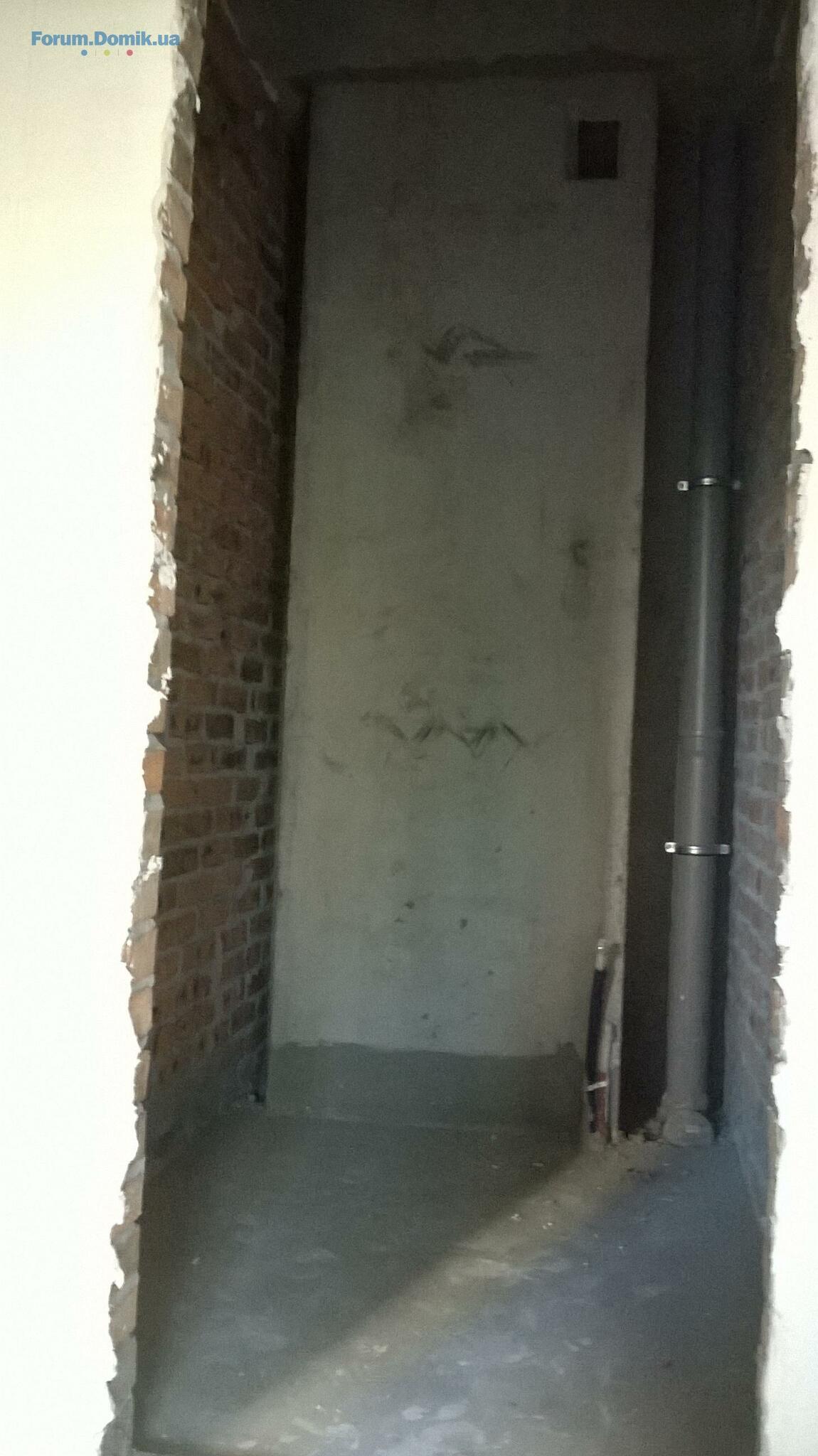

Канализационная труба обычная для 9-этажек 100мм - слишком мала для 26 этажного дома. Для сравнения в ХШ 182 труба канализации 225мм, а по площади она в 5 раз толще!
Не уверен что с этим не будет проблем в эксплуатации
В принципе ванна-унитаз-рукомойник должны хорошо разместиться. (Ванна маленькая 1,5-1,6м по короткой стене)
На другой короткой стене уместиться стиральная машина и возможно над ней бойлер.
maximilian
m
21
20 мая 2017
08 июнь 2017 13:51
Электросчетчик, тепловые счетчики и водомерные счетчики - в общих коридорах в специальных нишах.
Как корректно заглушить пожарный гидрант и убрать его с рабочих стен - пока не совсем ясно.
Зато на этаже возле лестниц есть небольшая комнатушка - для колясок видимо и велосипедов.
Много туда не влезет - или 3 велосипеда взрослых - или коляска и 2 детских велосипеда.
