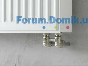

Цитата "kgs"::thanks: А и еще, одна из квартир внутри (видео). Не знаю понятно ли по нему что-то.
Сразу бросается в глаза обилие пены в щелях над блоками под потолком.
Пену рекомендую вырезать и заделать высокоадгезионным раствором с наложением армирующей сетки, иначе очень скоро верхняя часть стены будет давать ход и потрескается из за плохой привязки с потолком и сами стены рекомендую штукатурить с применением армирующей сетки для дополнительного укрепления.
Внешние стены из блоков и особенно откосы вокруг окон советую сразу дополнительно утеплять изнутри.
Скорей всего в области подоконника будет серьезный мостик холода.
Неэстетично подключены радиаторы, необходимо будет переделывать подключение с выводом труб изнутри стены.
