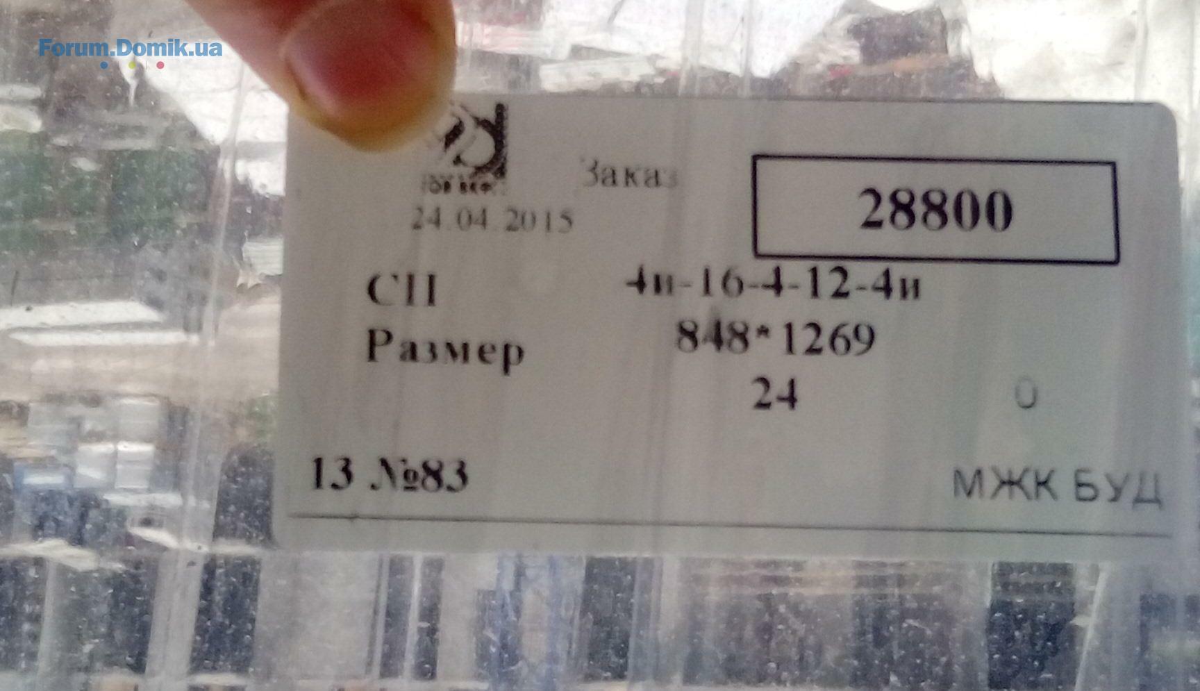

Цитата "Isanna":На просмотре в 5-м доме сфоткала наклейку на панорамном стеклопакете. Друзья, кто разбирается? Я правильно понимаю, что буквочка "и" означает, что оба стекла с энергосберегающим покрытием?
Да, правильно.
Хотя, в свою квартиру нас не пустили, а на 3-м этаже в шоуруме можно для рекламы поставить что угодно...Цитата "Natali18":Соседи с секции Д,а что с нашим письмом?
