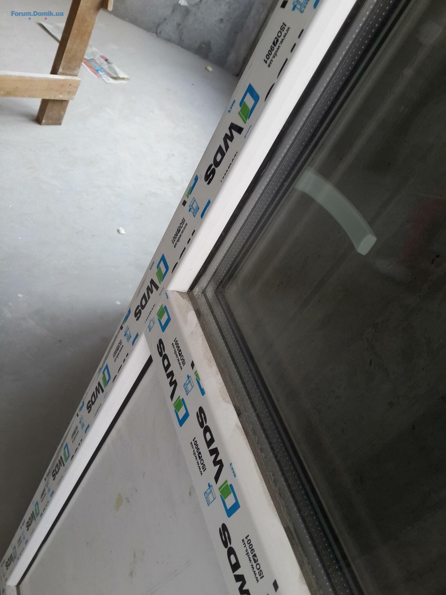

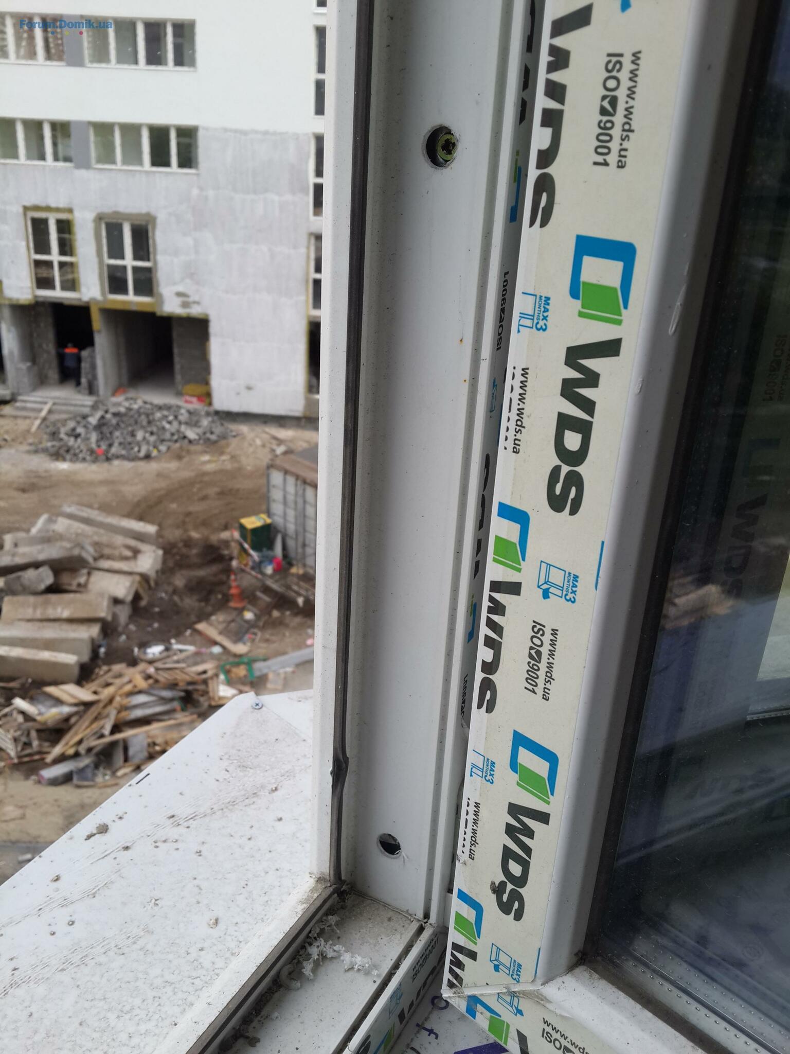

07 сен 2015 15:38
Взял с собой инженера-конструктора оконных сист.
Нашли дефекты и спорные вопросы.
Такое ощущение что эти штапики пилили на колене ручной пилой по дереву.
Sosed 4aD, если не сложно Ваше мнение и пару слов комментариев после моих фото...

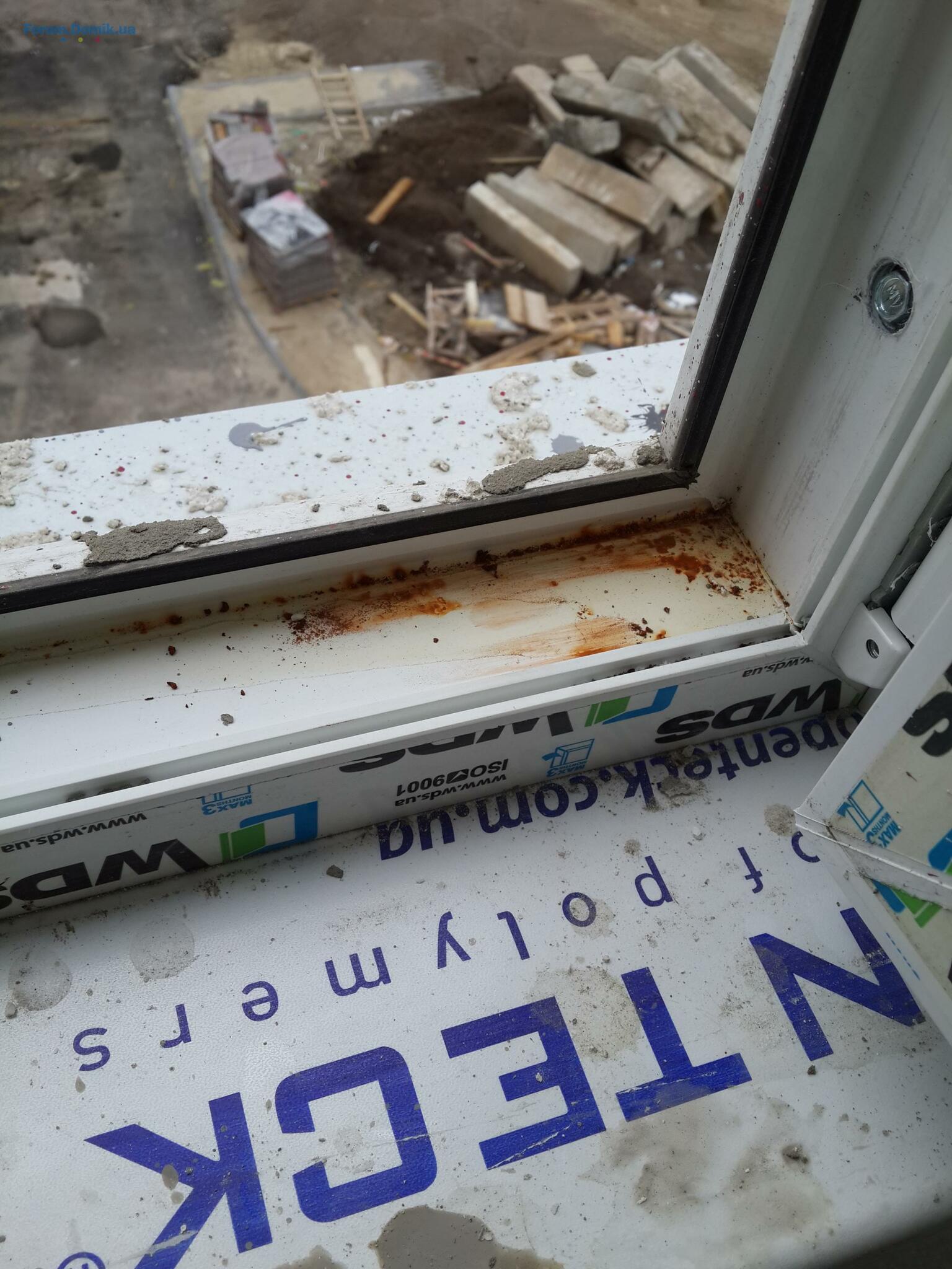

я так понимаю это просто затекло и если вытереть - не повторится???

Ну резинка понятно, а в месте скручивания рамы, так и должно быть? или мож, колпачки или чем заделать? Конденсат будет на винтах? Или это фигня?

неправильный у Вас инженер если возникли такие вопросы
1) на вервом фото в раме отсутствует дренажное отверстие для отвода конденсата и ливневых вод, а значит будет дождь- будет лужа на подоконнике
(впаянную резину можно тоже считать как недостаток,не брак конечно, но на углах и других местах спайки окна образуется наплав из пластика и резины, который не сжимается и частенько в этом месте продувает)2)ручка и защелка курильщика - это дополнительная опция не входит в базовый комплект фурнитуры, хотя можете понастойчивей попросить
, а вот ручки Вам поставили самые неважные, они на 80% из пластика, зачастую через 3 года лопаются на изгибе на частоиспользуемых окнах.3)с анкерами ничего не случится - они оцинкованые, но отверстия должны быть закрыты спец заглушками чтобы камера профиля работала на теплоспережение, а про резинку писал выше, заменить ее сложнее чем в окнах рехау, но можно.
не одного фото фурнитуры, наружных стыков и примыкания отлива снаружи... по тем фото что Вы скинули тяжело представить полную картину, но по колпачку нижней петли похоже что фурнитура Roto(германия), а это уже хорошо!
