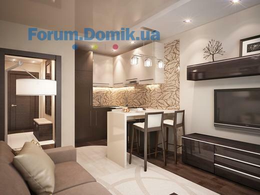

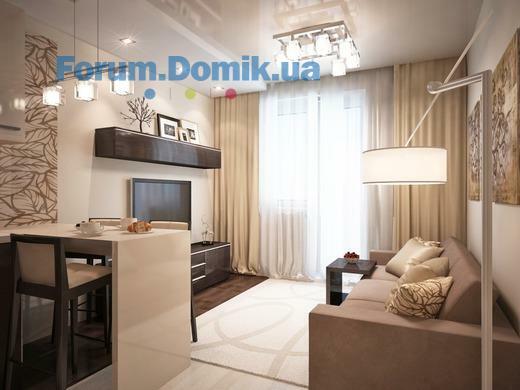

Кстати, соседи, есть уже какие то наработки по обстановке (может переделка) в квартире .. интересует 2к, заранее спасибо (нужны идеи, может что то себе черпну))_)
а у вас какая двушка, та где одинаковы все комнаты/кухня (центральные окна дома)?
Если да, то там особо ничего не переделаешь, я в смысле сноса перегородок. Мы например задумали из кухни сделать кухню-гостинную (площадь 19м. кв), сделать а-ля вот так:
Извините, не уточнил, не такая (та что угловая)
